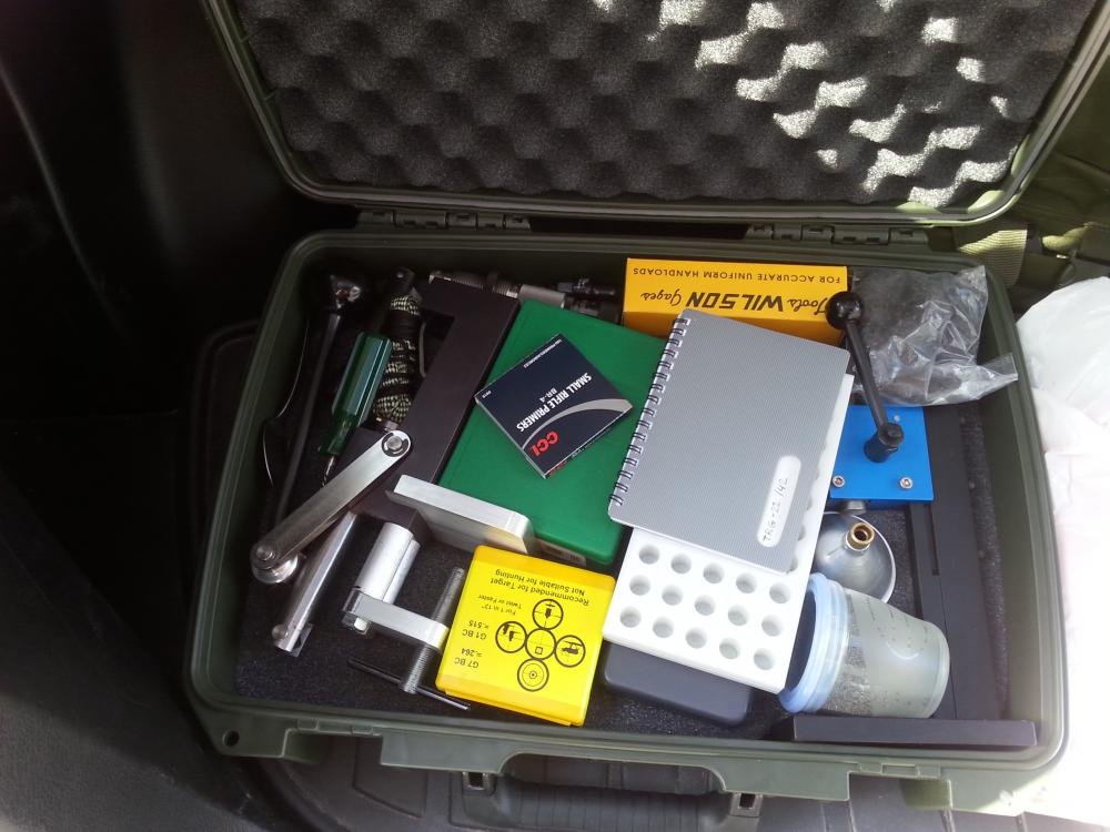

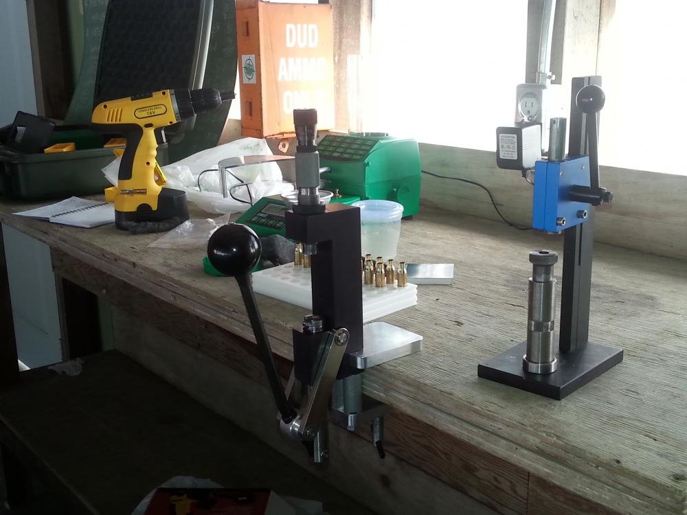

Подбираю пресс резьбовой для мобильного комплекта.
Выбор пал на Harrell Precision Magnum Press, влезает гильза до 2.9"
[ATTACH=CONFIG]619[/ATTACH]
задача таскать с собой на матчи и стрельбища.
рабочие калибры 308, 260, 338lm
Что можете про него сказать?
Спасибо.
Спокойно обжимаю прессом Harrell Compact Mag гильзы 338 Lapua.
Только на фото пресс Harrell Compact 308, а Вам нужен Harrell Compact Mag.
P.S. Вот на этом фото - Mag.

Что то я сильно сомневаюсь в том, что на этм прессе можно будет осуществлять фуллсайз. Тем более на 338.
Судя по ушам и по яйцам...пардон, по диаметру и длине ручки управления - "чиста пистолетный" прессик.
То hokkaido - вы не смогли бы сделать три замера на этом прессе?
-высоту окна в станине;
-длину ручки управления
-её диаметр.
Тогда можно будет более конкретно говорить о том, на что способен этот пресс.
Высота окна от низа шеллхолдера (донца гильзы) 83,5 мм
Длина ручки от оси до верха шарика 205 мм
Диаметр ручки 11 мм
