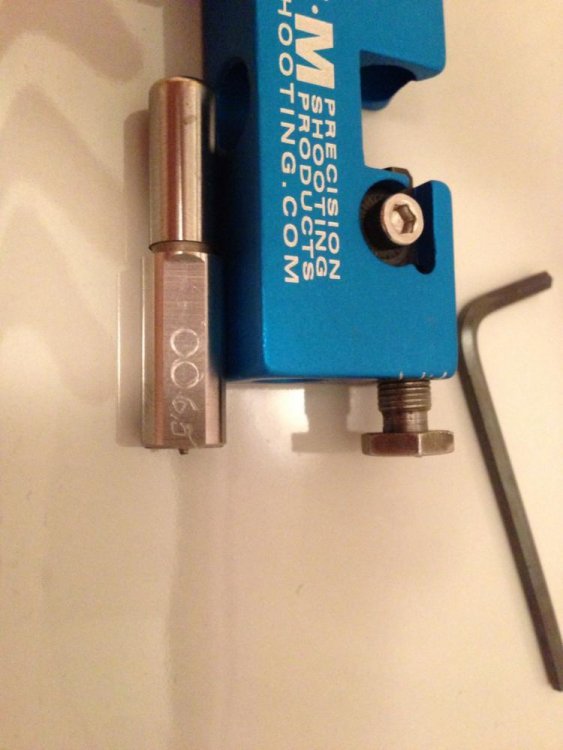

Помогите разобраться.
Пропустил новые гильзы лапуа 6,5х55 через расширительный мандрел от к&м.
Хотел далее обточить дульце точилкой также от к&м.
Гильза не входит в направляющую точилки. Замерил штангельциркулем диаметр мандрела и направляющей точилки. Мандрел имеет 6,8мм диаметр, направляющая у точилки 7,01мм.
Где правильный размер?, может кто у себя пожалуйста замерить на 6,5...
Замерил направляющую семерки- 7,18мм диаметр.
У 6,5 -7,01мм
Буду завтра звонить, просить выслать другую.
В крайнем случае обточу под правильный размер.
Спасибо всем за помощь!
Удивляет просто что на направляющей вычерчен номер 6,5!!!
Я тоже такого мнения что направляющая не та.
Под семерку я также заказал, сравню там диаметры
Ошибка гравировщика, бывает, амеры тоже люди :)
