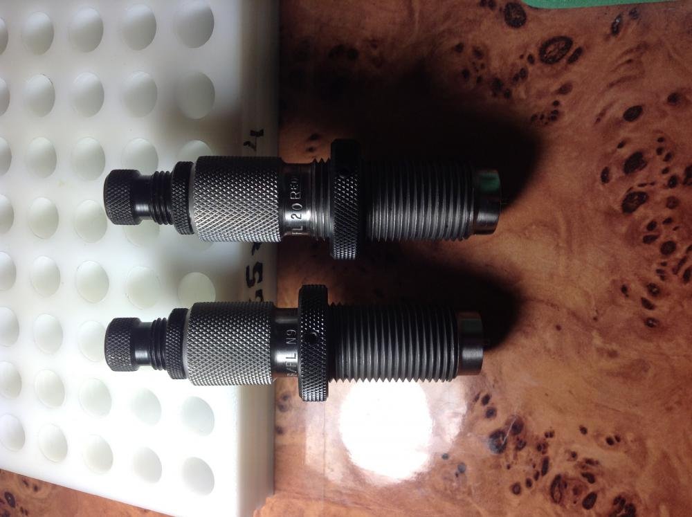

Игорь здравствуйте! Скажите пожл., матрицы для одних и тех же калибров бывают все одних размеров? И например на матрице реддинг Фулл без бушинга обозначение 1 W , что означает? Почему спрашиваю, моя матрица 308 не обжимает от середины до донца отстрелянную из моей винтовки гильзу, т.е. дульце жмет, плечи осаживает, верхнюю часть гильзы жмет, а низ нет. Патронник какой то узкий, что ли . Матрицу не растачивал. Как быть, искать, новую матрицу, меньших размеров?

Андрей, одни и те же по калибру матрицы могут различаться по размерам. 1 W это что-то типа номер линии, серии или что-то еще. Попробуйте взять такую же другую. Но лучше не тратьте время на бесбушинговые, возьмите бушинговую (Type S) и пару бушингов по размеру, не сильно дороже.

Все матрицы ,даже одного производителя разные.Матрицу нужно подбирать под конкретный патронник,возможно дело даже не в матрице ,а в патроннике.В любом случае,матрицу нужно подбирать.Если низ не жмет,гильза начнет клинить уже после 5-6 цикла,это пройденный этап
Сергей правильно говорит,возьмите сразу фулсайз бушинговый это будет правильный выбор

Имел ввиду разный размер патроника,он всегда разный,он не может быть одинаковый.То же самое с матрицами,они разные.В результате, нужно подбирать пару патроник-матрица.В идеале, когда матрица пережимает это всегда лучше недожима,когда пережимает можно легко проточить до нужных размеров.А когда недожимает ,вот тогда нужно думать,как поступить.Обычно если низ не жмет гильза начинает дубеть,а потом начинаются проблемы с работой затвора,гильзы в помойку

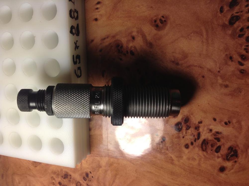

У Андрея винтовка от Джайлса,тесный патронник ,в наличии было два фулсайза бушинговых от Реддинг,одна матрица при опускании плечей на 0.001 давила верх на 0.0018( не больше 0.002),низ на 0.001 это просто идеальный вариант,другая матрица давила верх на 0.003,низ практически не давила.Вот простой пример,разных матриц.А Андрею очень сильно повезло,отделался малой кровью:)Сейчас его гильзы прошли десять циклов,все ,как конфетки,идеальные:)6.5-284,отработали на навеске 53.5(165),подрезались один раз,после седьмого цикла.(рабочий диапазон 0.005)
