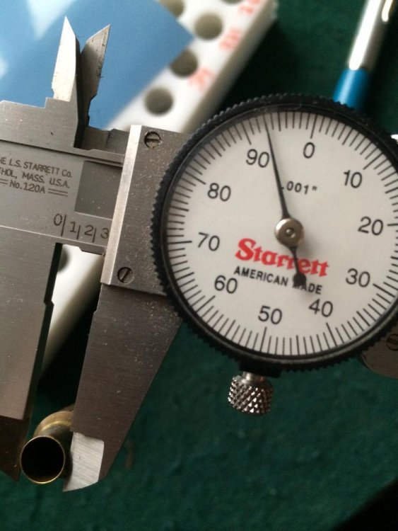

что размер нека патронника можно измерить по стреляной гильзе,т.е. после выстрела дульце гильзы принимает размер нека патронника и остаётся таким неизменно?
После выстрела гильза принимает размеры патронника,из практики на 6.5-47 при неке 0.294 гильзы(все) после выстрела на дульце получаются 0.293(замер штангелем)
Есть ли ещё какой-либо способ определить точно размер нека?
Заливают в патронник какой то состав ,после замерзания извлекают и делают замеры.
Cerrosafe® Chamber Casting Alloy , плавится даже в кипятке :)

Сегодня от делать не чего решил перемерить толщину шеек старых гильз ( почти на выброс гильзы но пока пользуюсь ими) так вот на многих гильзах размер стал скакать, при прокручивание гильзы толщина скакала от 0.0005 до 0.001" ---- с чем это связано ? с кончиной гильз ?
С ув. Андрей
Посмотрел однострел Лапуа, на некоторых дульце внутри имеет глубокие царапины, которые не убираются даже полировкой. Поэтому наверное правильнее работать с новой гильзой, если конечно есть возможность.
