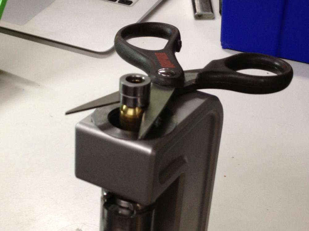

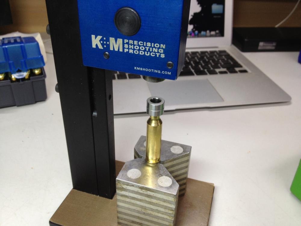

Если есть необходимость проточить стрелянные гильзы, то последовательность действий следующая:
1.Обжимаем, как обычно, гильзы матрицей с нужным бушингом. Размер бушинга должен быть максимально возможным с учётом размера мандрела.
2.Вытаскиваем бушинг из матрицы и руками одеваем его на шейку гильзы. Далее дожимаем бушинг до касания с плечами с помощью нажимного пресса. Дожимать надо в один размер по ощущениям или лучше настроить ход штока на нужную величину. Снимается бушинг с гильзы обычно руками, но если есть затруднения, то можно снимать бушинг обратным ходом пресса. Ножницы на фото показаны условно, надо подобрать или изготовить специальную вилку.
3.Далее все по схеме.

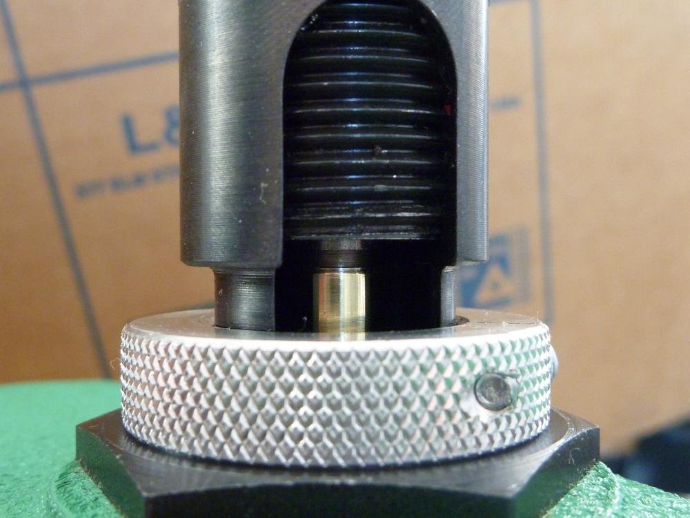

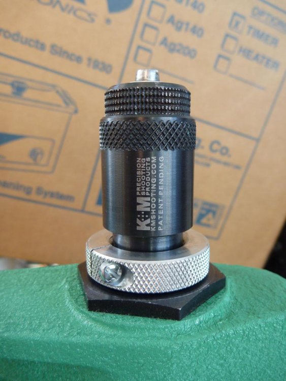

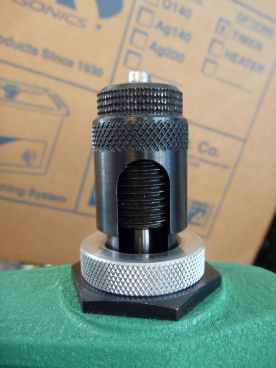

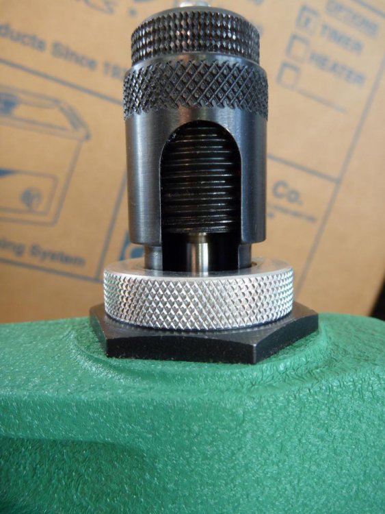

Просто пару фоток, штука для расширительного мандрела K&M, Expand Mandrel Window Riser,
очень удобная для настройки, ограничительный винт не нужен вообще.
http://www.kmshooting.com/catalog/new-products/exp_mandrel_wind_riser_np.html
