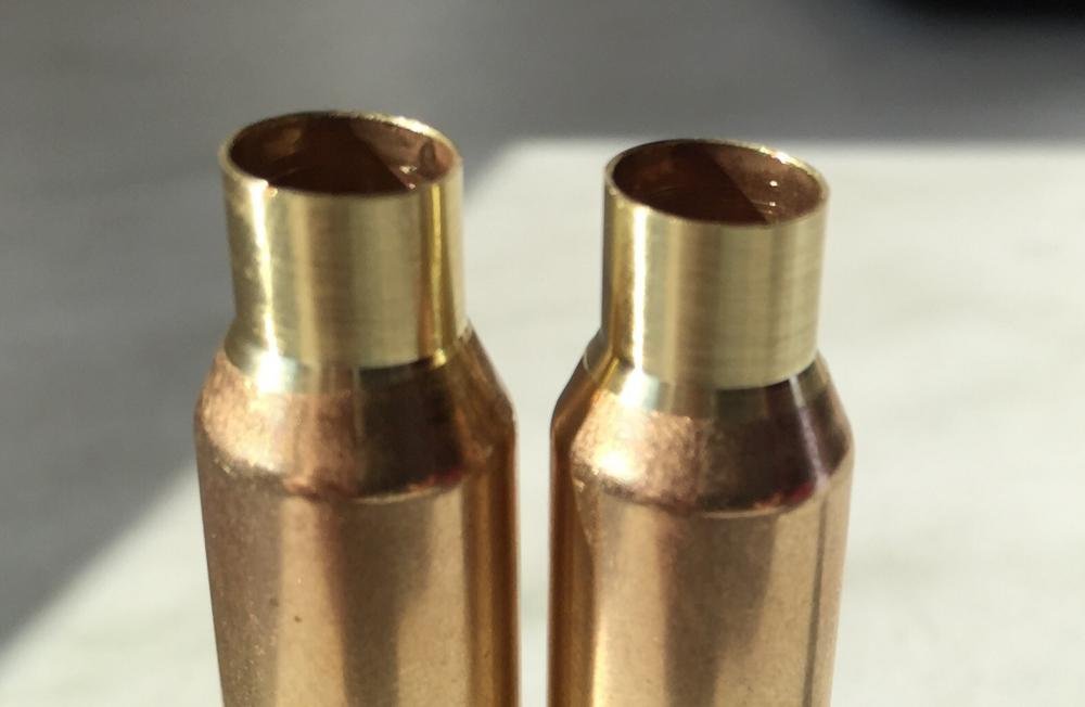

Добрый день. Собрался подготовить новые гильзы (раньше пользовался стрелянными) и столкнулся с проблеммой. Нужно опустить плечи в один размер, а я не могу это сделать. Матрица вкручена без колец до самого жесткого упора шелхолдера. Этого не хватает. Плечи не опускаются. Может что то не так делаю? Попробовал пару гильз так обточить -на плечи заход не ровный.
image.jpgЕще не подрезал. Прогнал через мандрел, хотел плечи опустить. Да там и не в глубине даже дело. Плечи не совсем ровные на новой гильзе видимо и получается гдето больше агде то меньше срезает на плечах одной гильзы.
Как быть? Подрезать в размер не трогая плечи?
Кривизна захода на плечи зависит только от размера общей длины гильзы,ГИЛЬЗЫ ДОЛЖНЫ БЫТЬ ВСЕ В ОДНОМ РАЗМЕРЕ ПО ДЛИНЕ И КРАЯ ГИЛЬЗЫ ПОДРЕЗАНЫ РОВНО!(при подрезке гильзу нужно проворачивать несколько раз)
1.Мандрел
2.Подрезать длину
3.Снять фаски на дульце
Если нет возможности опустить плечи,можно пропустить этот этап,ничего страшного не будет.Сейчас НОВЫЕ гильзы идут белее-менее ровные(по плечам),я когда готовлю гильзы делаю замеры по плечам и если гильзы одинаковые по плечам,плечи не опускаю т.к нет смысла.
