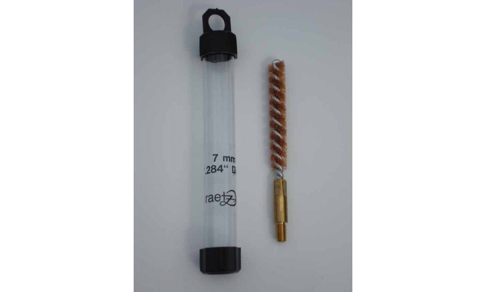

Попробуйте вот эти... Мясистые и очень качественные. Имею под 4 калибра, доволен. Dewey рядом с ними просто жалко смотрится...
http://www.raetz-online.de/prestashop/index.php?id_category=6&controller=category
На фото не разглядеть .) это вместо бронзы или нейлона?
