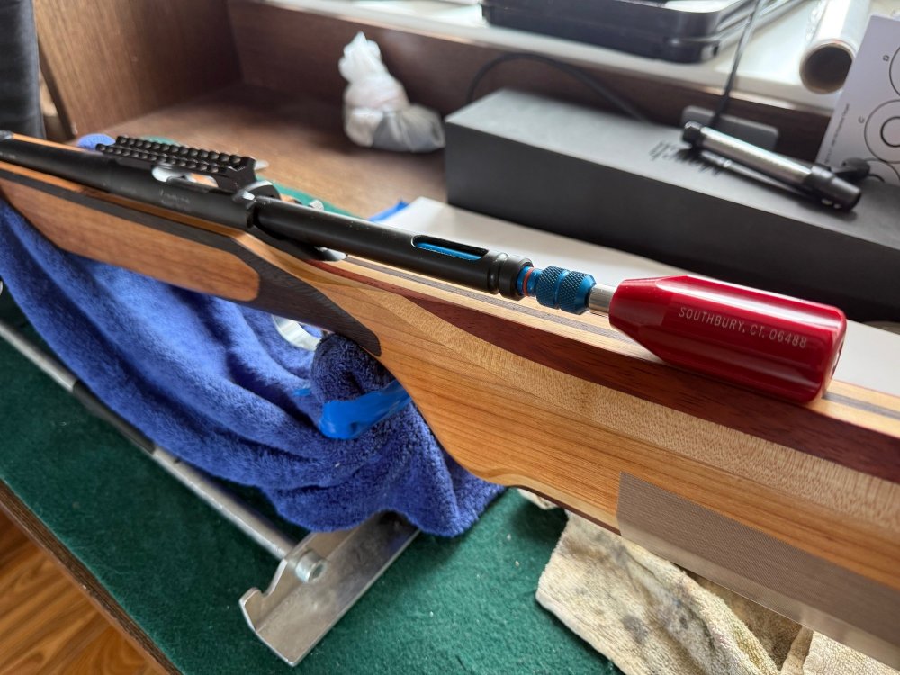

подскажите пожалуйста по чистке,
вычищаю ствол в ноль, сухие/мокрые патчи идут чистыми, в бороскоп видно чистый металл,
прогоняю патч с кройлом, он тоже идет чистый и мокрый,
но через некоторое время патчи опять идут грязные(
вопрос, почему и как с этим бороться?
Это нормальное явление. Окончательно загрязнения выходят из пор металла через 4-7 дней. Прогоните через несколько дней пару патчей и ствол будет чистым.

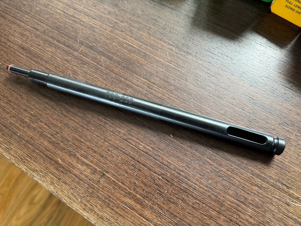

А какой должна быть толщина шомпола в зависимости от калибра?
Из практики DEWEY 22 подходит для 22х 6мм,6.5 патч подбирается по ощущениям,вишер менять не нужно.30й подходит от 30 до 338ЛМ,для 338лм нужно поменять вишер и подобрать патч по размеру.ИМХО
Девеевские шомпола для нарезного оружия идут трёх разных диаметров. Каждый диаметр расчитан на определённый диапазон калибров: 0.22" - 0.27"(в комплекте вишер 0.22"), 0.27" - 0.30"(в комплекте вишер 0.30") и 0.30" - 0.35"(в комплекте вишер 0.35").
Отдельно продаются вишеры под каждый калибр. Хочу заметить, что в принципе комплектными вишерами можно почистить любой калибр, но тогда Вам придётся подбирать размер патчей. Если Вам приходится чистить разные калибры, то лучше вишеры подобрать под каждый. В этом случае у Вас будет один размер патча на все стволы.
