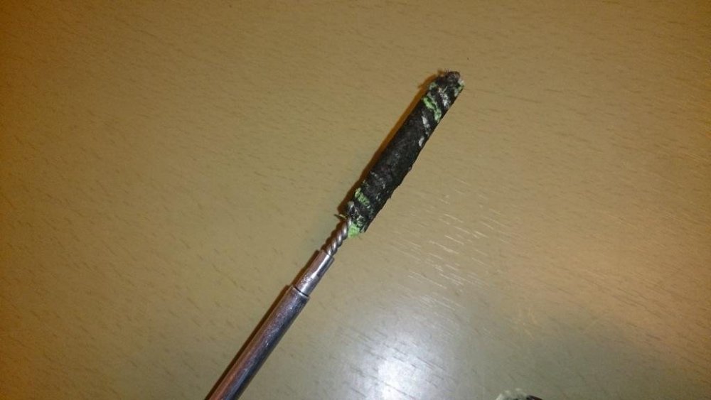

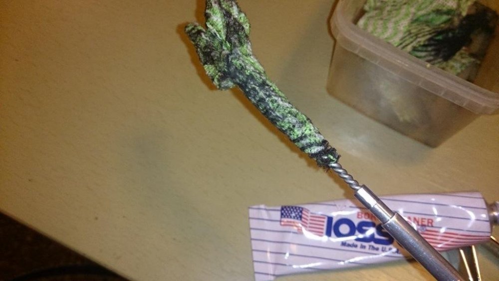

7 часов назад, emil5koff сказал:
А я думал что ствол у меня чистый
Черный цвет пасты это нормальная реакция пасты Иоссо,она всегда черная становится по выходу из ствола.Только бороскоп скажет какой ствол,чистый или грязный.
