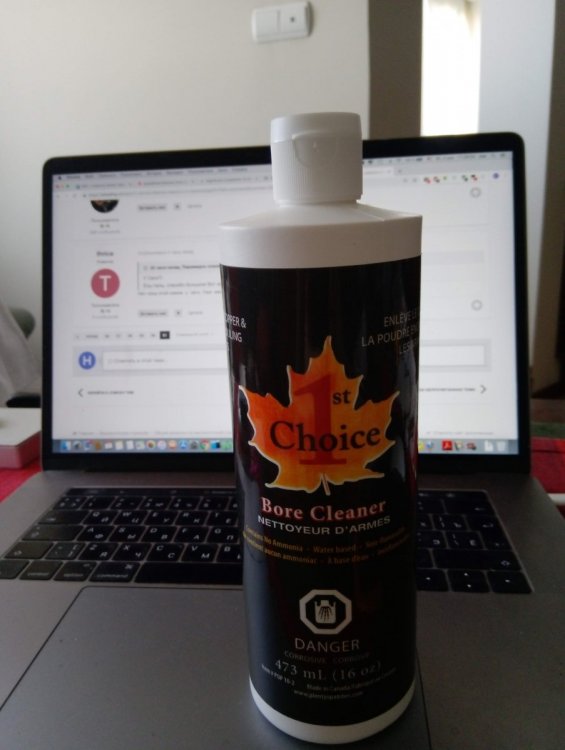

Вчера закончил курсы у Кембела , очень много говорили о чистке . Там столько нюансов оказывается 🙂 что вывод напрашивается очень простой . В России и странах СНГ народ просто не понимает всю значимость чистки .
Бороскоп это первое ,что нужно покупать ,после покупки оружия, а дальше уже правильная химия
Правильный порядок чистки очень важен , но понимание всего процесса выходит на первый план . Если знаешь и понимаешь весь процесс , значит можешь дозировать его на всех этапах , а это здорово облегчает жизнь 🙂
Разговоры о демиксидах и прочих вариантах уже начинают напрягать . Неужели сложно понять , что они не уместны в этой теме ?!
Кстати , сейчас все продвинутые используют всего два вида химии , канадскую и пасту иоссо . Никаких свифтов , кройлов и т д

хотелось бы поподробней о правильной чистке без свита и кройла.
Меня сейчас занимает обкатка Marlin 1895 SBL 45-70 Gov't.
Целкость я не улучшу, но хотелось бы перейдя на свинцовую пулю (под неё и покупался), меньше времени на чистку тратить - свинец хлопотно снимается.
Сначала стрелял заводским патроном с пулей Hornady FTX 350 gr. Вроде меди особо не было.
Сейчас своим патроном обкатываю с биметаллической пулей Hornady DGS 480 gr. Так медь убрать проблема даже Бутчем, не доходя до этапа контроля Sweet's 7.62
Может ну его, а? Что совет старейшин скажет?

Подскажите кто пробовал. Эта канадская химия лучше ест медь, чем Боре Тех Карбон ремувер или аналогично? Карбон ремувер, конечно, заявлен по карбоновым отложениям, но медь тоже лопает. Ерш бронзовый синеет хорошо.
