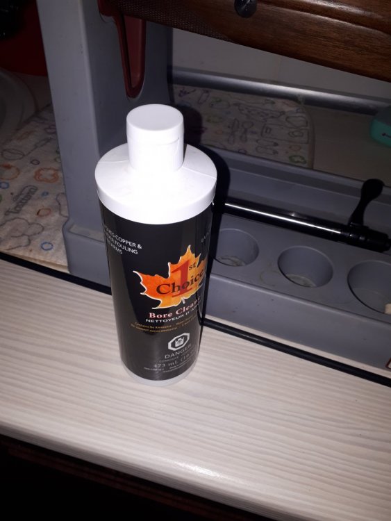

Сегодня почистил два  карабина Канадским чудо шампунем,  В принципе, штука интересная, но думаю стоит неоправданно дорого. Нагар как мне показалось убирает слабее того же  Элиминатора, а вот по меди явно работает поинтереснее.  Возможно я придираюсь и привык уже к Элиминатору.

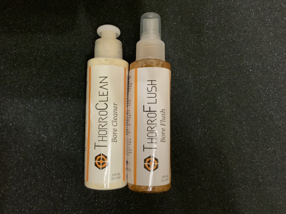

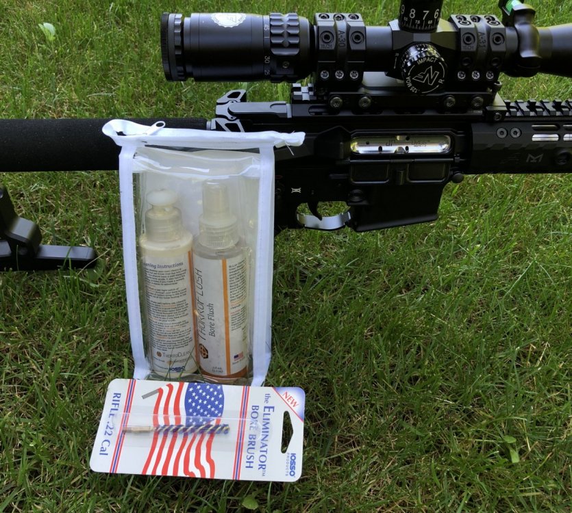

Короткий отчет по использованию Thorro Clean
Это совместная разработка bulletcentral.com и IOSSO, соответственно продается на bulletcentral.com. Состоит из двух компонентов. Запаха нет. Необходимы патчи и ерш IOSSO
Заказал на bulletcentral.com 06.06. Цена $15.95 за комплект. Ершик Иоссо стоит 4 доллара, они у меня уже были, но взял еще.

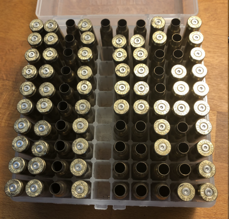

Пришло (в Европу) 24.06 в понедельник. В четверг пришла новая винтовка, до этого были подготовлены 90 гильз Лапуа, решил совместить обкатку с обдувкой.

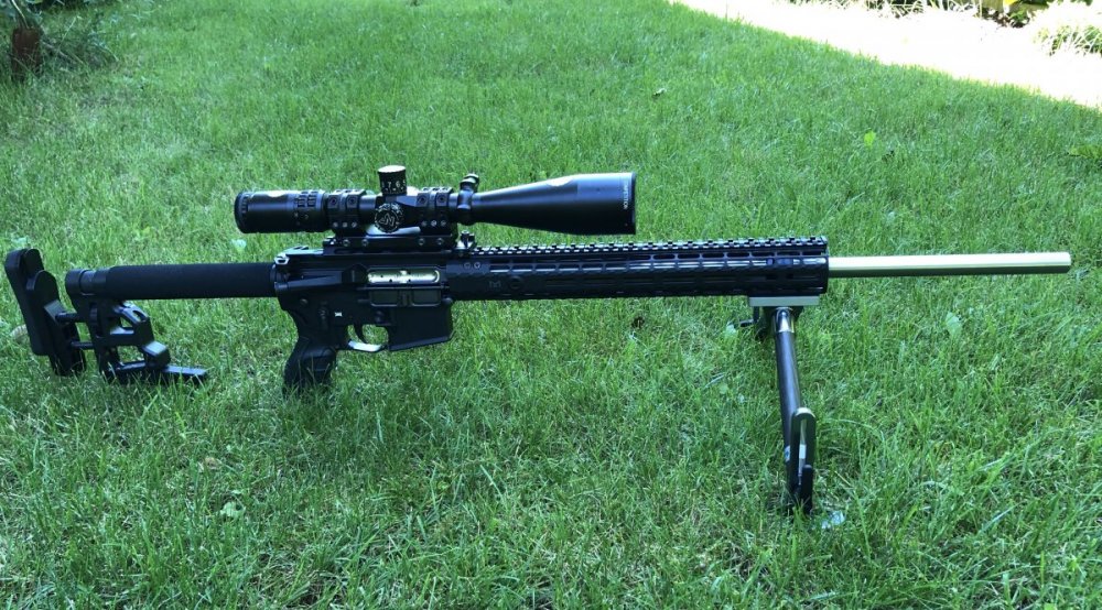

Винтовка  АР15 кастом, ствол БуллБаррел 24" от Критерион. Осмотр бороскопом показал, что качество ствола неплохое, но и не супер идеальное. Нарезы сделаны очень качественно, но на поверхности были видны минимальные следы от обработки, маленькие крапинки и т.д. В общем ничего фатального, на 4 с плюсом.

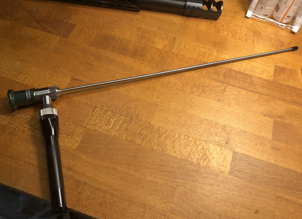

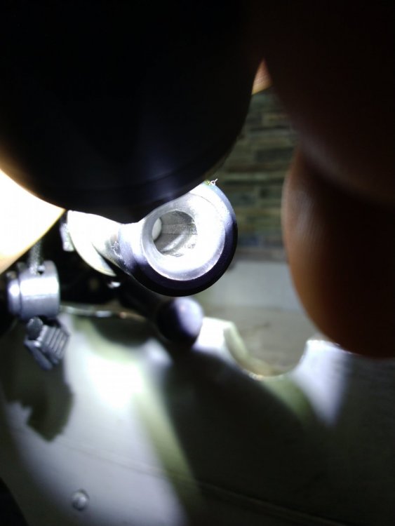

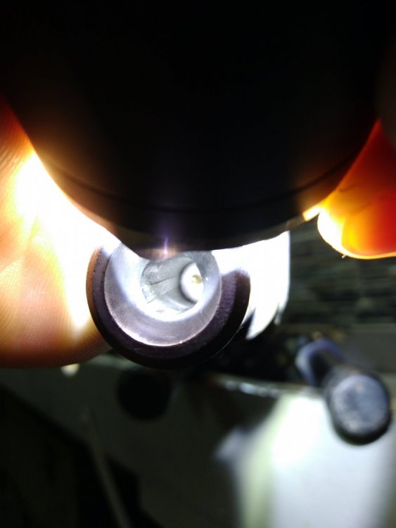

Каждая чистка контролировалась бороскопом:
Медь и нагар уходили полностью, после первой же чистки. Свит был с собой, но ствол в бороскопе был настолько чистый, что не стал заморачиваться.

Ствол по окончании выглядит близко к идеалу - нарезы очень четкие, поверхность гладкая блестящая.

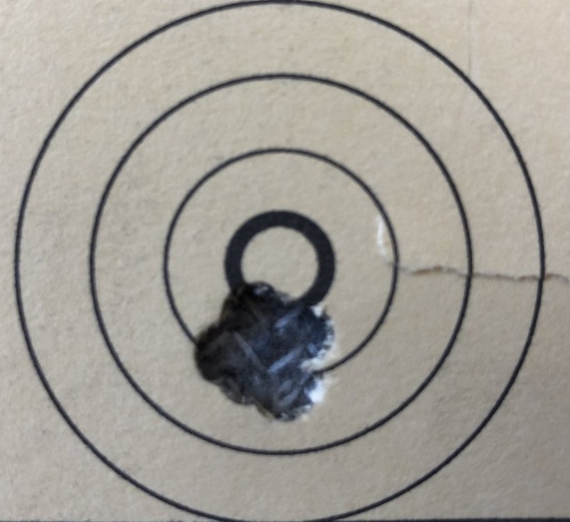

тем не менее, последние 10 штук из позиции лежа,с кулака, в быстром темпе (примерно 25 сек на 10) полетели вот так:

Средство очень понравилось, по действию все отлично

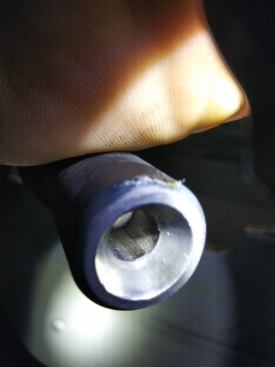

6 часов назад, остяк сказал:
Подскажите по состоянию ствола
Очень похоже на карбоновые отложения.
Ствол хоть раз пасту чистящую видел?
Я бы прошёлся с пристрастием.
