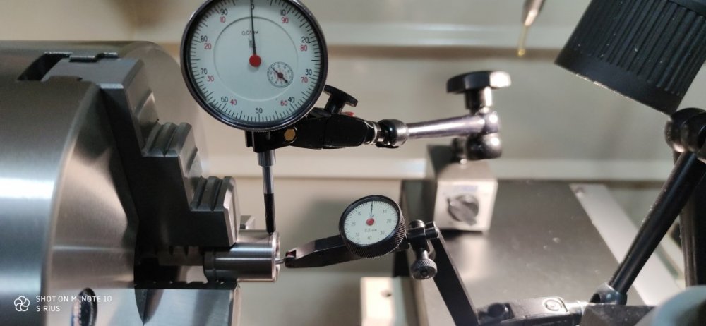

wpko Опубликовано: 21 ноября 2020 Поделиться Опубликовано: 21 ноября 2020 Согласен, похоже человек не совсем в теме. Особенно порадовало, когда он штангенциркулем в гильзу полез 🙂, чтобы проверить микрометр. Как увидел видео загорелся, потом посмотрел цену - 1800$ / 2500$, потом посмотрел на измерения. Потом вспомнил, что я 21 веком за 250 долларов довольно стабильно делаю +- 0.00005 в 90% случаев - и успокоился 🙂 в любом случае: @НСК-И спасибо за видео, инновации и автоматизация это всегда хорошо. Идея отличная, ИМХО никто до сих пор не зажимал шеллхолдер в цангу, а гильзу глухо в шеллхолдере. Думаю, здесь нужна другая точность при изготовлении станины и выставлении направляющих, кареток и шпинделя, поскольку вся система жесткая. Думаю @NORD смог бы довести до ума. Ссылка на комментарий
НСК-И Опубликовано: 21 ноября 2020 Поделиться Опубликовано: 21 ноября 2020 21.11.2020 в 12:19, wpko сказал: Думаю, здесь нужна другая точность при изготовлении станины и выставлении направляющих, кареток и шпинделя, поскольку вся система жесткая Раскрыть Я видел другое видео на эту тему(двойная проточка дульца),но там задействован станок ЧПУ,другая оснастка и соответственно ,другой результат.Замеры там в нолях 0.00000 по всей окружности и по другому с тем подходом, просто не может быть. Ссылка на комментарий
pawal Опубликовано: 21 ноября 2020 Поделиться Опубликовано: 21 ноября 2020 Насколько я понял из видео станок обеспечивает обработку наружной и внутренней поверхностей дульца гильзы. Давно об этом думал. Только обработка внутренней и наружной поверхностей дульца обеспечивает стопроцентную равностенность дульца и следовательно равномерный обжим пули. Причем обработка обеих поверхностей должна быть одновременной. Настоящий станок для маньяков релоуда. Но цена вопроса..... Ссылка на комментарий

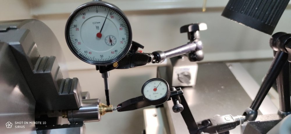

NORD Опубликовано: 22 ноября 2020 Поделиться Опубликовано: 22 ноября 2020 (изменено) Для паранойи полной , гильзу не выставляется по минимальному биению , допустим что установка произведена гильзы с биением относительно центра оси , получим одинаковую по толщине стенок , если протачиваем с двух сторон , при условии достаточного размера на толщину стенки , но с биением относительно центра гильзы . На переходе дульца в плечи получим разностенность . Фото не могу загрузить ... Превышают размер. 😅 Изменено 23 ноября 2020 пользователем NORD Ссылка на комментарий

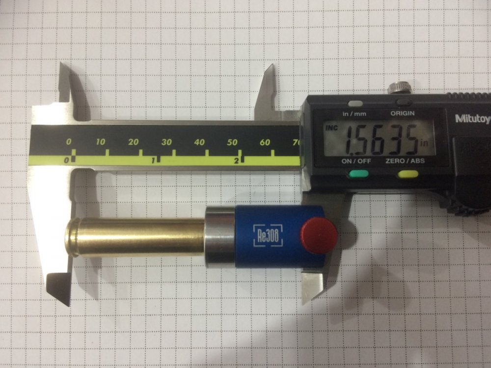

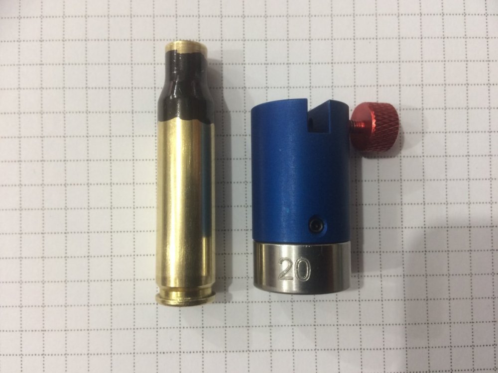

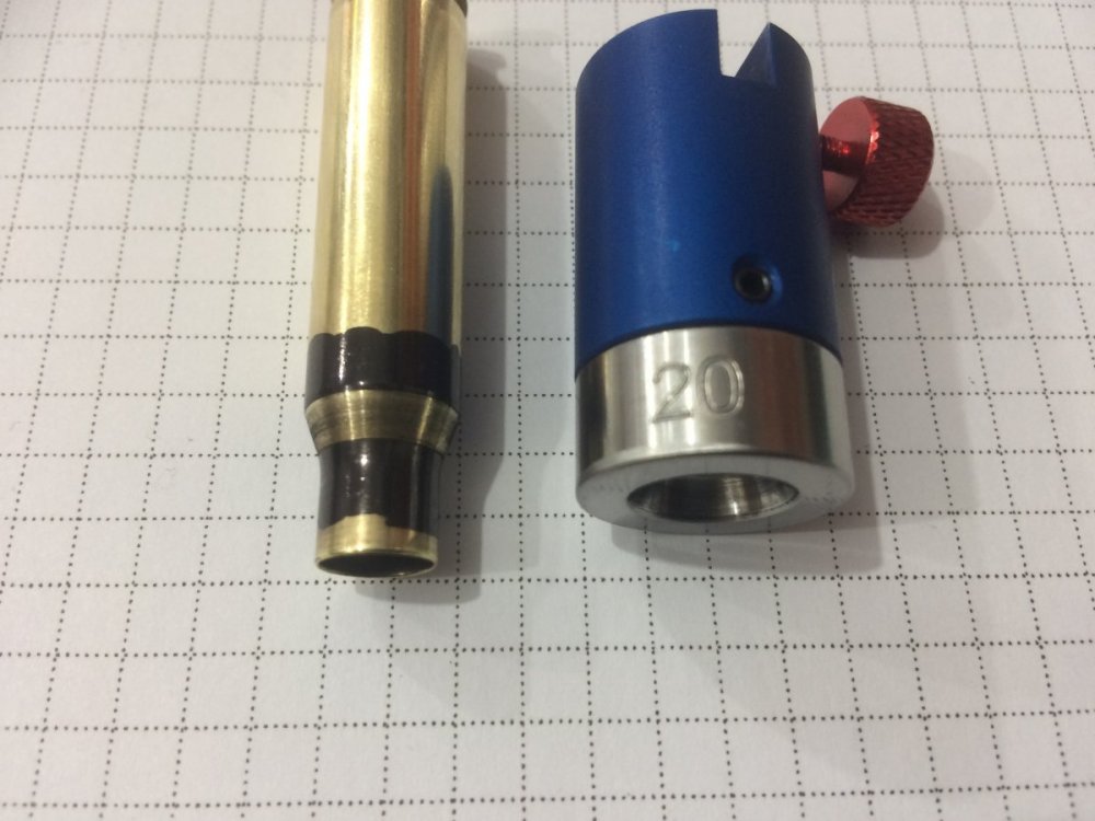

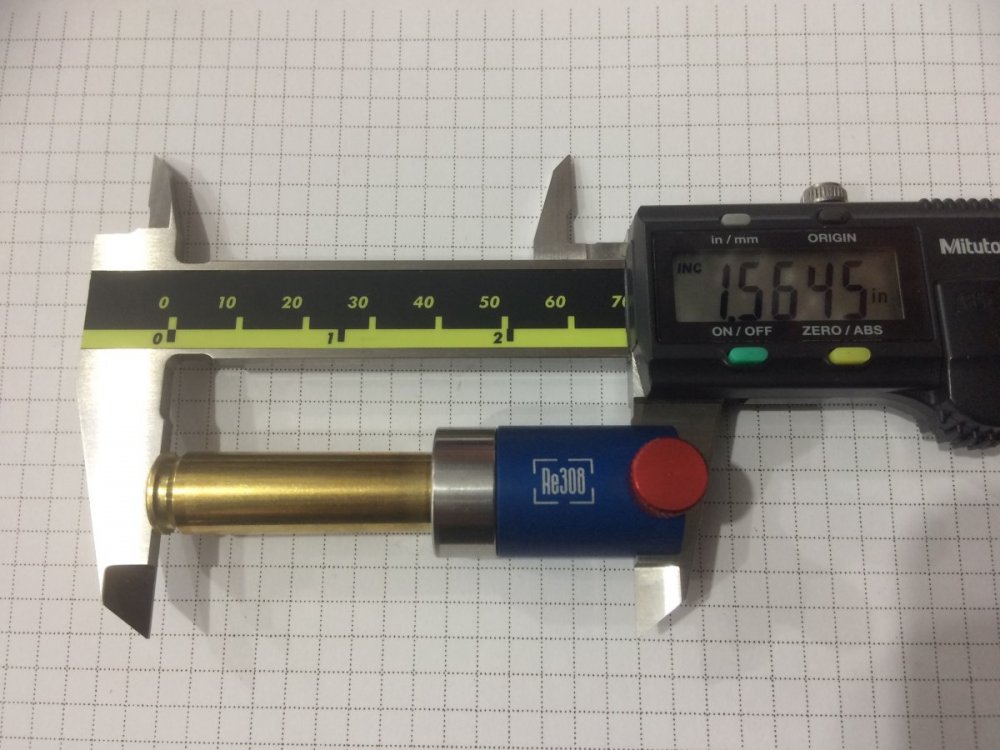

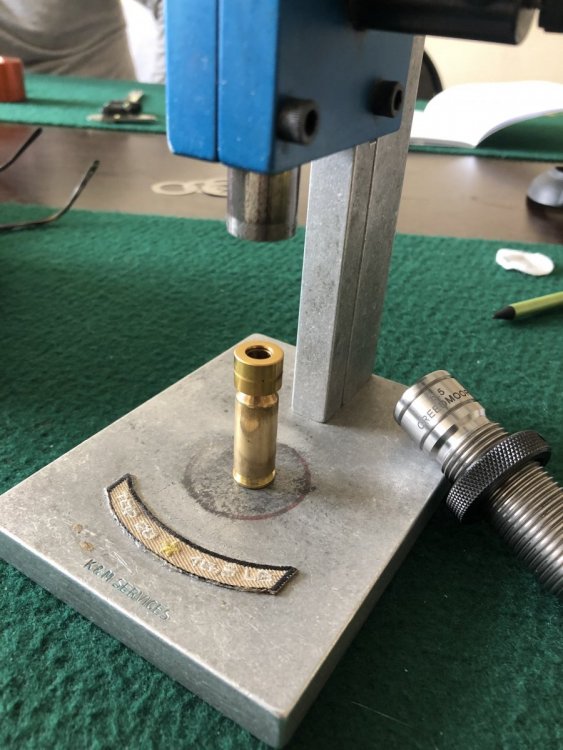

Gruf Опубликовано: 16 марта 2021 Поделиться Опубликовано: 16 марта 2021 (изменено) Подогнал по феншую компаратор, теперь меряет как положено по скату плеч, до этого контакт был на торце гильзы. Специфический патронник ОРСИС 🙂 Стрелянная Обжатая Изменено 16 марта 2021 пользователем Gruf Ссылка на комментарий
НСК-И Опубликовано: 16 марта 2021 Поделиться Опубликовано: 16 марта 2021 Идеально!!! Ссылка на комментарий
митя1791 Опубликовано: 17 марта 2021 Поделиться Опубликовано: 17 марта 2021 чем подгоняли? пробовал пастой для клапанов так гильза быстрее стирается -(( компаратор от хорноди принять мужчину таким какой он есть, может только военкомат Ссылка на комментарий
Gruf Опубликовано: 17 марта 2021 Поделиться Опубликовано: 17 марта 2021 (изменено) 16.03.2021 в 08:26, НСК-И сказал: Идеально!!! Раскрыть Пастой не вариант, быстрее гильза стирается. Использовал специальные насадки, с помощью их убрал нижний и верхней фланец, потом всё отполировал пастой. Изменено 19 апреля 2021 пользователем Gruf Ссылка на комментарий

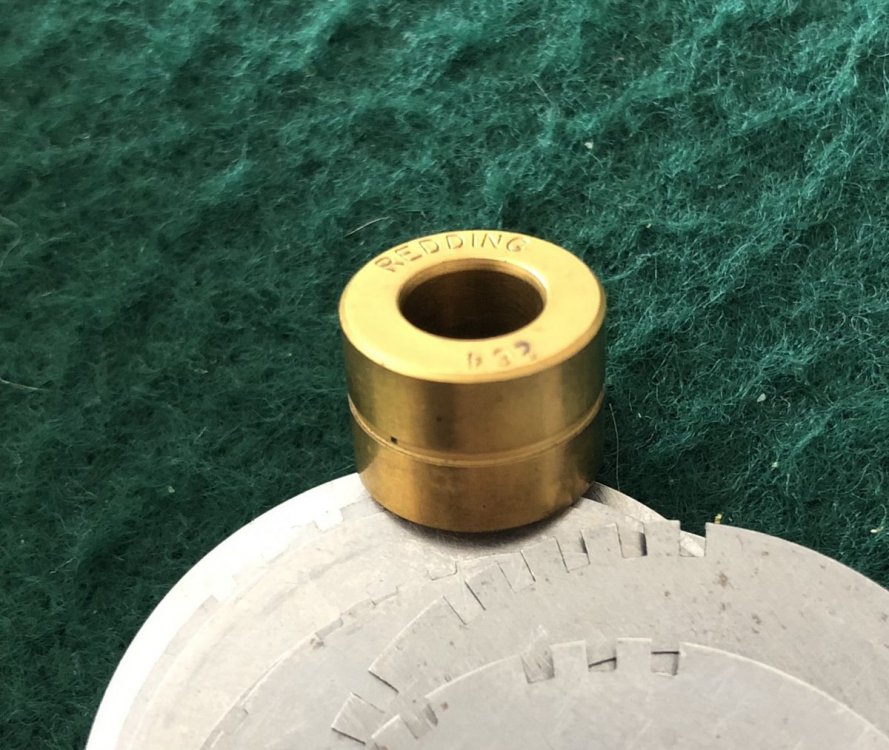

ТВ-МСК Опубликовано: 20 апреля 2021 Поделиться Опубликовано: 20 апреля 2021 20.04.2021 в 00:59, НСК-И сказал: Подготовка НОВОЙ гильзы.Для начала разберитесь с этим вопросом,дальше станет легче. https://reloading.cc/topic/8-правильный-инструмент-2013-фото-и-видео-инструкция-по-правильному-релоаду/?tab=comments#comment-20 Раскрыть прочитал. Я, конечно, еще раз извиняюсь), но ясней не стало) п. 6 - точим дульце гильзы. Но в п. 1-5 с дульцем не работали, ведь бушинг убрали, уравняли только плечи. Т.е. в п. 6 точим дульце с заводским размером, который как-бы имеет какие-то отклонения. Проецируя ситуация на работу с НЕ новой гильзой, действуем так же? Обжимаем только плечи, убрав бушинг? А когда обжимаем бушингом? В пп 1-10 этой операции не нашел, но в случае с новой гильзой возможно это и не нужно, ведь она уже обжата в размер на заводе, мандрелом мы ее только приводим в точный размер. В случае со стрелянной гильзой обжать то надо, пулю надо же закрепить?))) По логике все выглядит так, что надо прогнать через фулсайз с бушингом, мандрел, потом проточить/подрезать. Как-то так? Ссылка на комментарий
GVV Опубликовано: 21 апреля 2021 Поделиться Опубликовано: 21 апреля 2021 Фулсайз на стрелянной делается с бушингом, после чего вынимаем бушинг. С помощью нажимного пресса и бушинга приводим шейку гильзы по всей длине в один размер. Снимаем бушинг с гильзы, прогоняем через мандрел. Только после этих операций можно приступать к проточки. Ссылка на комментарий
митя1791 Опубликовано: 21 апреля 2021 Поделиться Опубликовано: 21 апреля 2021 Я так понимаю у ТВ-МСК вопрос первым был что необходимо после проточки дульца на стреляной гильзе повторно делать фул для обжатия дульца в необходимый натяг для посадки пули. принять мужчину таким какой он есть, может только военкомат Ссылка на комментарий
НСК-И Опубликовано: 21 апреля 2021 Поделиться Опубликовано: 21 апреля 2021 (изменено) Проточка дульца стреляной гильзы по сути ничем не отличается . Но есть моменты на которые нужно обратить внимание . На стреляной гильзе нужно ужать дульце по ВСЕЙ длине до перехода дульце в плечи . Сделать это обычным бушингом не получится т к на бушинге есть фаска которая ВСЕГДА оставляет не обжатую часть дульца. если оставить часть дульца не обжатой и проточить дульце, резец срежет не обжатую часть и дульце в этом месте станет прослабленным, что приведёт к отрыву дульца. Решить проблему обжатия дульца стреляной гильзы можно тремя способами . 1. Подготовить бушинг , сточить на бушинге фаску с одной стороны , накидывать его на дульце и дожимать не обжатую часть дульца на нажимной прессе 2. Следующий вариант , использование без бушинговой матрицы и возможно получится ужать дульце по всей длине , но не факт . 3. Самый крутой вариант , изготовить пилот и мандрел для стреляной гильзы .Это закрывает вопрос на 100% 4. И последний вариант:) точить только НОВЫЕ гильзы 🙂 Изменено 21 апреля 2021 пользователем НСК-И 1 Ссылка на комментарий
