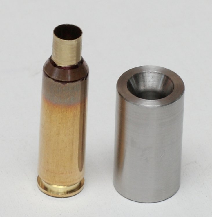

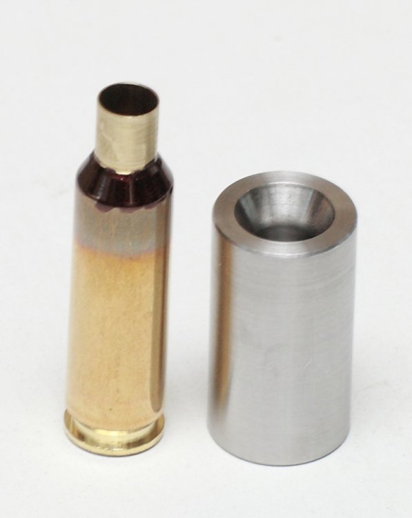

НСК-И Опубликовано: 22 августа 2015 Поделиться Опубликовано: 22 августа 2015 (изменено) Алекс61 писал: Наверно закажу у токаря другой колпачек Тест колпачка очень простой,замазать маркером плечи гильзы,накинуть колпачек и покрутить.Будет все очень хорошо видно,где и сколько прилегает. Вот так работает кастом колпачек сделанный разверткой для патроника.(6.5-47 ) Гильза новая,вверху гильзы полоска не стерлась,там заход на плечи от резца(гильза еще не отформована).Как отформуется и заход исчезнет,прилегание будет 101 % :) До колпачка После колпачка (накинул и покрутил) Лучше колпачков я не встречал,возможно это и есть идеал колпачка.Когда замеряешь штангелем и крутишь гильзу,стрелка даже не дрожит!!! Так работал самодельный колпачек сделанный токарем за 100р :) на 338 лм Замеры были корректные и работа колпачка меня полностью устраивала. Изменено 22 августа 2015 пользователем НСК-И Ссылка на комментарий

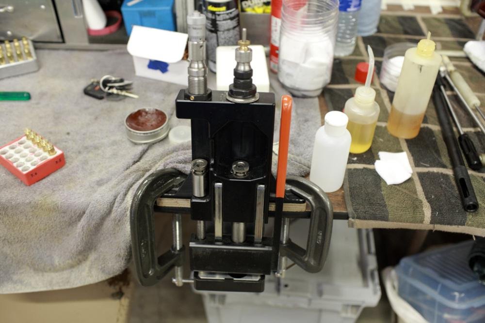

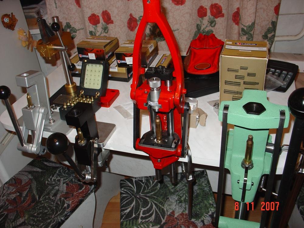

НСК-И Опубликовано: 26 августа 2015 Поделиться Опубликовано: 26 августа 2015 bigfoot писал: Посоветуйте качественный пресс для работы в "поле". Самый качественный и компактных это Синклеровский,он на подшипниках,качество на пять баллов.6.5-47 на нем обжимается легко (на фото крайний левый).Потом Харрелл,компактный,но весь люфтит. Еще есть кастомы,но это дорого, от 600$ Ссылка на комментарий
