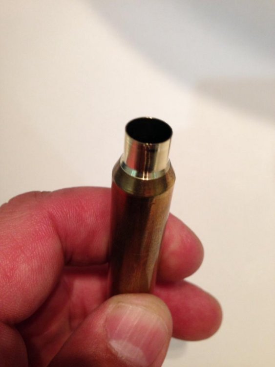

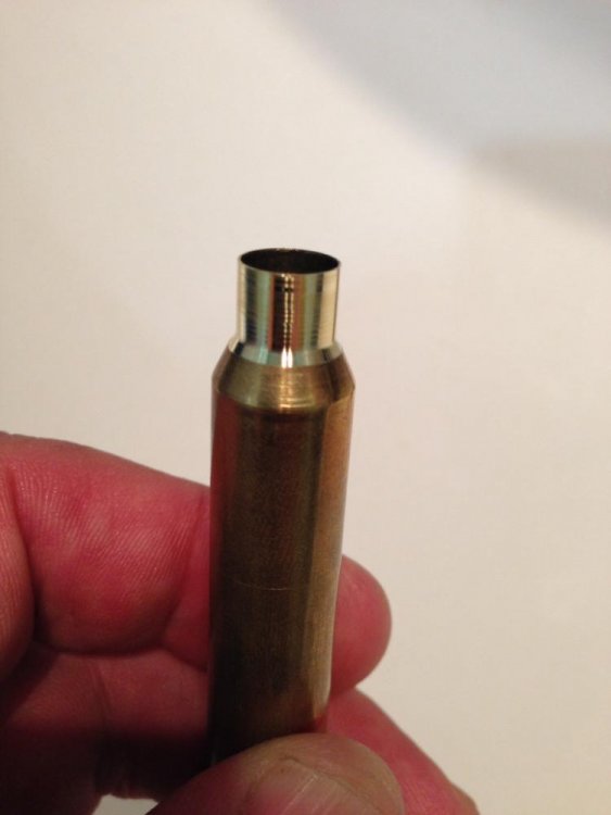

DeJa_Vu Posted July 28, 2015 Share Posted July 28, 2015 Ох, начну сначала. Была гильза новая с коробки. Размер 2,730. Опустил плечи на 0.002. Потом подрезал на 2.714 . Попробовал - не достает. Слегка (на 0,003) подрезал еще. НЕ помогло. Дульце внутрь тела точилки не пролезает. И не пролезет. Диаметр отверстия меньше чем диаметр ОБЖАТОЙ ПОДРЕЗАННОЙ гильзы с проточенной стенкой 0,010. То есть не пролезет в теории. Поверьте, я в курсе как и что делать. Просто точилки дульца раньше не было. Не точил. Вот купил по случаю приобретения 338, решил попробовать сделать очень стабильный патрон, т.к. на этом калибре дороговато стрелять не точно :) Столкнулся вот с глупой непонятной проблемой именно в 338, т.к.поставив пилот для 308 и проточив 308 гильзу ЕСТЕСТВЕННО все хорошо, все точится и режется как надо. За данные по длине на подрезку - большое спасибо. Link to comment

ВДЧ Posted July 29, 2015 Share Posted July 29, 2015 И тут же видно, что при полном упоре дульца в ТЕЛО, резец все равно не достает до плечей. Я точил гильзы 338 только точилкой КМ. Никаких проблем небыло. Видимо у Вас единичный брак. Проще всего решить эту проблему самостоятельно. Надо рассверлить посадочное отверстие точилки, диаметром сверла чуть больше диаметра шейки, на глубину 1-1,5мм. Link to comment
DeJa_Vu Posted July 29, 2015 Share Posted July 29, 2015 Спасибо, вероятно так и поступлю. Раз в жизни купил точилку и вот тебе :) "Толи акула будет глухая, то ли свисток поломанный". Link to comment

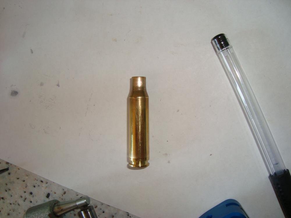

Evgen Posted August 11, 2015 Share Posted August 11, 2015 Доброго времени суток! Гуру, зацените плз... Пере точил резец на точилке K&M под положенный угол 25градусов, для 300В.М. Вот что получилось :) Link to comment
