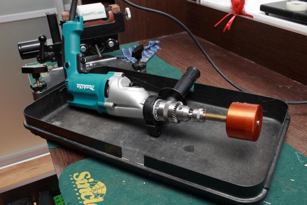

НСК-И Опубликовано: 24 ноября 2015 Поделиться Опубликовано: 24 ноября 2015 (изменено) Заменил дрель.Сейчас взял MAKITA.Выбирал конкретно под свои задачи(релоадинг).На мой взгляд идеальный вариант,все что нужно в наличии,рекомендую.Модель HP 2050 Из плюсов,мощность 720 Вт,цена( 5700р),плавный старт,регулировка скорости (можно подобрать нужную скорость),боковая ручка,две передачи,реверс. Минусов нет:) Изменено 24 ноября 2015 пользователем НСК-И Ссылка на комментарий
DeJa_Vu Опубликовано: 24 ноября 2015 Поделиться Опубликовано: 24 ноября 2015 Игорь, насколько сильно присутствуют биения самого патрона дрели? Отказался от одной модели Деккера, после проточки добавляла биения раза в 2. Ссылка на комментарий
НСК-И Опубликовано: 24 ноября 2015 Поделиться Опубликовано: 24 ноября 2015 насколько сильно присутствуют биения самого патрона дрели? Пока точной информации нет,буду тестировать.При проточке применяю плавающий метод(условно),биение патрона не особо влияет,но хотелось бы без биения вообще :) Ссылка на комментарий
DeJa_Vu Опубликовано: 24 ноября 2015 Поделиться Опубликовано: 24 ноября 2015 Я также делаю, рука с точилкой повторяют биения при вращении, но опытным путем выяснилось, что как минимум на одной дрели это биение сильно портит результат. Ссылка на комментарий
НСК-И Опубликовано: 24 ноября 2015 Поделиться Опубликовано: 24 ноября 2015 минимум на одной дрели это биение сильно портит результат. Завтра обязательно проверю ,если что,сдам обратно. Ссылка на комментарий
НСК-И Опубликовано: 25 ноября 2015 Поделиться Опубликовано: 25 ноября 2015 Проверил на биение.Все отлично,минимальное биение конечно есть на патроне,но это даже не заметно.Дульце проточил хорошо :) Пробовал на первой и второй передачах,разницы не заметил,точить буду на первой.Колесиком отрегулировал скорость,всё отлично. Оставляю!!!:) Ссылка на комментарий

НСК-И Опубликовано: 25 ноября 2015 Поделиться Опубликовано: 25 ноября 2015 Пользуюсь таким же , только другой марки. Я еще другую тестировал Макиту,но там была без колесика регулировки,мне показалось не очень удобной.Привык к колесику за долгие годы.Эта модель с колесиком,самое то :) Ссылка на комментарий
