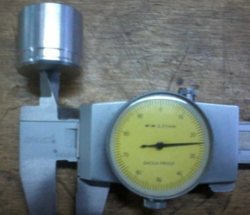

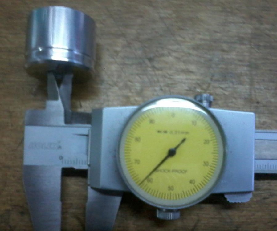

WWR Опубликовано: 27 июня 2016 Поделиться Опубликовано: 27 июня 2016 У меня оказалось их два. Под 7мм и под 338. Сорри за качество. Телефон! Ссылка на комментарий
