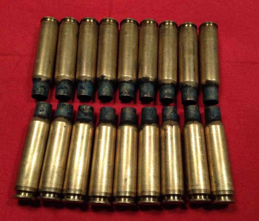

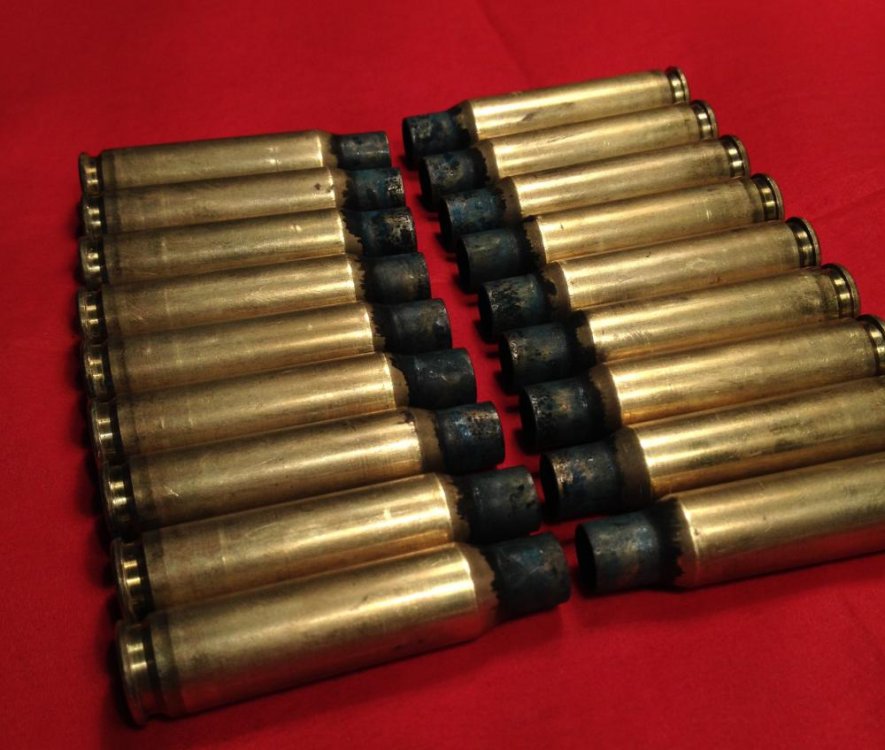

Пирамидон Опубликовано: 26 января 2017 Поделиться Опубликовано: 26 января 2017 Сутки после стрельбы. Lapua, Lovex D073-6, CCI BR2, Berger BT КАК?! Ссылка на комментарий
Nik.338lm Опубликовано: 26 января 2017 Поделиться Опубликовано: 26 января 2017 ШНЯГА! у меня такого нет ))). Толщину стенок дульца гильзы уменьшали ? Чем смазали ? Почернело на второй день?))) Ссылка на комментарий
Dimmon Опубликовано: 26 января 2017 Поделиться Опубликовано: 26 января 2017 Чудеса. какой порох использовался? Чем смазали ? Почернело на второй день?))) присоединюсь к вопросу. любопытство раздирает. Ссылка на комментарий
Пирамидон Опубликовано: 26 января 2017 Поделиться Опубликовано: 26 января 2017 Lovex D 073-6. Не первая банка этого пороха, дело не в нём. Меньше суток прошло. Перед этим пулял свинцом. Раньше свинец отдирал Шутерс Чойс Лид Ремувер. В этот раз купил Бор Теч Римфайр Бленд. В букваре советуют после окончания чистки оставлять сольвент в стволе, т.к. он препятствует оржавлению. Грешу на него, ибо всё остальное было тривиально, пуля Бергер, куча хорошая. Ссылка на комментарий
Dimmon Опубликовано: 26 января 2017 Поделиться Опубликовано: 26 января 2017 В букваре советуют после окончания чистки оставлять сольвент в стволе, т.к. он препятствует оржавлению. ни в одном букваре,не видел подобное. всегда считал,что после чистки,химии не должно оставаться. только нейтральное масло. перед стрельбой,удалить масло патчем. гильзы конечно почистить можно,а вот с химией такой,я был бы аккуратнее. Ссылка на комментарий
