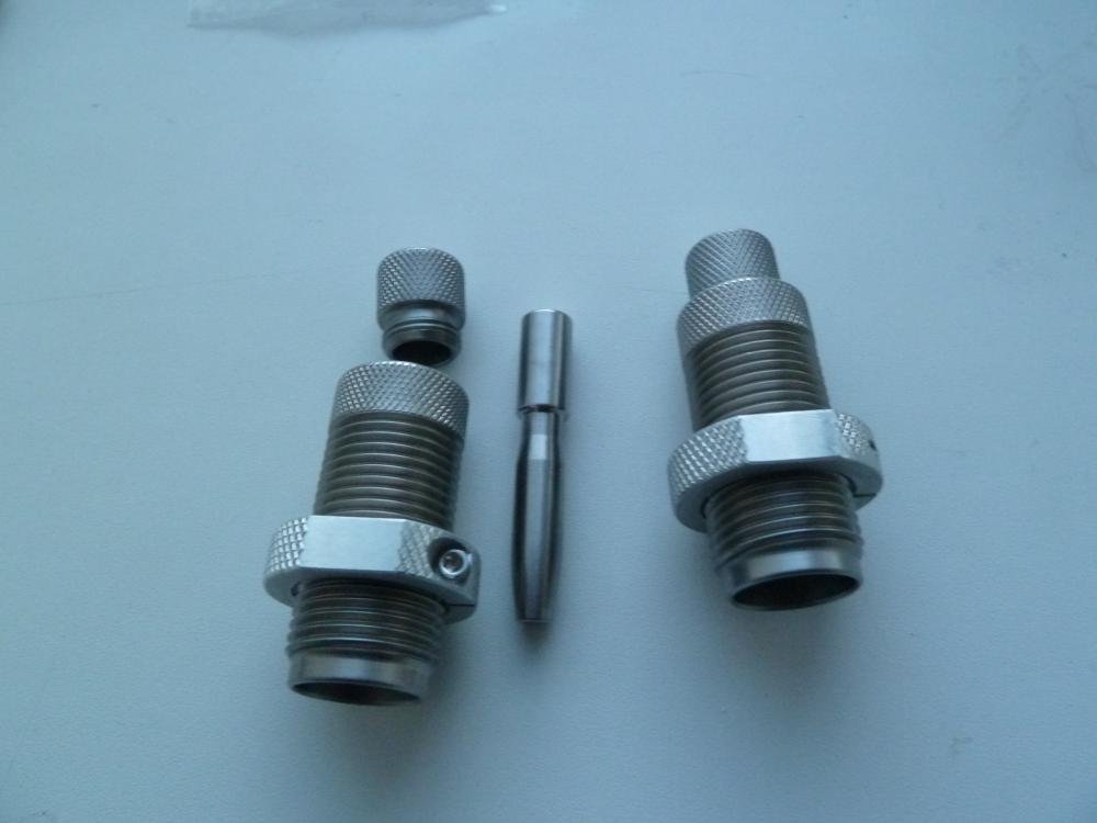

Expander Mandrel --- это расширительный мандрел. Вставляется в предназначенную под него матрицу . бывают "стальные" и "карбидные".
фото матрицы с расширительным мандрелом
Neck Turning Mandrel --- это пилот к точилке. Цилиндр тела срезан для крепления в точилке. бывают "стальные" и "карбидные".

Эспандер мандрел по размеру больше, чем рабочий мандрел. Они не взаимозаменяемы.

Расширительным мандрелом матрицы. И именно таким же брендом, как и Ваша точилка. Они согласованы!
