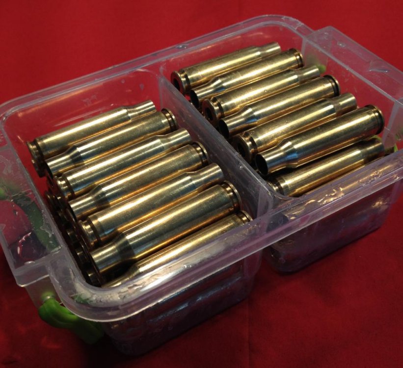

Nik.338lm Опубликовано: 26 января 2017 Поделиться Опубликовано: 26 января 2017 Химию не применяю и всё идеально, и ствол и гильзы. Предоз химии похоже у Вас. Ссылка на комментарий
Dimmon Опубликовано: 26 января 2017 Поделиться Опубликовано: 26 января 2017 Химию не применяю и всё идеально, и ствол и гильзы А как без химии,чистить ствол? снимать обмеднение? Ссылка на комментарий
Пирамидон Опубликовано: 26 января 2017 Поделиться Опубликовано: 26 января 2017 А как без химии,чистить ствол? снимать обмеднение? Сдирал медь тем-же Бор Теч, но Купер+2. Опять же совет последний патч пропустить мокрый с этим сольвентом. Ничего подобного не было. Ну а какая ещё причина, кроме химии, может быть? Ссылка на комментарий
Nik.338lm Опубликовано: 26 января 2017 Поделиться Опубликовано: 26 января 2017 А как без химии,чистить ствол? снимать обмеднение? Крупное снимется механически. Мелкое на качество стрельбы не влияет. Кислотами можно и ствол из нержавейки прожечь, не говоря уж о стальном как у Пирамидона. Тонкое медное покрытие на сталях чаще как защитное используется и примеров тому полно (хотя конечно в оружейном деле избыток вреден, особенно если плохие условия хранения и редко стреляете). Не думаю, что в тяжёлых условиях и с большим настрелом стоит сильно забивать голову химией. Да и потом ствол как машина подвержена износу и менять надо как надоест. Ссылка на комментарий
Dimmon Опубликовано: 26 января 2017 Поделиться Опубликовано: 26 января 2017 любая химия,здоровью стволу не придаёт. с гильзами,очень похоже на химию. других вариантов нет. Ссылка на комментарий

Пирамидон Опубликовано: 26 января 2017 Поделиться Опубликовано: 26 января 2017 Отодрал. Хоупис #9 не взял,сода не взяла. Горячая вода с лимонной кислотой + шершавая посудная мочалка. Значит химия, а не кислотные продукты горения. Ссылка на комментарий
ВАГорбатый Опубликовано: 26 января 2017 Поделиться Опубликовано: 26 января 2017 Значит химия, а не кислотные продукты горения. Конечно химия, продукты горения такую картину с разводами не дадут. Химия для чистки, после самого процесса чистки, обязательно удаляется. Ссылка на комментарий
Пирамидон Опубликовано: 26 января 2017 Поделиться Опубликовано: 26 января 2017 Конечно химия, продукты горения такую картину с разводами не дадут. Химия для чистки, после самого процесса чистки, обязательно удаляется. Я пользовался Бутчем. Решил зимой для чистки на кухне попробовать химию без запаха. Вот, показал результат тупого следования мануалу. :mad: Ссылка на комментарий

ВАГорбатый Опубликовано: 27 января 2017 Поделиться Опубликовано: 27 января 2017 Вот, показал результат тупого следования мануалу. Излишки жидкости на шейках гильз легко их убивают. Превышение давления и гильзы в помойку. Так что патронник должен быть чист. Ссылка на комментарий
