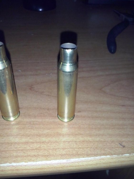

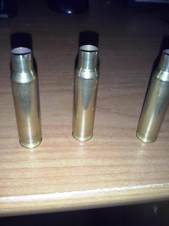

epho 10 Posted May 14, 2015 После отстрелки партии несколько гильз "вышли" такими. С чем это может быть связано и как такого избежать в будущем? Можно и стоит ли релодить их дальше? Спасибо Share this post Link to post
dаllаs 15 Posted May 14, 2015 О какой винтовке речь? Дульце заминается от удара об ресивер при извлечении стреляной гильзы, сильная пружина эжектора, можно немного укоротить или заменить на другую, главное не перестарайтесь. Гильзы можно использовать, перед фулсайзом немного выпрямите дульце пулей (вставляя острым концом и распрямляя, соберите макет патрона для этих целей, так будет удобнее), а также используйте стальную вату чтобы убрать острые края и царапины. Share this post Link to post
epho 10 Posted May 14, 2015 Sauer А может оттого что Я слишком быстро передергиваю затвор? Эти гильзы дальше стоит заряжать? Share this post Link to post
dаllаs 15 Posted May 14, 2015 Если будете открывать затвор аккуратно и не так энергично, если это не соревнования и есть на это время, то обычно гильзы заминаются меньше и далеко не улетают, но если так происходит постоянно - пружину все же лучше слегка ослабить, если есть возможность и понимание. Share this post Link to post
epho 10 Posted May 14, 2015 Происходит редко. Да, скорее всего от энергичного передергивания. Пружину пилить не буду...стремно. Так а что с гильзами то делать дальше? Выбросить нельзя перезарядить. Где запятую поставить?)) Share this post Link to post
dаllаs 15 Posted May 14, 2015 Читайте выше я ответил Гильзы можно использовать, перед фулсайзом немного выпрямите дульце пулей (вставляя острым концом и распрямляя, соберите макет патрона для этих целей, так будет удобнее), а также используйте стальную вату чтобы убрать острые края и царапины. Share this post Link to post
epho 10 Posted May 15, 2015 Наверно потом отредактировали и я не увидел. Спасибо. Share this post Link to post
НСК-И 150 Posted May 15, 2015 Пружину пилить не буду...стремно. Пружину пилить нужно,страшного в этом ничего нет.После подрезки все заработает идеально и вопрос закроется. Share this post Link to post
epho 10 Posted May 15, 2015 Век живи-век учись. Если честно-не доводилось вынимать ежектор и тем более не знаю на сколько и как можно пружину урезать. Есть инфа покурить? Share this post Link to post
НСК-И 150 Posted May 15, 2015 Есть инфа покурить? Подгоняется опытным путем,подрезал собрал ,проверил.И так далее,пока выброс не будет таким,каким должен быть. Share this post Link to post

НСК-И 150 Posted May 15, 2015 (edited) Гнутое дульце это вообще не проблема,если нет мандрела и это не страшно:) вставьте пулю носиком в дульце и выпрямите вмятину,это очень просто.После того как посадите пулю в эту гильзу не нужно стрелять этим патроном в зачетную мишень,стреляйте им прогревочный.Уже на следующем цикле (после выстрела), гильза станет нормальной,как все остальные. Нет смысла напрягаться по поводу использования гнутых гильз,это не проблема:) имхо Edited May 15, 2015 by НСК-И Share this post Link to post
epho 10 Posted May 15, 2015 Всем спасибо за помощь. Чувствую, что следующая часть эпопеи будет с ежектором, когда руки доберутся)) Share this post Link to post

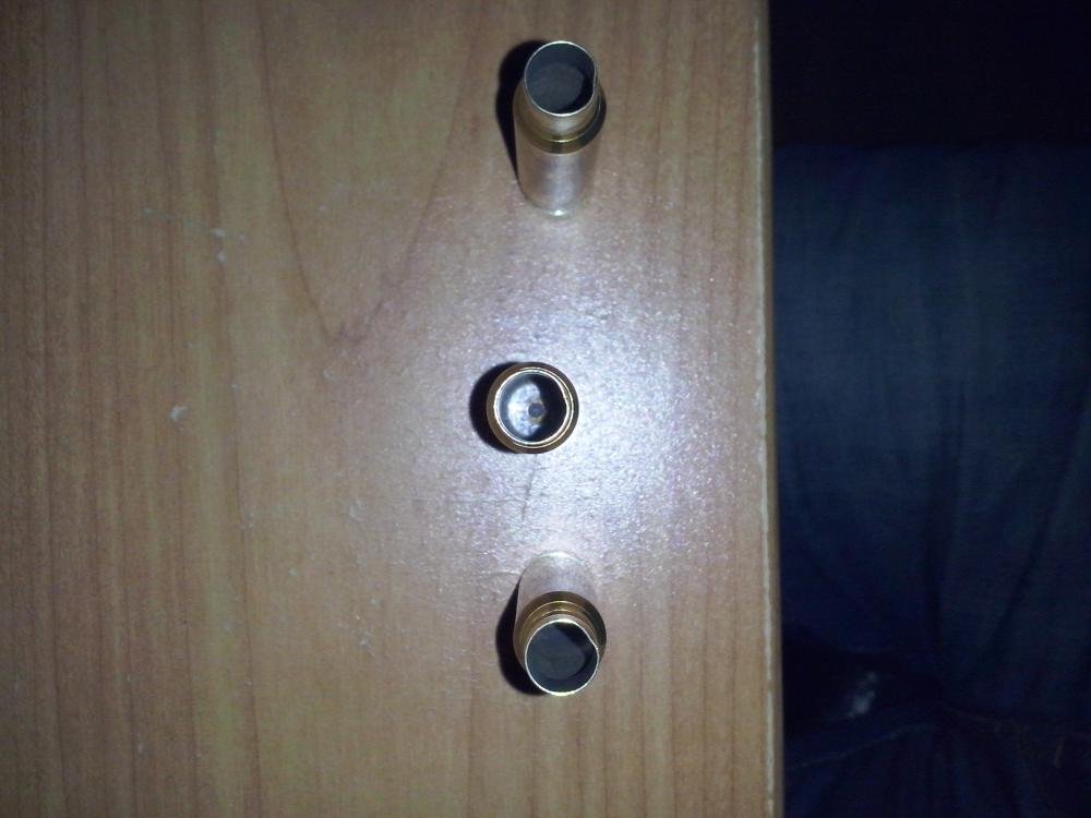

Mangol 10 Posted May 21, 2015 Доброго времени всем участникам. Вчера опробовал новую фрезу от КМ. Чистит конечно отменно, но почему то снимает нагар только со стенок капсульного и тонкую кромку с низу, т.е. только с тех мест к которым праймер прикосается а середину капсульного не берет. Отсюда вопрос : так и должно быть? Серединка не кретично или это только у меня так. Share this post Link to post
НСК-И 150 Posted May 22, 2015 так и должно быть? Это нормально,основную грязь он убирает,а на остатки не обращайте внимания.Главное не прослабить капсюльное отверстие фрезой.Нужно не точить его каждый раз,а именно чистить,достаточно пару движений руками(в дрель зажимать не нужно). Share this post Link to post
Mangol 10 Posted May 24, 2015 Это нормально,основную грязь он убирает,а на остатки не обращайте внимания.Главное не прослабить капсюльное отверстие фрезой.Нужно не точить его каждый раз,а именно чистить,достаточно пару движений руками(в дрель зажимать не нужно).[/quote Так и делал, но стружка с латуни всеравно летит. P.S. Вчера почистил двести гильз за тридцать минут. Только сейчас стало понятно каким г... раньше пользовался. Share this post Link to post
ВАГорбатый 27 Posted May 24, 2015 Так и делал, но стружка с латуни всеравно летит. Может вылет резца большой? Можно перенастроить под нужный размер, чтобы было только касание донца капсюльного отверстия. Share this post Link to post
НСК-И 150 Posted May 24, 2015 (edited) Так и делал, но стружка с латуни всеравно летит. Чистка это все условно,задача убрать основной мусор,он убирается одним движение(жик-жик:))и достаточно,а то что остается про это можно и не думать ,остатки на посадку капсюля не влияют. Я пробовал разную глубину фрезы,результат один,зависит от давления которое прикладывается к фрезе.Если давить сильно,тогда стружка будет,но сильно давить не нужно,все должно быть в меру. Вот тут видео(ролик 5)переснаряжение на соревнованиях,все быстро и без лишних движений. https://reloading.cc/forum/showthread.php?t=8&p=4073&viewfull=1#post4073 Вот кастом штучки,очень удобные,специальные для чистки Edited May 24, 2015 by НСК-И Share this post Link to post
