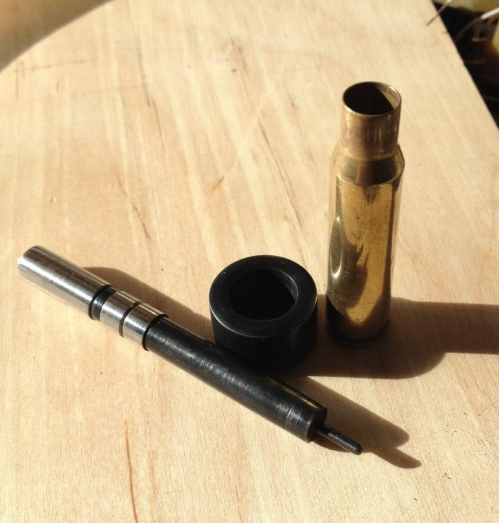

Пирамидон Опубликовано: 1 марта 2017 Поделиться Опубликовано: 1 марта 2017 Нужен ли для удобства отдельный декапер для извлечения капсулей? Если да, посоветуйте какой. У меня такой :) Сам заколхозил. Ссылка на комментарий

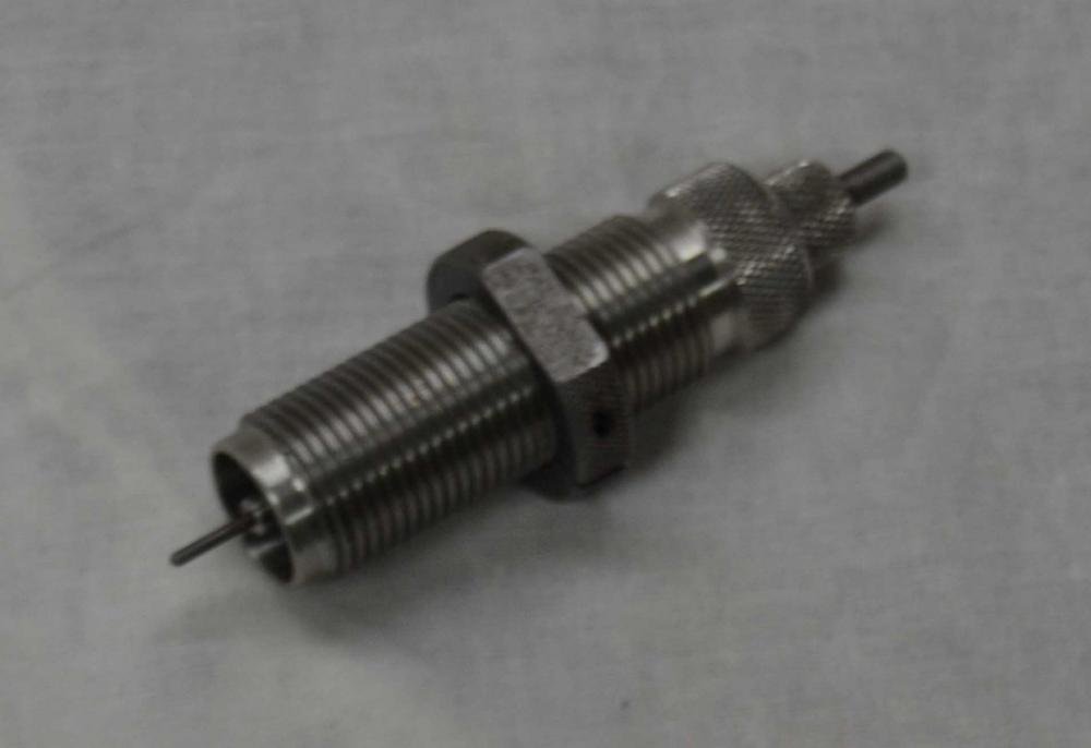

WWR Опубликовано: 2 марта 2017 Поделиться Опубликовано: 2 марта 2017 Нужен ли для удобства отдельный декапер для извлечения капсулей? Весьма необходимая вещь в хозяйстве, т.к. наличие капсуля часто мешает промерам. А какой - абсолютно без разницы. У меня универсальный под все калибры от Синклейра. Ссылка на комментарий

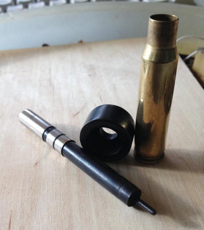

Пирамидон Опубликовано: 2 марта 2017 Поделиться Опубликовано: 2 марта 2017 Иногда он нужен.Можно спокойно обойтись штоком матрицы.Выкручивается из матрицы ,вставляется в гильзу и выдавливается капсюль.Всё просто. Вот поэтому я и замастырил самоделку с кольцевыми проточками. Нижняя показывает, что игла попала в затравочное отверстие, верхняя - что капсюль вышел. :) Ссылка на комментарий
НСК-И Опубликовано: 2 марта 2017 Поделиться Опубликовано: 2 марта 2017 Вот поэтому я и замастырил самоделку с кольцевыми проточками. Нижняя показывает, что игла попала в затравочное отверстие, верхняя - что капсюль вышел. Красивая и функциональная получилась.ИМХО Ссылка на комментарий
Пирамидон Опубликовано: 2 марта 2017 Поделиться Опубликовано: 2 марта 2017 Красивая и функциональная получилась.ИМХО Спасибо. Доброе слово и кошке приятно :) Длина иглы такова, что она упирается в выбитый капсюль, при этом площадка не доходит до дна гильзы. Ссылка на комментарий

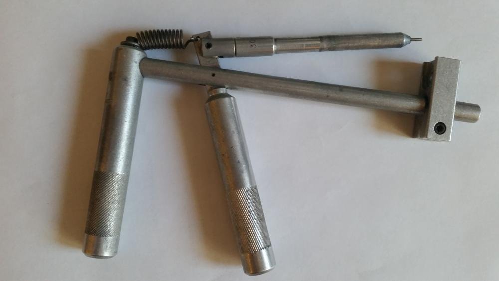

evgenkim Опубликовано: 2 марта 2017 Поделиться Опубликовано: 2 марта 2017 беру всегда на соревнования или на большие выезды такой, от Нила Джонса. всегда есть время после стрельбы убрать капсюль и почистить дульце ватой. Ссылка на комментарий

WWR Опубликовано: 2 марта 2017 Поделиться Опубликовано: 2 марта 2017 Можно ссылку на этот декапер? Да пожалуйста: http://www.sinclairintl.com/reloading-equipment/reloading-dies/rifle-dies/sinclair-decapping-die-prod38775.aspx Кстати. У меня один лишний валяется без дела. Могу поменять на 1000 рублёвую купюру, но с вашей доставкой. Ссылка на комментарий
Gorski-RSO Опубликовано: 2 марта 2017 Поделиться Опубликовано: 2 марта 2017 беру всегда на соревнования или на большие выезды такой, от Нила Джонса. всегда есть время после стрельбы убрать капсюль и почистить дульце ватой. [ATTACH=CONFIG]13593[/ATTACH] Круто Женя :) У меня тоже синклеровский. Но этот крутой Ссылка на комментарий

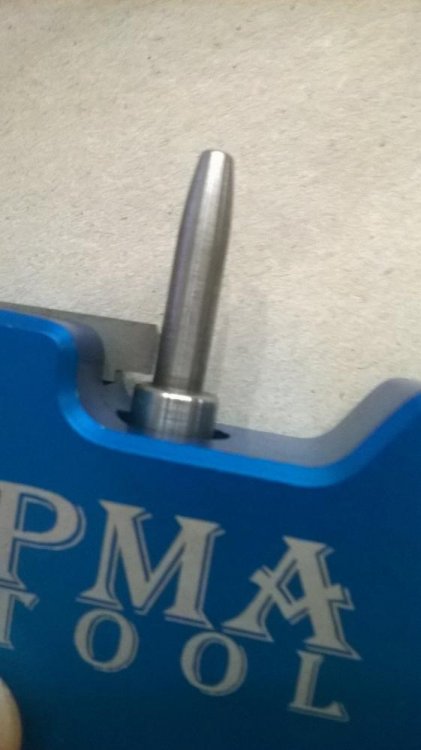

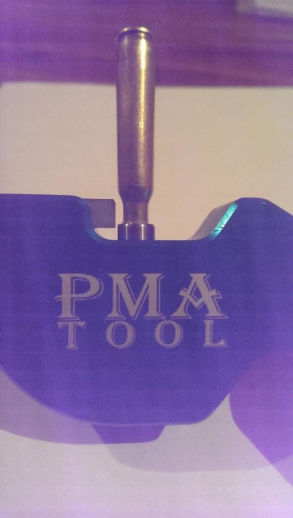

SquareMan Опубликовано: 2 марта 2017 Поделиться Опубликовано: 2 марта 2017 Вечер добрый. Подскажите, пожалуйста. Пытаюсь настроить точилку PMA по инструкции из библитеки: "Установите мандрел так, чтобы большой диаметр мандрела действовал, как ограничитель для дульца гильзы. Когда дульце гильзы ограничено большим диаметром мандрела, расчетная точка режущего устройства должна быть слегка за местом соединения шейки/плеча гильзы. В большинстве случаев протачивают слегка за местом соединения с плечом. " Но когда я поднимаю пилот так, что бы гильза упиралась в широкую часть, у меня эта широкая поднимается на столько что будет упиратся чуть ли не на одну треть в лезвие. Что не так делаю? Или для 223 это правило не работает? Заранее благодарен Ссылка на комментарий

ВАГорбатый Опубликовано: 3 марта 2017 Поделиться Опубликовано: 3 марта 2017 Вечер добрый. Подскажите, пожалуйста. Пытаюсь настроить точилку PMA по инструкции из библитеки: "Установите мандрел так, чтобы большой диаметр мандрела действовал, как ограничитель для дульца гильзы. Когда дульце гильзы ограничено большим диаметром мандрела, расчетная точка режущего устройства должна быть слегка за местом соединения шейки/плеча гильзы. В большинстве случаев протачивают слегка за местом соединения с плечом. " Но когда я поднимаю пилот так, что бы гильза упиралась в широкую часть, у меня эта широкая поднимается на столько что будет упиратся чуть ли не на одну треть в лезвие. Что не так делаю? Или для 223 это правило не работает? Заранее благодарен Мендрл подвижен в осевом перемещении, режущая фреза зафиксирована. Выдвигаете мендрл до такого положения когда режущая фреза будет слегка заходить на плечи, затем фиксируете зажимным винтом. Ссылка на комментарий

SquareMan Опубликовано: 3 марта 2017 Поделиться Опубликовано: 3 марта 2017 (изменено) Мендрл подвижен в осевом перемещении, режущая фреза зафиксирована. Выдвигаете мендрл до такого положения когда режущая фреза будет слегка заходить на плечи, затем фиксируете зажимным винтом. Я так и делаю. Если двигать до плечей, даже без захода. Толстая часть пилота подымается выше нижней части режущей кромки. У меня какой то угловой срез маленький. По фоткам из инета он на треть длинны режущей кромки. Изменено 3 марта 2017 пользователем SquareMan Ссылка на комментарий
psv Опубликовано: 3 марта 2017 Поделиться Опубликовано: 3 марта 2017 У родного резца есть выточка. С уважением, Сергей. Ссылка на комментарий
zavarinsergej Опубликовано: 3 марта 2017 Поделиться Опубликовано: 3 марта 2017 Проточка на резце на всех 23' и ещё иногда попадаются на резцах 30' Ссылка на комментарий
SquareMan Опубликовано: 3 марта 2017 Поделиться Опубликовано: 3 марта 2017 У родного резца есть выточка. Супер. А мне такой прислали вместе с точилкой. Без выточки. А померяйте, пожалуйста, оставшуюся высоту резца в месте выточки, если не трудно. Если я сам дремелем выточку сделаю? Прокатит? Заранее благодарен Ссылка на комментарий
