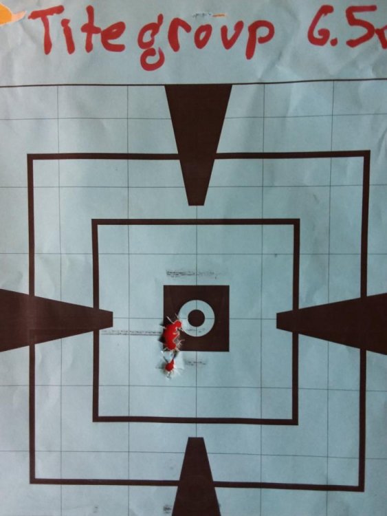

Titegroup позиционируют как порох, который не боится пустого пространства в гильзе.
При детонации скорости пули различаются, значит и кучность тоже.
У меня стабильность, вот свинцовая пуля Lyman # 311644 на 100 метров, коллиматор 3МОА:
Для свинца на дозвуке это считается неплохо.
Но кроме Вашей версии, у меня ничего нет.
