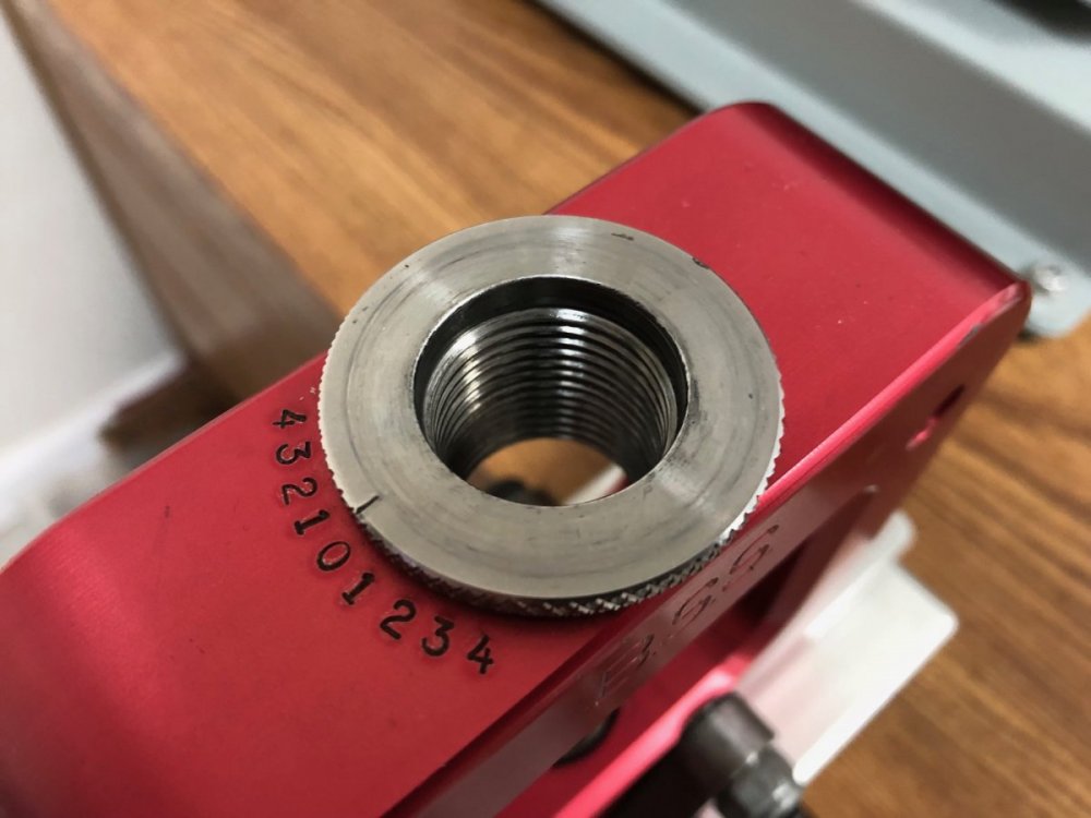

НСК-И Опубликовано: 2 мая 2019 Поделиться Опубликовано: 2 мая 2019 Довелось тут поработать с прессом со встроенной регулировкой,скажу так:) очень удобно,комфортно и очень быстро. И еще про пресс,кастом штучка Ссылка на комментарий

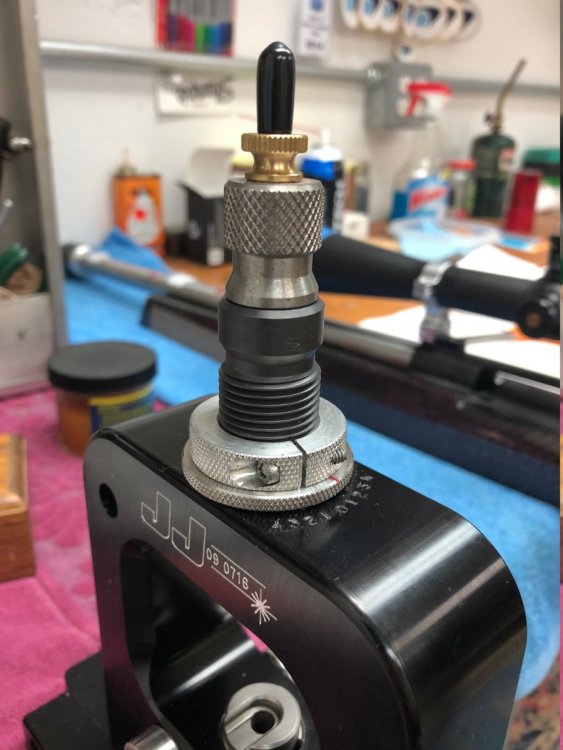

Дмитрий_by Опубликовано: 25 мая 2019 Поделиться Опубликовано: 25 мая 2019 Илья, а почему сразу не взять бушинговый фул? Я начал с обычного набора, как на второй ссылке, но если настраивать матрицу на .001 опускание плечей, то расширительный орех немного вытягивает плечи за собой и однообразный размер по плечам не получается, без ореха опускает норм как нужно и добавляется дополнительная операция ( вкручиваю орех и прохожу все дульца) Думаю если не брать в расчет нажимную посадочную, то и простая посадочная справится + кольца Скиппа для быстрой регулировки при настройке посадки. С микрометром чуть быстрее, но это личные предпочтения - любой набор выполняет свои функции, но с каким-то быстрее и удобнее. У меня опыта пока маловато, но я бы посоветовал бушинговый фул + наверно 3 бушинга, посадочная без микрометра + кольца Скиппа (всеравно понадобятся для фулсайза) или посадочная с микрометром. Ссылка на комментарий
НСК-И Опубликовано: 25 мая 2019 Поделиться Опубликовано: 25 мая 2019 (изменено) Один раз купил фулсайз бушинговый+нажимная вилсон и больше НИКОГДА к вопросу не возвращаешься,ВОПРОС ЗАКРЫТ.Работает на всех калибрах :) На истину не претендую. Изменено 25 мая 2019 пользователем НСК-И Ссылка на комментарий
Дмитрий_by Опубликовано: 25 мая 2019 Поделиться Опубликовано: 25 мая 2019 Игорь, я пришел к такому же выводу, работая с простым набором от Реддинг, сменю калибр буду приобретать фул бушинговый и нажимную вилсон. Хотя есть мысли к посадочной Реддинг прикупить или изготовить кольца Скиппа по диаметру посадочного штока, видел на синклере продаются, и производить настройку посадки пули меняя их, а не обычные кольца Скиппа, предназначенные для тела матрицы. Ссылка на комментарий
НСК-И Опубликовано: 25 мая 2019 Поделиться Опубликовано: 25 мая 2019 (изменено) У меня есть кольца для нажимной , но никогда их не использую . Нажимная вилсон легко регулируется в нужный размер с шагом 0.001. Это очень просто и быстро . мой выбор нажимная вилсон или Кастом нажимная с микрометром митутойя . Изменено 25 мая 2019 пользователем НСК-И Ссылка на комментарий
Дмитрий_by Опубликовано: 25 мая 2019 Поделиться Опубликовано: 25 мая 2019 С нажимной я согласен, а вот простая посадочная - тут из-за общей длины матрицы сложно замерять корректно, вот и думаю выточить фиксирующую гайку и кольца. Ссылка на комментарий
Evgeniy_K Опубликовано: 25 мая 2019 Поделиться Опубликовано: 25 мая 2019 2 часа назад, НСК-И сказал: У меня есть кольца для нажимной , но никогда их не использую . Нажимная вилсон легко регулируется в нужный размер с шагом 0.001. Это очень просто и быстро . мой выбор нажимная вилсон или Кастом нажимная с микрометром митутойя . Не нашел в каталоге Вилосон посадочной нажимной с микрометром для калибра 6.5 Creedmoor - они делают матрицы с микрометром не под все калибры? Или микрометр там отдельная опция? Ссылка на комментарий
НСК-И Опубликовано: 25 мая 2019 Поделиться Опубликовано: 25 мая 2019 5 минут назад, Evgeniy_K сказал: они делают матрицы с микрометром не под все калибры? Я не знаю. Для себя определился ,если с микрометром,то только митутойя т.к точность всегда идеальная..Если такой возможности нет,тогда просто нажимная вилсон. Ссылка на комментарий
