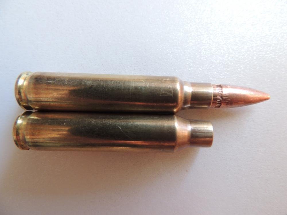

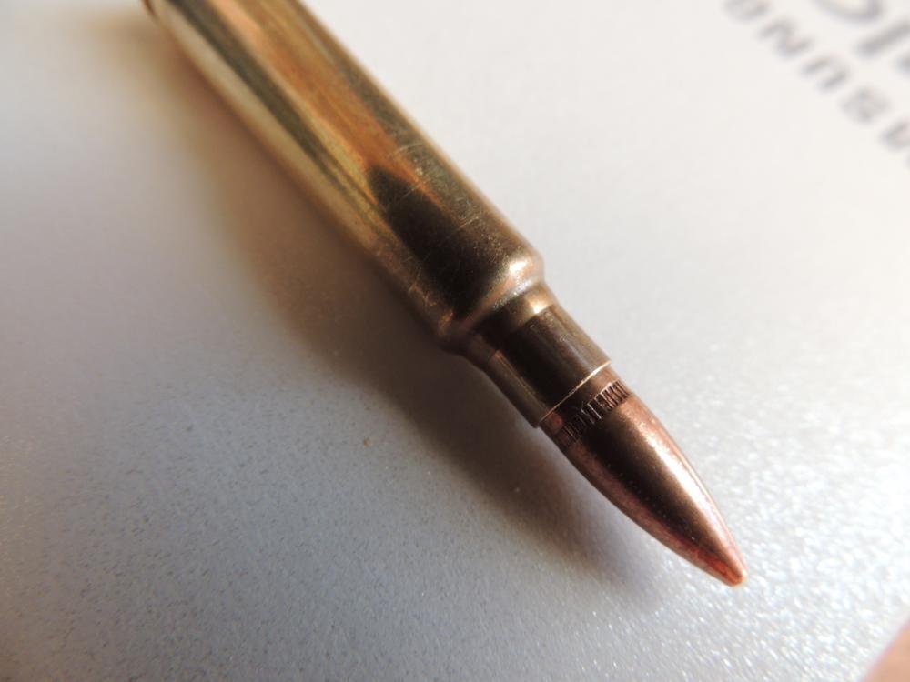

Подскажите, как спасти гильзу. Гильза новая не стрелянная, при неумелом обращении кривыми руками опустил плечи. Можно ей просто выстрелить. Вопрос за гильзу, на выдвинутую пулю внимания не обращаем. Так же ответы про то что бы выкинуть и не париться так же не принимаются. И так спасаем гильзу.
Можно стрельнуть ничего не будет страшного, гильза примет форму патронника, в плечах скорее всего будет утончение металла. А может оторвать шейку и она может застрять в стволе. Зачем Вам рисковать винтовкой из за одной гильзы .223 рема, пусть если даже этот риск минимальный.
Хозяин барин.
Я вот думаю навеску порошка снизить в два раза, и отформовать гильзу выстрелом.
Да выбросьте вы ее )))))).
Я посмотрю какие гильзы у меня есть в 223 рем. Штук сорок должно быть.
Подарю Вам все что найду, они правда не новые а однострел. Только выбросьте эту гильзу. Судя по фотографии не жилец она, сильно нагружены плечи.
Я не бедный и не нищий, могу себе позволить покупку. Вопрос в другом можно ли ее восстановить, тема ремонта как говорится. У меня у самого куча есть, мне ни чего не надо. :)
Выкинуть это всегда проще, вроде фигня какая и цена копейки, а вот если посмотреть не со стороны денег, а со стороны ремонта.
Вот вопрос то в чем. Гильза эластичная, нестреленная.
Если вопрос только в этом,смажьте кройлом и отстреляйте (навеска средняя).В качестве эксперимента можно пойти дальше,после выстрела с кройлом делайте фулсайз,переснаряжайте и опять выстрел и так раз 10-15.После этого картина будет полной,можно делать выводы.
Фуллзайз и подрезка - вот и весь ремонт гильзы .:) имхо!
