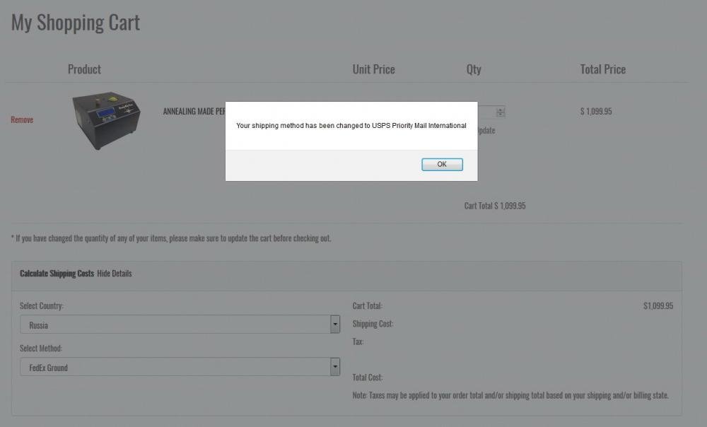

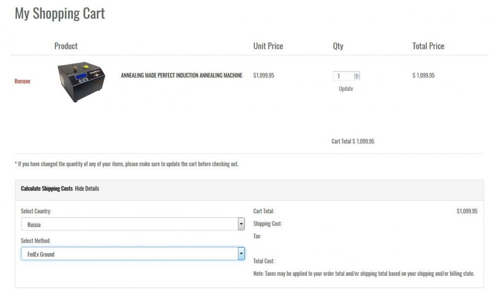

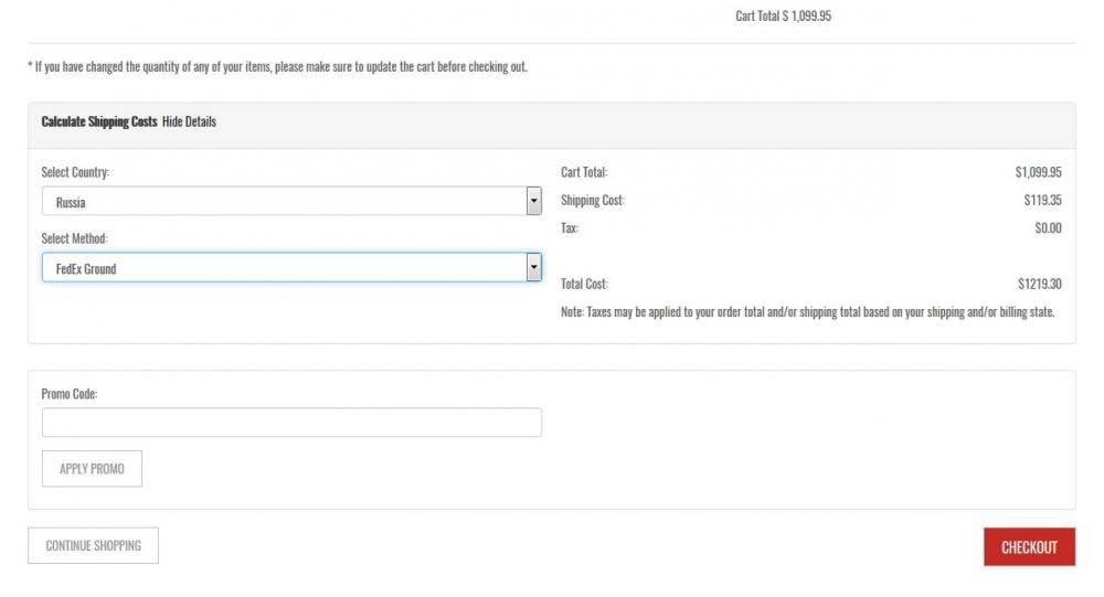

Не знаю, работает или нет, но в наличии есть, и расчёт доставки выдаёт. При расчёте есть только доставка Федексом, но выпадает окошко, с информацией что ваш метод отправки изменён на юэспиэс приорити интернешенел. Хз отправят или нет, но страждующие могут попробовать) Итого, с доставкой, 1219.3 бакса.
https://www.creedmoorsports.com/product/3554/--reloading
Share this post
Link to post
reloading[/url]
листайте в самый низ
