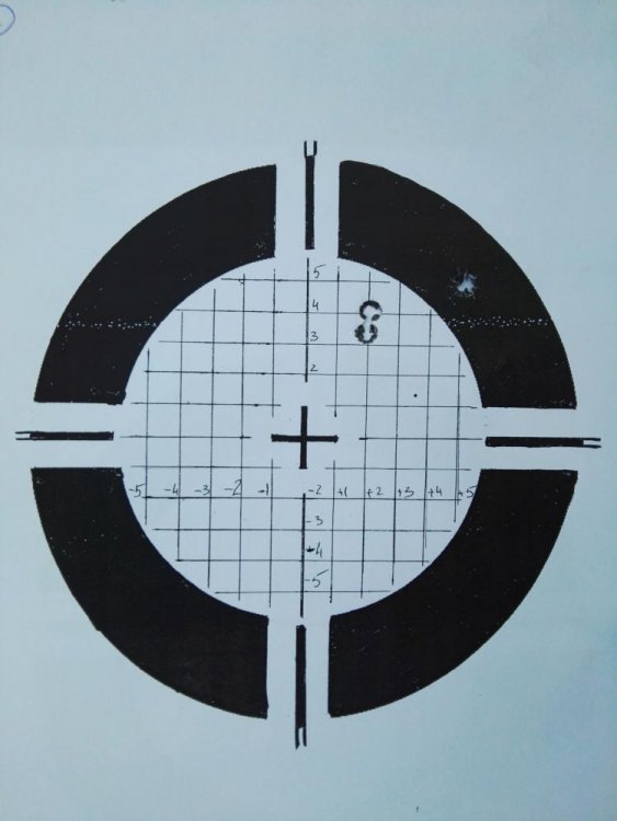

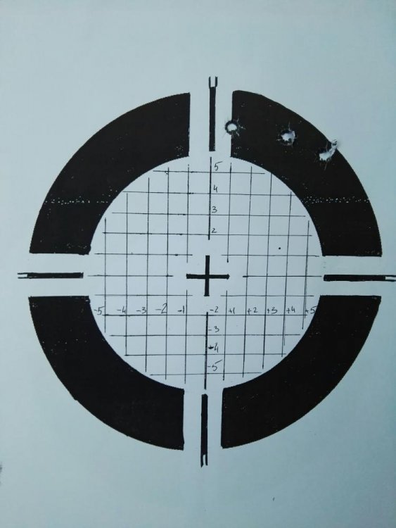

Еще раз повторить те же самые настройки,что на фото.И по результату сделать выводы.Одна серия не дает сделать правильные выводы.Отрыв который на мишени,это в чистом виде вкладка.(ошибка).ИМХО . Это последний выстрел?
Повторил...., на повторе в отрыв ушел первый выстрел.
На мой скромный взгляд отрыв первого говорит всего лишь о психологической не готовности к выстрелу" многие ошибочно называют такой эффект "холодным стволом".
так я первую стрелял нижнюю мишень!

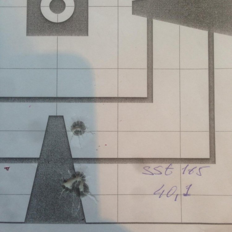

здравствуйте господа.
в связи с тем, что я начинающий, скорость мне мерить нечем, а к прострелу дистанции считаю пока не готов, квику только скачал , но пока не разобрался, можете ли помочь с определением расчетной скорости исходя из следующих данных:
308, длина 22, твист 11.
хорнади SST 165 gr, гильза хорнади матч, кбв 7. ( пулю посадил до кримптовочного пояса)
сунар 308 14/15, на ганзе определен как аллиант reloader 10x. по мануалу при навеске 38 gr скорость для 165 бульки на 22 стволе 790 мс.
у меня кучно(для начинающего) полетела на 38,6 , и 39,8 - 40,1. на 40,5 увеличилось усилие при открывании затвора, выше не пошел.
можно ли в чудо программе квика посчитать скорость на 39,8 и на 40,1.
ответ на вопрос для чего это нужно очень прост, продолжать ли эксперименты на кучной полке, или скорость настолько мала, что не имеет смысл переводить расходники.
С уважением денис.
