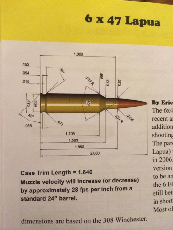

НСК-И Опубликовано: 16 декабря 2016 Поделиться Опубликовано: 16 декабря 2016 (изменено) напомню о своем вопросе) Для примера 6.5-47,размер по мануалу 1.850(ЭТО ВСЕГДА МАКСИМУМ). Подрезаем на 0.01 (1.840) и работаем.Определяем для себя РАБОЧИЙ диапазон 0.005.Как гильза вырастет до 1.845 подрезаем.Не нужно ждать когда все гильзы вырастут,достаточно несколько штук из партии,подросли до 1.845 всю партию подрезать. Все замеры и подрезки делать ПОСЛЕ ФУЛСАЙЗА. Не важно какая гильза выходит из патронника после выстрела,важно какой она туда заходит перед выстрелом! Вопрос, если с теми, что >51мм понятно – на обточку, то что делать с теми, что меньше? Кучность у тех, что меньше и у которых 51 мм разная. Нужно сделать фулсайз и подрезать все в один размер,снять фаски и работать контролируя рабочий диапазон по длине.ИМХО Изменено 16 декабря 2016 пользователем НСК-И Ссылка на комментарий

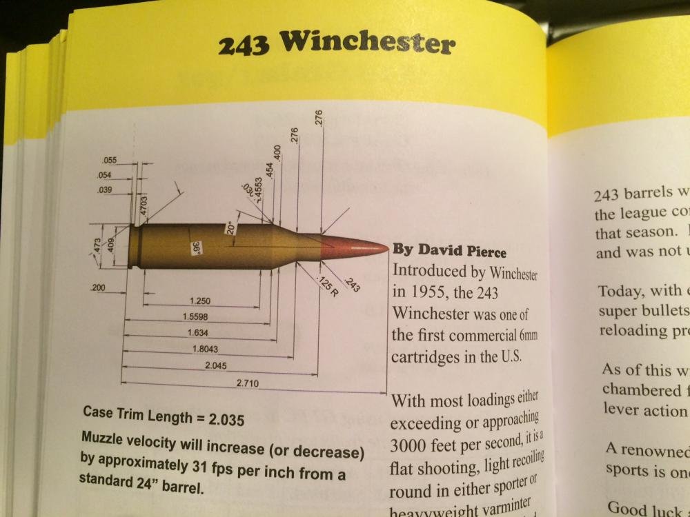

hakas31 Опубликовано: 21 декабря 2016 Поделиться Опубликовано: 21 декабря 2016 А 243 ,не очень распостранённый ? :):):),По мне встречается чаще 6 ррс :) Ссылка на комментарий
НСК-И Опубликовано: 21 декабря 2016 Поделиться Опубликовано: 21 декабря 2016 А 243 ,не очень распостранённый ? Ссылка на комментарий
hakas31 Опубликовано: 21 декабря 2016 Поделиться Опубликовано: 21 декабря 2016 А по пулькам для 243 ? Ссылка на комментарий
WWR Опубликовано: 21 декабря 2016 Поделиться Опубликовано: 21 декабря 2016 А по пулькам для 243 ? Да чего мелочиться? Пусть весь сканирует и выкладывает.:D Ссылка на комментарий
Игорь Владимирович Опубликовано: 22 декабря 2016 Поделиться Опубликовано: 22 декабря 2016 Пусть весь сканирует и выкладывает. Пусть тему создаст со сканами мануала :) Я у Игоря уже скопировал себе в телефон все что он выкладывал про 223 калибр :) Ссылка на комментарий
hakas31 Опубликовано: 26 декабря 2016 Поделиться Опубликовано: 26 декабря 2016 Да чего мелочиться? Пусть весь сканирует и выкладывает.:D Зачем все ? Просто по просьбам трудящихся :):) Ссылка на комментарий
