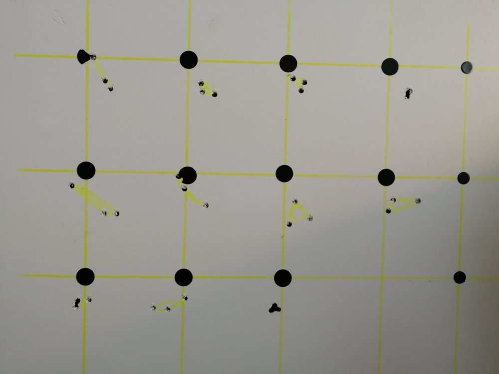

В 26.02.2019 в 17:09, DastarD сказал:
A-max
В 26.02.2019 в 18:46, Remington700-223 сказал:
223 твист 12 рем 700
Изменено пользователем Игорь Владимирович
