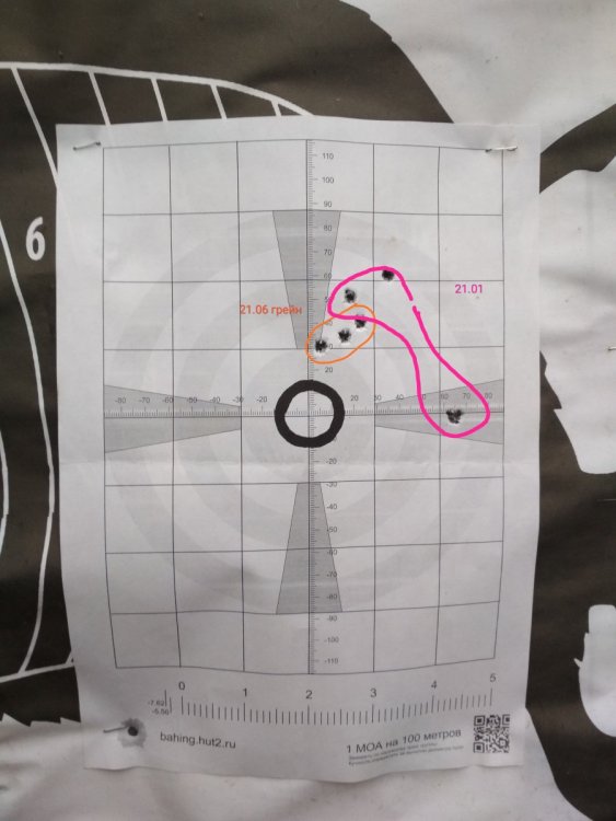

Огромное спасибо всем, кто пишет и делится своим опытом. Вчера отстрелял первые свои собраные навески. Правда еще не полностью по правилам или канонам правильного релоуда 😉 (стальная гильза, пуля от Алекса), но 2 навески показали кучность чуть меньше минуты. Доволен очень. Правда немного растянуто по диагонали, тут скорее погрешность стрелка, хват, иж-18мн, под сошки не подложил ничего. Но над ошибками буду работать. Жаль не кому постоять за плечом и указать на ошибки вкладки.
Еще раз всем огромное спасибо за время, потраченное на информацию предоставленную на этом форуме.
Изменено пользователем Дмитрий_by
Фото
