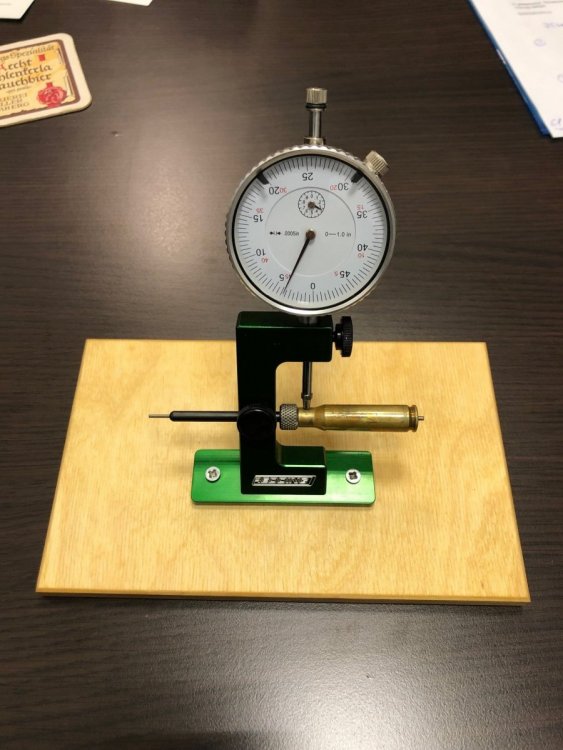

новые заказывать не надо ваши уже обмялись по каморе вашей винтовки именно ими и надо пользоваться. надо только быть уверенным, что толщина стенок шейки у всех одинаковая иначе пули будут выпадать. для этого есть вот такое устройство. могу дать взаймы или продать.

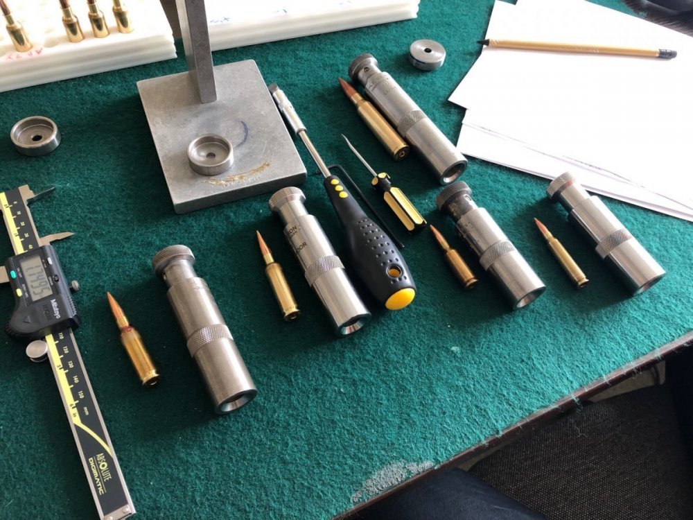

Игорь, добрый день. Вопрос наверное больше к вам как к специалисту по матрицам вилсон.
Пару дней назад отфулсайзил на прессе матрицей Рединг гильзы Лапуа 223 калибра, фулсайз сделал как обычно согласно размеров своего патронника, гильзы потом промерил, дульце подрезал.
В общем дальше бла бла бла.. стал садить пули матрицей вилсон (матрица новая, простая под нажимной пресс), посадил несколько пуль и заметил, что матрица стоит в своей чашке как то не устойчиво, перевернул матрицу и увидел, что гильза не садится до конца примерно в пол миллиметра, выступает, такое ощущение что гильза упирается плечиками в матрицу. Скажите так должно быть или все таки что то где то накасячено? Гильза может выступать или же все таки она должна полностью помещаться в матрицу?
Если что то не понятно изъяснил могу фото приложить, но думаю и так поймете.
