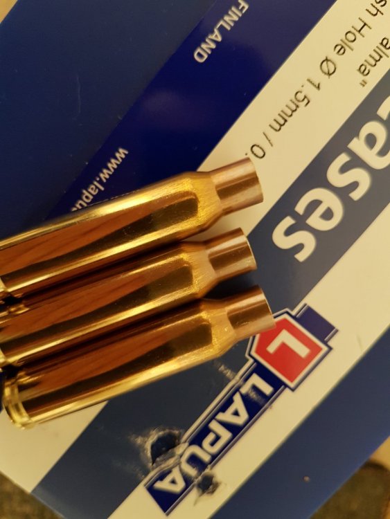

Добрый вечер !
Подскажите пожалуйста два вопроса:
1. Гильзы Lapua Palma 308. НА них написано, что запальное отверстие 0.059 дюйма, а фреза для small rifle запальных отверстий 0.062. (КМ).  Можно ли ей пользоваться и расточить до 0.062 отверстие или надо искать 0.059 ?
2. Закупил гильзы новые в упаковке. А у них странно: нижняя часть тела полированная а верхняя часть + дульце темное и немного шершавое. Так и должно быть ? На фото видно
13 часов назад, jaba сказал:
Добрый вечер !
1. Фреза не увеличивает диаметр отверстия для посадки капсуля, а только вычищает основание для однообразной посадки капсуля. Берем small rifle от КМ и работаем.
2.  Это последствия отжига, так и должно быть.
