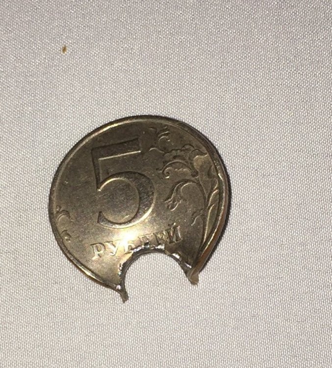

МихаилА Опубликовано: 20 ноября 2019 Поделиться Опубликовано: 20 ноября 2019 стреляю я в лисьей норе раз в месяц. на 300 метров попадаю в 5 рублей 7-8 раз из 50 выстрелов. мой совет не заморачиваться особенно сильно адресован именно новичкам. чтобы не убить энтузиазм. хлопотно это, а результата можно не заметить в связи с неумением стрелять как мастер. в дальнейшем можно наращивать погружение в тему. мастера это мастера, а начинающие это начинающие. не давите авторитетом.... Ссылка на комментарий

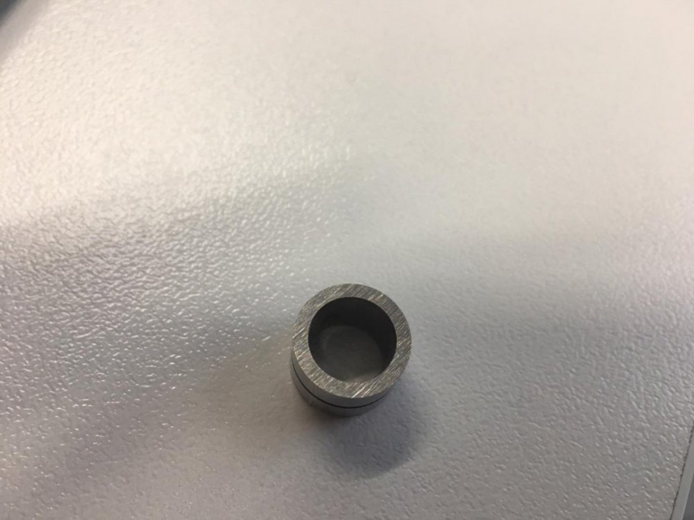

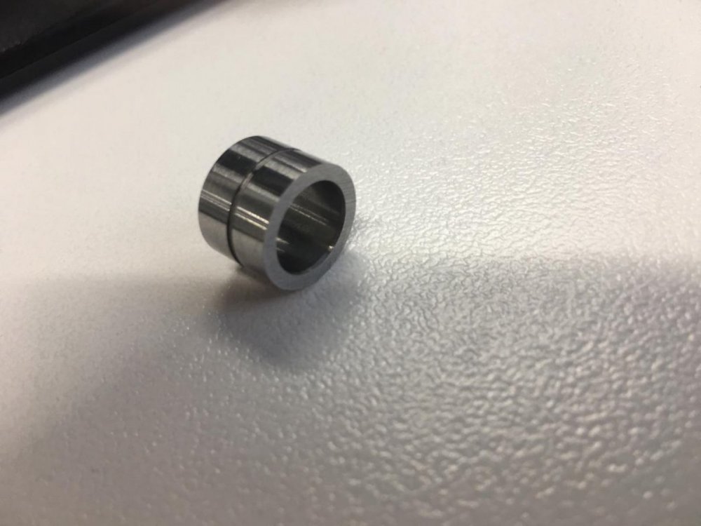

МихаилА Опубликовано: 25 ноября 2019 Поделиться Опубликовано: 25 ноября 2019 мне кажется, что можно просто перевернуть бушинг, у меня он имеет фаску только с одной стороны... Ссылка на комментарий
рокки калуга Опубликовано: 25 ноября 2019 Поделиться Опубликовано: 25 ноября 2019 23 минуты назад, МихаилА сказал: мне кажется, что можно просто перевернуть бушинг, у меня он имеет фаску только с одной стороны... А, что у вас за бушинги? Ссылка на комментарий
RVN Опубликовано: 25 ноября 2019 Поделиться Опубликовано: 25 ноября 2019 (изменено) 2 часа назад, Игорь Владимирович сказал: Вы вопрос не поняли. Имею в виду точилки имеют погрешность или нет? Сможет она убрать столь незначительные размеры. Если нет то и точить не стоит. Точилки, как и любой инструмент, имеют погрешность. Те, что описаны в «правильном инструменте», позволяют ловить до 0,0002’’ даже без особого опыта использования. PMA, например, коей владею 🙂 при относительно небольшом опыте, даёт возможность с точностью до «1» в четвёртом знаке после запятой точить. Изменено 25 ноября 2019 пользователем RVN Ссылка на комментарий
МихаилА Опубликовано: 25 ноября 2019 Поделиться Опубликовано: 25 ноября 2019 это то, что обжимает дульце гильзы, выше есть картинка 1 Ссылка на комментарий
рокки калуга Опубликовано: 25 ноября 2019 Поделиться Опубликовано: 25 ноября 2019 1 час назад, МихаилА сказал: это то, что обжимает дульце гильзы, выше есть картинка Я имел в виду производителя Ссылка на комментарий
