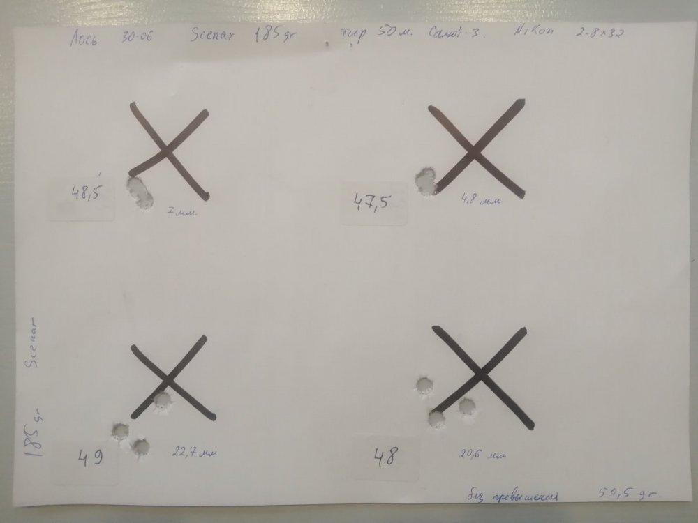

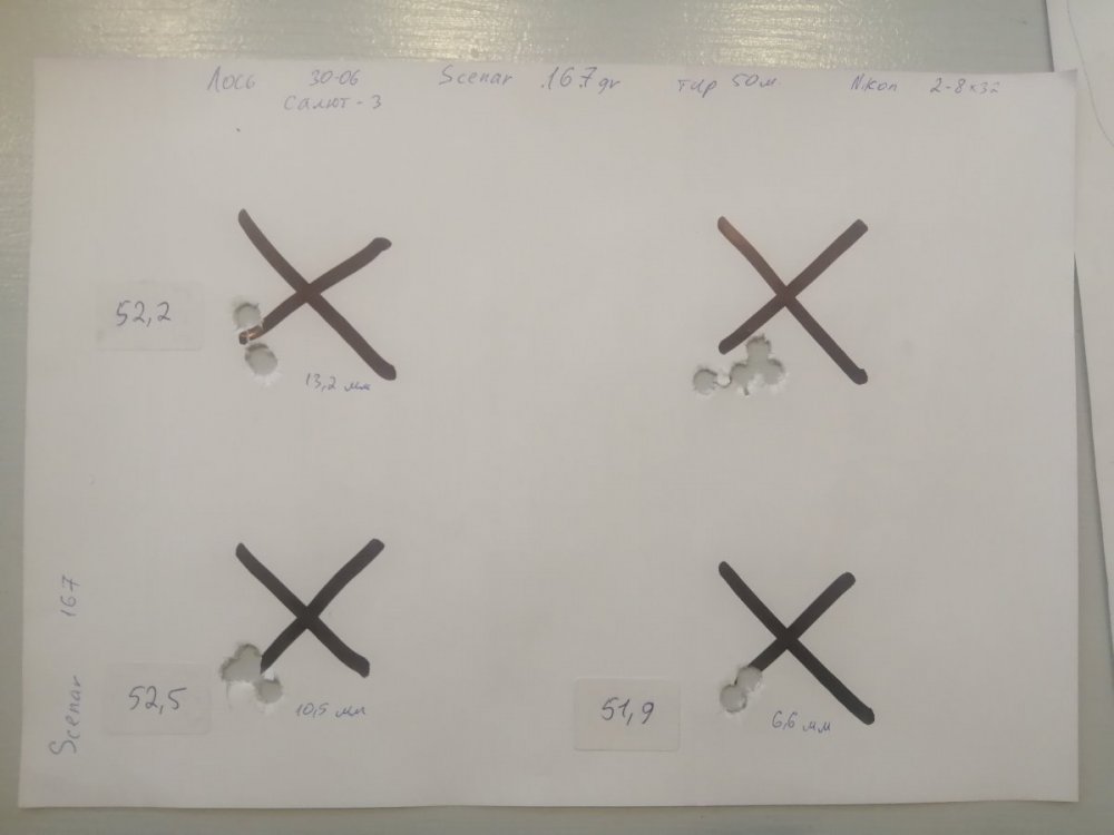

Дмитрий812 Опубликовано: 8 января 2020 Поделиться Опубликовано: 8 января 2020 Всем привет. Спасибо форуму за информацию. Читал, собрал инструмент и делаю первые шаги. Карабин Лось 30-06, прицел Nikon 2-8*32. Порох Салют-3. Из за маленькой кратности пока попробую настроить на 50 метров, потом перепроверю на 100. Вот пока что получилось: Scenar 185 gr: Пуля в закусывание, проверил 4 навески. Покрутиться вокруг 47,5 gr с меньшим шагом, или выше подниматься? Без превышения дошёл до 50,5 gr. Ссылка на комментарий
Дмитрий812 Опубликовано: 8 января 2020 Поделиться Опубликовано: 8 января 2020 (изменено) Scenar 167: Такой же вопрос, идти выше по навеске? Без превышения дошёл до 54 gr. Отстрелял от 51,6 до 52,5 gr. 51,9, 52,2 и 52,5 проверил 2 раза. Менять ствол и прицел не предлагать) Изменено 12 января 2020 пользователем Дмитрий812 Ссылка на комментарий

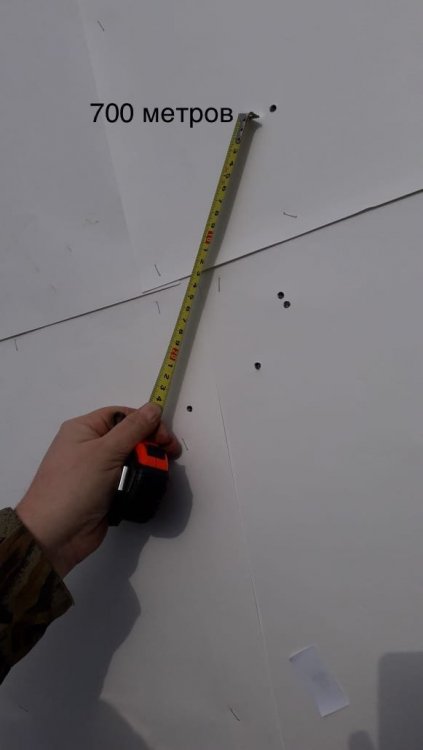

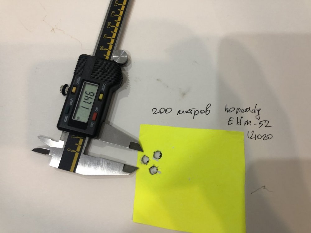

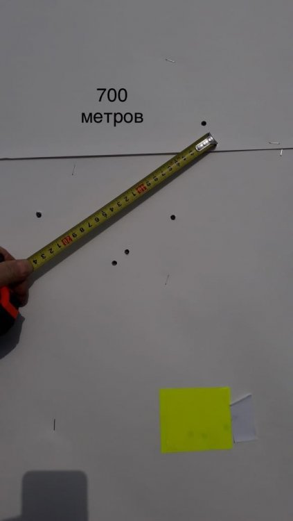

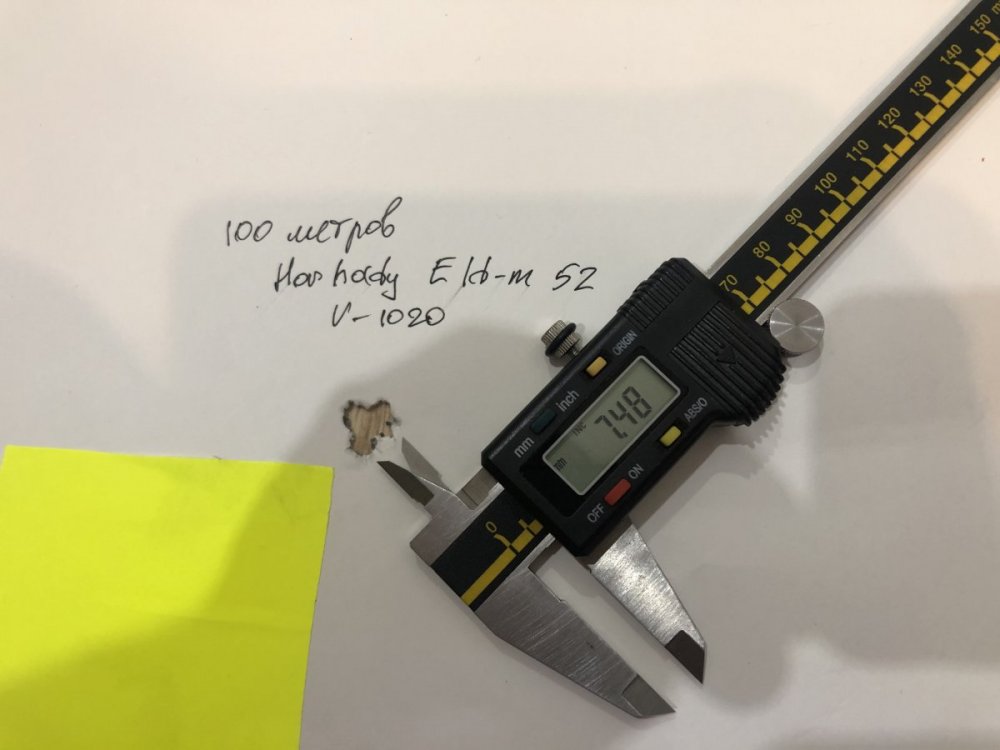

Remington700-223 Опубликовано: 11 января 2020 Поделиться Опубликовано: 11 января 2020 (изменено) Вступил в академию релоудинга Игоря Жукова. Настроил патрон по видеоурокам Игоря. Получились такие мишени. Гильзы стреляли с 3 цикла. Гильзы подготовлены по полной программе. Винтовка рем 700 в 223 калибре. Ложе поменял на magpul с алюминиевым беддинг блоком. Спуск от Timney 100 грамм усилие. Прицел March 10-60 на 52 линзе. Ветер был 1 м.с. Большое спасибо Игорю. Как Игорь говорит какой подход такой и результат! Изменено 11 января 2020 пользователем Remington700-223 Ссылка на комментарий
