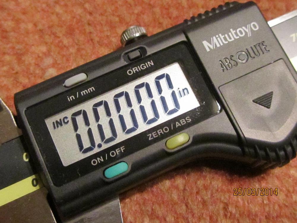

Приехал купленный на eBay штангель. В комплекте все сертификаты, инстркукция, запасная батарейка. Барашек тоже вроде оригинальный, но четвертая цифра в дюймах маленькая. Посмотрим как будет работать.

Покажите, пожалуйста, фотографию обратной стороны? Оригинальная батарейка в блистере была в комплекте?
Мне кажется что это не оригинал, такие штангели из Китая или от китайских продавцов.
Оригинальные штангенциркули из США и UK выглядят иначе, фото есть раньше в теме, и 4я цифра полноразмерная.

По точности показаний думаю у меня будет возможность сравнить этот с оригиналом. Какая еще беда может вылезти с китайцем в плане измерений? Кто-то может подсказать методику проверки на пригодность таких изделий?
Если ноль не плавает от замера к замеру, думаю нормально.
