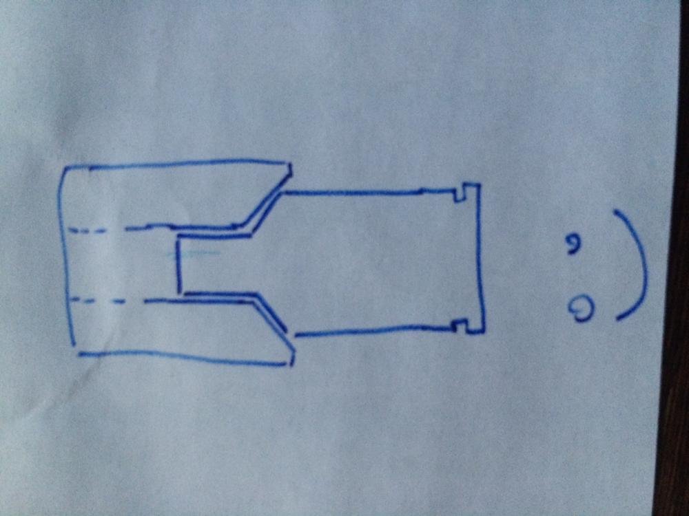

NORD Опубликовано: 12 января 2016 Поделиться Опубликовано: 12 января 2016 ВИД колпачка с разрезаной гильзой Ссылка на комментарий
НСК-И Опубликовано: 13 января 2016 Поделиться Опубликовано: 13 января 2016 ВИД колпачка с разрезаной гильзой Хорошее фото,познавательное.Это колпачек возможно работать не будет.Края колпачка будут задевать тело гильзы(на фото) и тогда замер именно плечей будет снять проблематично.Нужно чтобы гильза сидела чуть глубже в колпачке,скаты колпачка как бы выходили за тело гильзы ,свисали . Любой колпачек нужно обязательно протестировать с маркером,это полезный тест,сразу становится понятно,как работает колпачек. Ссылка на комментарий
NORD Опубликовано: 13 января 2016 Поделиться Опубликовано: 13 января 2016 Привет Я его специально сделал в ровень ската тела гильзы , выстреленную гильзу видно как она отошла по высоте по цифрам, но угол ската тот-же (калпачек соответственно притёрт по стреленной ) Ссылка на комментарий
НСК-И Опубликовано: 13 января 2016 Поделиться Опубликовано: 13 января 2016 но угол ската тот-же (калпачек соответственно притёрт по стреленной ) Тест с маркером делал?если нет,сделай,интересно,как будет работать. Ссылка на комментарий

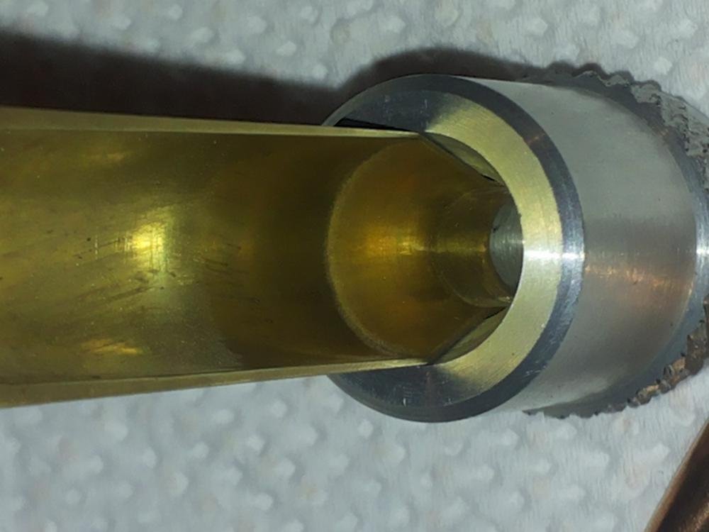

NORD Опубликовано: 13 января 2016 Поделиться Опубликовано: 13 января 2016 както так , гильза попалась не эстетическая :rolleyes: Ссылка на комментарий
НСК-И Опубликовано: 13 января 2016 Поделиться Опубликовано: 13 января 2016 Отлично,работает. Ссылка на комментарий
Игорь Владимирович Опубликовано: 13 января 2016 Поделиться Опубликовано: 13 января 2016 Так и я мыслю,отрезок трубочки как опалубка,холодная сварка,в центр гильзу смазанную.Как застынет,прямо за гильзу в станок,обточить торец для перпендикулярности к гильзе.Должна получиться точная копия плеч. Скажу вам как механик. Токарю совсем ненужно давать слепки и образцы, вам достаточно найти в нете на той же (аде.ру) инженерный чертеж нужного патрона и отдать его токарю. Дальше дело техники и профессионализма токаря. Колпачки сделает согласно данных. Ссылка на комментарий

батыр65 Опубликовано: 20 января 2016 Поделиться Опубликовано: 20 января 2016 Ребята, есть еще вопрос по колпачкам замера плечей. Как он должен одеваться на дульце? Если сделать по стрелянной гильзе то после фула на обжатом дульце он уже будет болтаться и замер может быть не корректен. Или не правильно думаю? Ссылка на комментарий
ВАГорбатый Опубликовано: 20 января 2016 Поделиться Опубликовано: 20 января 2016 Пусть болтается на дульце,его основная задача приблизиться к 100% прилеганию к поверхности плеч гильзы.Кто притирал клапана в головке блока своих машин тому конечно проще сопоставить. Но смысл тот же. Ссылка на комментарий
НСК-И Опубликовано: 20 января 2016 Поделиться Опубликовано: 20 января 2016 Как он должен одеваться на дульце? Свободно,вообще не должен касаться стенок дульца гильзы. Ссылка на комментарий
