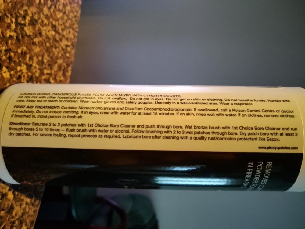

Описание
1st Choice Bore Cleaner - это очиститель нового поколения на водной основе для удаления медных и углеродистых отложений. 1st Choice Bore Cleaner экологически чист, не разъедает руки и не использует неприятно пахнущие продукты, такие как аммиак или нефтяные дистилляты, безопасен для окружающей среды. Водная основа продукта делает его невоспламеняющимся и негорючим, но обладает встроенными свойствами ингибирования ржавчины, гарантирующими невозможность повреждения ею металлических поверхностей.
Рекомендуемая схема применения:
  • Разрядить оружие.
  • Правильно вставить направляющую.
  • Нанести средство 1st Choice Bore Cleaner на патч и пройтись по стволу 2-3 раза, чтобы снять углеродистые отложения. Считать нормальным, если  3-й патч будет выходить немного грязным. Главным критерием результативности считать уменьшенную заметность грязи 3-го патча в сравнении с первыми двумя.
  • Нанести сольвент 1st Choice Bore Cleaner на бронзовый или нейлоновый ершик и пройтись по стволу не менее 10-ти раз. Если ствол довольно старый или сильно загрязнен, повторно нанести очиститель на ершик и пройдитесь по стволу, добиваясь необходимой чистоты.
  • Далее необходимо начать снимать загрязнения, вызванные сольвентом и чисткой ствола ершиком. Необходимо смочить патч сольвентом 1st Choice Bore Cleaner и пройдитесь один раз по стволу. Патч должен выходить сильно загрязненным. Далее смочить второй патч и также пройтись по стволу. Если и он выходит грязным, необходимо прочистить ствол третьим патчем, смоченным сольвентом.
  • Пройтись по стволу сухим чистым патчем  для снятия остатков сольвента.
  • После очистки оружия целесообразно нанести на ствол нейтральное масло для защиты его от влаги и коррозии.
Обращаем ваше внимание на то, что при чистке оружия средством на водной основе в отличии от средства на масляной может возникнуть трудность в прохождении ершиком по стволу. Но это никак не скажется на результате.

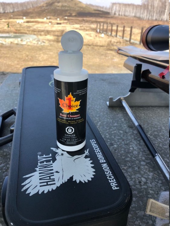

Канадца попробовал. Правда всего было сделано всего 5 выстрелов, т.е. ствол практически чистый.
Впечатления: нагар убирает очень хорошо. Как минимум не хуже Боре Тех Карбон Ремувер. А может и лучше. Проверю на большем настреле, хотя бы 50 выстрелов. А вот по меди непонятно. Патч с химией, конечно, синеет и хорошо. Но после нахождения канадской химии в стволе минут тридцать очистил от нее ствол и прогнал патчик с Боре Тех Ремувер Cu2. И он позеленел сразу. К сожалению количество меди после канадца визуально бороскопом не проверял. А боре тех реагирует даже на очень небольшое количество меди.
Ну и ессо канадец не отменит точно. Хоть и 5 выстрелов, но начало формирования карбоновых отложений осталось нетронутым.

У меня все так же было, патчи после канадской химии синеют, цвет больше к фиолетовому. После применения Bore Tech Cu+2 патчи сильно посинели, окончательно медь ей и выгнал.

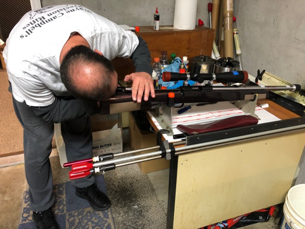

Не вдавался в подробности от чего скрипит,но Кембел именно на этом моменте акцентировал моё внимание,как только начинало скрипеть,Кембел прекращал чистку и сразу смотрел в бороскоп.Я еще в прошлом  году на супершоте обратил на этот скрип внимание,со скрипом даже чистить становилось не комфортно .Появлялся скрип и я заканчивал работу ершом.И всё работало.
Скоро сделаю видео по чистке и не только,сейчас веду переговоры с киношниками,сейчас они думают,как снять все мои хотелки.:)
