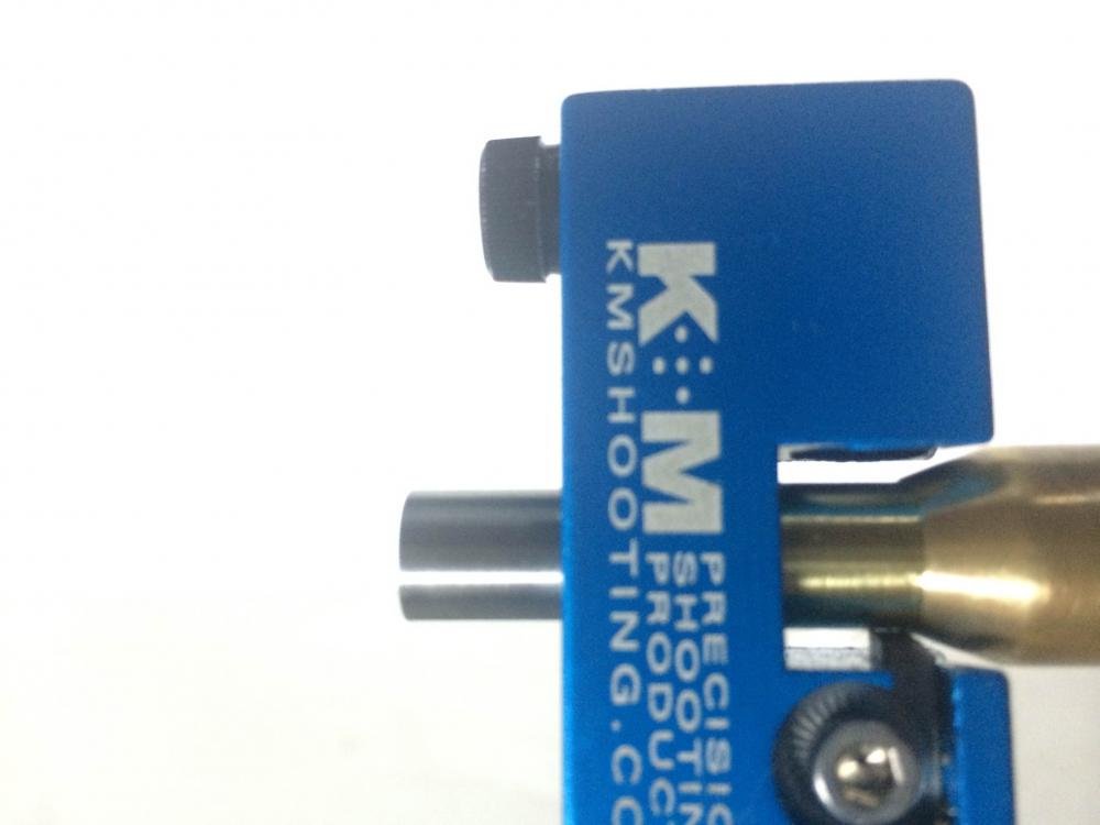

Имеем точилку КМ, пробую пробую точить 338 LM. Упирается дульце в пилон точилки и НЕ достает до плечей. На фото четко виден просвет между плечом и резцом.

КМ резец мусор . Даже если отодвинуть резец на второй заход ,хорошо не получится . По крайне мере у меня . Пойдете дальше ,отрежете дульце . Оставите так -бублик .

Гильза новая, прямиком из коробки. Длина, плечи - все в норме.

Может, существуют разные резцы с разным углом ската?

Пишу то что сам пробовал :D. Видно же что скат с плеч ,этим резцом не пройти как надо . Точилку даже продавать не стал ,зачем людей мучить :D. Не знаю может кто то может и этим резцом . Подскажут ,увидят . Не спешите -гильзы не дешевые у вас

Так не должно быть,338 спокойно точатся на этой точилке за один проход с заходом на плечи. Посмотри е общую длину гильзы. Возможно гильзу нужно подрезать и все заработает
Направляющая ни при чем, это просто ось, на которую одевается гильза, она никак ей не мешает и не ограничивает.
Вопрос к Игорю: что можете сказать исходя из моей фото насчет несогласованная угла ската плечей и угла на резце?

После того, как я взял в руки KM точилку, сразу заказал PMA с карбидным запасным резцом (благо они есть в наличии https://reloading.cc/forum/showthread.php?t=574). Держать KM неудобно только тряпкой она быстро греется и резец не заточен под плечики.

Не знаю как в 338, но во всех остальных калибрах это не просто ось, это пилот специальной формы, он регулируется в точилке, и именно пилот ограничивает величину захода на плечи, т.к. дульце гильзы упирает в буртик.
Если вы почитаете инструкцию к точилке, или тему Правильный инструмент 2013 или просто посмотрите фотографии и поймете принцип регулировки, то возможно будет понятнее.
perstkov написал все правильно, при условии что используется все родное от КМ
Согласен, не правильно выразился. Только за счет пилота можно отрегулировать меньший заход на плечи. В моем же случае наоборот - уперся в корпус точилки, все, дальше некуда :)) ограничен расстоянием от резца до корпуса в районе выхода пилота
Только подрезать гильзу. Вопрос к знающим - на какой размер оптимальнее?
Ну и вопрос разного угла на плечах и на резце пока неясен. Странно, что сильно разные углы

К&М вполне рабочая точилка, но уже несовременная это да. Раньше только все ей и точили, причем все калибры.
Она не такая удобная как PMA, но если научиться ей пользоваться, то свою работу делает.
Надо вытащить пилот и проверить входит ли обжатая гильза в тело точилки. если нет то менять точилку на правильную, если входит регулировать заход на плечи выдвижением\задвиганием пилота.
