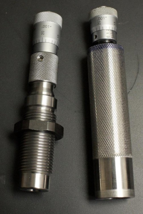

VIKTOR Опубликовано: 20 августа 2015 Поделиться Опубликовано: 20 августа 2015 Игорь, подскажи пожалуйста, Вилсоновская нажимная матрица с микрометром по сравнению с той , но без микрометра, стоит ли обратить внимание? Как для работы и настройки, вроде удобно. Развей сомнения. Ссылка на комментарий
НСК-И Опубликовано: 21 августа 2015 Поделиться Опубликовано: 21 августа 2015 (изменено) чем хороша матрица вилсон без микрометра? Простотой , удобством в эксплуатации и надежностью! Самый главный плюс в том,что настройка глубины посадки пули происходит через замер головы матрицы. Это всегда очень точно и быстро . Одну голову можно использовать на любом количестве пуль и всегда будет идеальная настройка. Использование микрометра лишает всех этих преимуществ. Имхо. Если заказывать матрицу с микрометром ,то только кастом с микрометром митутойя . Имхо Два варианта кастом посадочных(резьбовая и нажимная) Изменено 22 августа 2015 пользователем НСК-И Ссылка на комментарий
