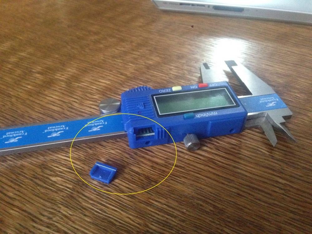

Рысев Д.Е. Опубликовано: 15 февраля 2017 Поделиться Опубликовано: 15 февраля 2017 Добрый день! Подскажите пожалуйста, что это за гнездо? Должно ли в нем что-то быть? Ссылка на комментарий
nfc Опубликовано: 15 февраля 2017 Поделиться Опубликовано: 15 февраля 2017 Ничего не должно быть, подключается сервисный провод туда. За эту цену в штангеле нет более продвинутых функций. С уважением, Алексей Ссылка на комментарий
