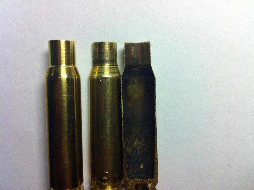

uncle_61 Опубликовано: 15 июля 2015 Поделиться Опубликовано: 15 июля 2015 НСК-И, Добрый вечер, На фото новая гильза, проточенная до 0,014 " и после трех выстрелов разрезанная. После трех выстрелов снаружи почти не видно следа захода на плечи, зато внутри явно выраженная канавка изнутири наружу, как раз на месте захода на плечи. Так и должно быть и после дальнейших вытрелов канавка расправиться? Или что-то не так? Ссылка на комментарий

ivan anosov Опубликовано: 16 июля 2015 Поделиться Опубликовано: 16 июля 2015 Это нормально, сами же пишите, что изнутри наружу. Плохо когда снаружи вовнутрь, это уже бублик. Ссылка на комментарий

uncle_61 Опубликовано: 16 июля 2015 Поделиться Опубликовано: 16 июля 2015 НСК-И, Добрый вечер Игорь, Спасибо за ответ. Но честно говоря меня беспокоит эта канавка (не хочется испортить 100 гильз не понимая до конца правильно ли делаю). В приложенном фото слева новая проточенная гильза, дальше после трех выстрелов разрезанная с наружи и изнутри (дульце не чищенное). Я пробовал делать заход на плечи в два раза больше, канавка все равно есть. 1.достаточно ли сделан заход на плечи? 2.нет ли у Вас фото разрезанной стреляной гильзы с правильным заходом на плечи (есть ли там канавка)? 3.нет ли у Вас фото разрезанной стреляной гильзы с пресловутым бубликом (как он выглядит)? С уважением, Виктор Ссылка на комментарий
Gorski-RSO Опубликовано: 16 июля 2015 Поделиться Опубликовано: 16 июля 2015 Судя по фото , заход на плечи нормальный. Я захожу больше обычно. Калибры 300 вин маг, 6,5х55, 308 вин. Ни разу проблем не было. Точим для того, чтобы избежать в дальнейщем бублика. А канавка внути, это ниочем.ИМХО! :) P.S. Бублик это когда вместо канавки, выпуклость Во внутреннюю сторону. Ссылка на комментарий
НСК-И Опубликовано: 17 июля 2015 Поделиться Опубликовано: 17 июля 2015 1.достаточно ли сделан заход на плечи? Я всегда делаю заход больше т.к боюсь испортить гильзы бубликом.Однажды испортил 100 шт лапуа! 300вм,после этого случая больше не эксперементирую с заходом на плечи.Как показала практика ,больше это не страшно,а вот меньше есть вероятность получить бублик. 2.нет ли у Вас фото разрезанной стреляной гильзы с правильным заходом на плечи (есть ли там канавка)? Гильзы нет т.к я их не режу никогда. Бублик это выпуклость которая будет мешать проходу пули через дульце Ссылка на комментарий
uncle_61 Опубликовано: 17 июля 2015 Поделиться Опубликовано: 17 июля 2015 Спасибо НСК-И и Gorski-RSO, Теоретически понятно, что такое бублик. Просто хотелось посмотреть как он реально выглядит. Конечно ничто не мешает отстрелять патрон с обточкой без захода на плечи и потом посмотреть. Наверно так и сделаю. Отстреляю по пять раз два патрона, один без захода на плечи, один с заходом. Заодно посмотрю, что происходит с канавкой. Ссылка на комментарий

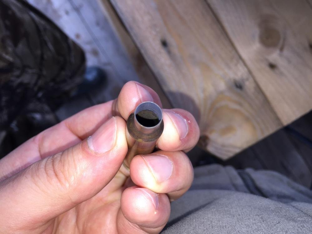

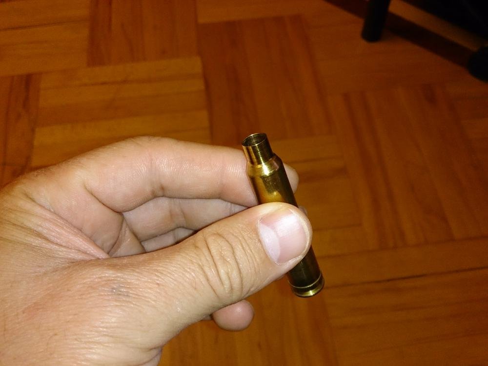

Warrior Опубликовано: 18 июля 2015 Поделиться Опубликовано: 18 июля 2015 вот пример бублика Ссылка на комментарий

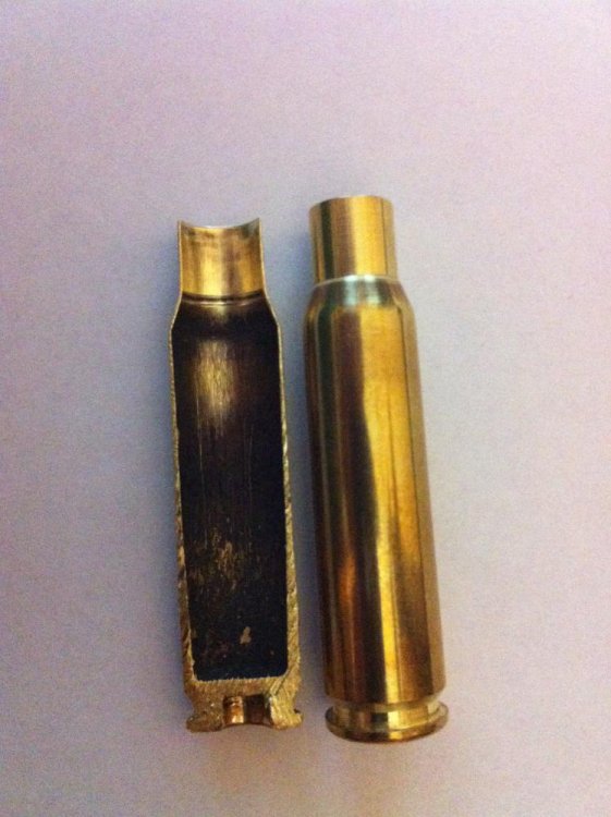

Gorski-RSO Опубликовано: 22 июля 2015 Поделиться Опубликовано: 22 июля 2015 Гамлет, если не трудно выложи фото проточенной гильзы с заходом на плечи. Да конечно. :) по поводу толщины стенки 012, нормально.:) Ничего с ней не случится. Уверен! За качество , извиняй:) телефон... Ссылка на комментарий
Evgen Опубликовано: 22 июля 2015 Поделиться Опубликовано: 22 июля 2015 Спасибо! Все понял :).... А что по толщине стенки дульца скажешь? Ссылка на комментарий
Evgen Опубликовано: 22 июля 2015 Поделиться Опубликовано: 22 июля 2015 Да конечно. :) по поводу толщины стенки 012, нормально.:) Ничего с ней не случится. Уверен! Спасибо еще раз! :) За качество , извиняй:) телефон... Нормально все видно! Ссылка на комментарий
Gorski-RSO Опубликовано: 22 июля 2015 Поделиться Опубликовано: 22 июля 2015 Спасибо! Все понял :).... А что по толщине стенки дульца скажешь? Сказал вроде бы свое имхо :) Скажу ещё раз. Не переживай:) можно спокойно работать. Вот еще фото. Но уже 6,5х55. Кстати на 300 ом(norma) у меня 014 неточенная. Снимаю всегда 001. ;) получается 013. Проблем не было Никогда. Даже намека. :) Ссылка на комментарий

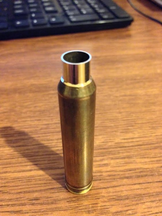

Evgen Опубликовано: 22 июля 2015 Поделиться Опубликовано: 22 июля 2015 Кстати на 300 ом(norma) у меня 014 неточенная. Снимаю всегда 001. ;) получается 013. У мну гильзы однострел блазеровские. Толщина стенки пляшет от 012 до 014, и 001 если снять, то не спасет :( .... Вот проточенная с толщиной 0115 Вот сомнение и появилось, что не тонковато ли... Ссылка на комментарий
Gorski-RSO Опубликовано: 22 июля 2015 Поделиться Опубликовано: 22 июля 2015 Заход имхо отлчный:) С толщиной ничего не будет. Отсреляй и сам в этом убедишься:) Потом отпишешься, как чего:) Да! Щас и матерые подтянуться :) посмотрим что они скажут:) Ссылка на комментарий
