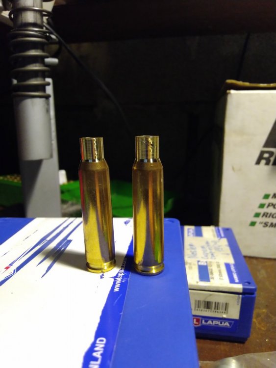

Подскажите пожалуйста, такая проблема: Когда точу гильзы при заходе на плечи стружка снимается волной, т.е. грань между точечным и не точечным не ровная а волнистая. Как с этим бороться?

Если заход на плечи волнообразный , причины две .
1.Плечи опущены не равномерно ( фулсайз) . На новых гильзах плечи опускать на 0.002-0.005, найти самую короткую и на ней опустить плечи на 0.002, остальные прогнать через эту настройку
2. Дульце гильзы по длине подрезано не равномерно ( не перпендикулярно оси), есть некий завал
Edited by НСК-И

Попробовал проточить другой калибр - волны нет. Дело видимо в матрице фс.
Почистил ее с очистителем карбюратора, теперь как появятся стреляные гильзы, попробую ещё раз проточить.
