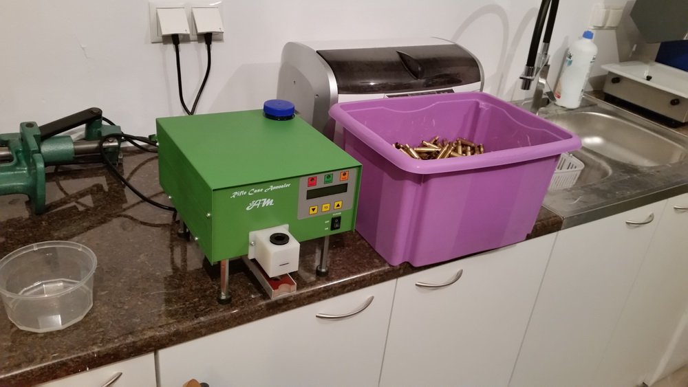

dаllаs Опубликовано: 15 июля 2015 Поделиться Опубликовано: 15 июля 2015 Отжигал сегодня 600+ гильз, еще раз убедился что Giraud очень стоящая покупка :) Экономит ОЧЕНЬ много времени. А если калибр всегда один и тот же и настройки не меняешь, то еще больше. Видео есть в этой теме https://reloading.cc/forum/showthread.php?t=1107&p=22829&viewfull=1#post22829 Ссылка на комментарий

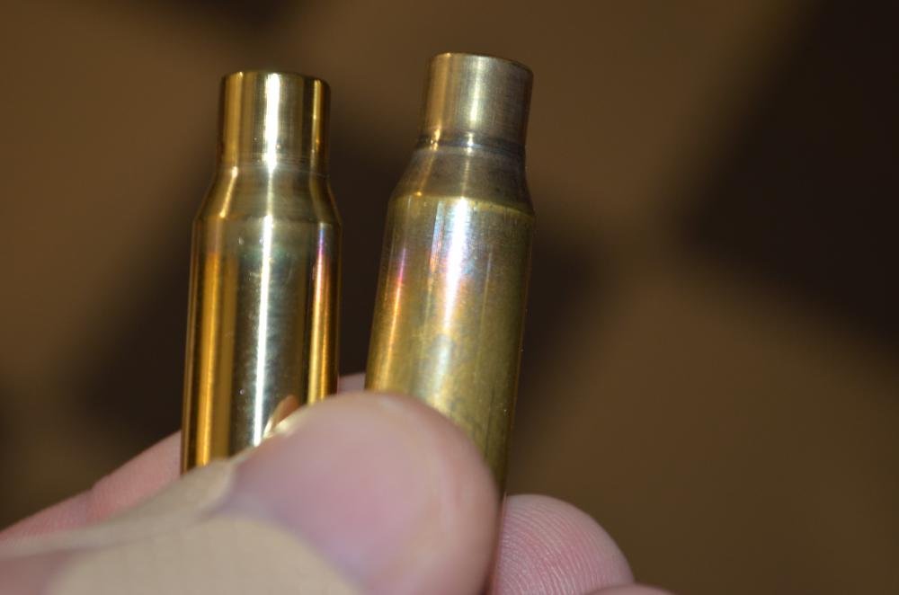

WWR Опубликовано: 2 ноября 2015 Поделиться Опубликовано: 2 ноября 2015 Гильзы "Ремингтон". До и после... Ссылка на комментарий

telega765 Опубликовано: 23 марта 2016 Поделиться Опубликовано: 23 марта 2016 Полированные ватой и не полированные на одном режиме отжига ,сильно отличаются . Думаю лучше настраивать горелку на не полированной гильзе ,лучше видно . С ув.Олег Ссылка на комментарий

telega765 Опубликовано: 31 мая 2016 Поделиться Опубликовано: 31 мая 2016 Задубевшие гильзы 9 циклов . Отжиг 15 циклов . Плечи чистые и затвор вообще можно не протирать ,копоти нет . Обжимаются в один размер ,отрыва нет . С ув.Олег Ссылка на комментарий
