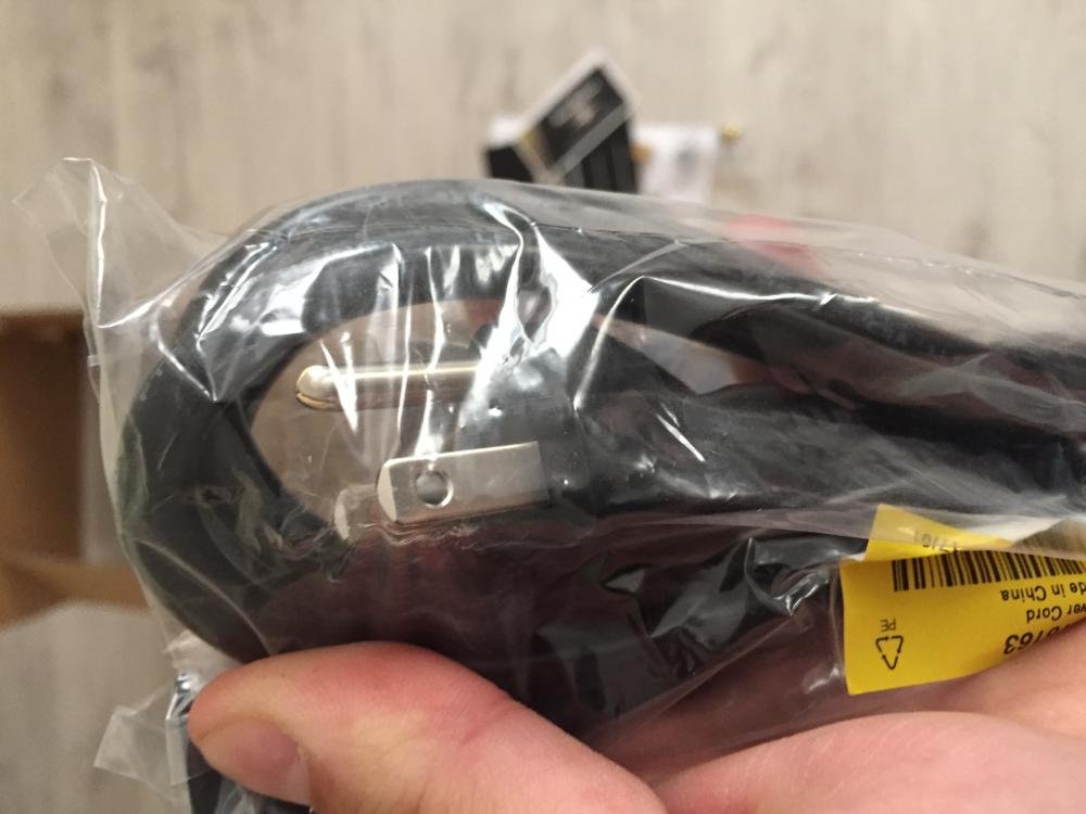

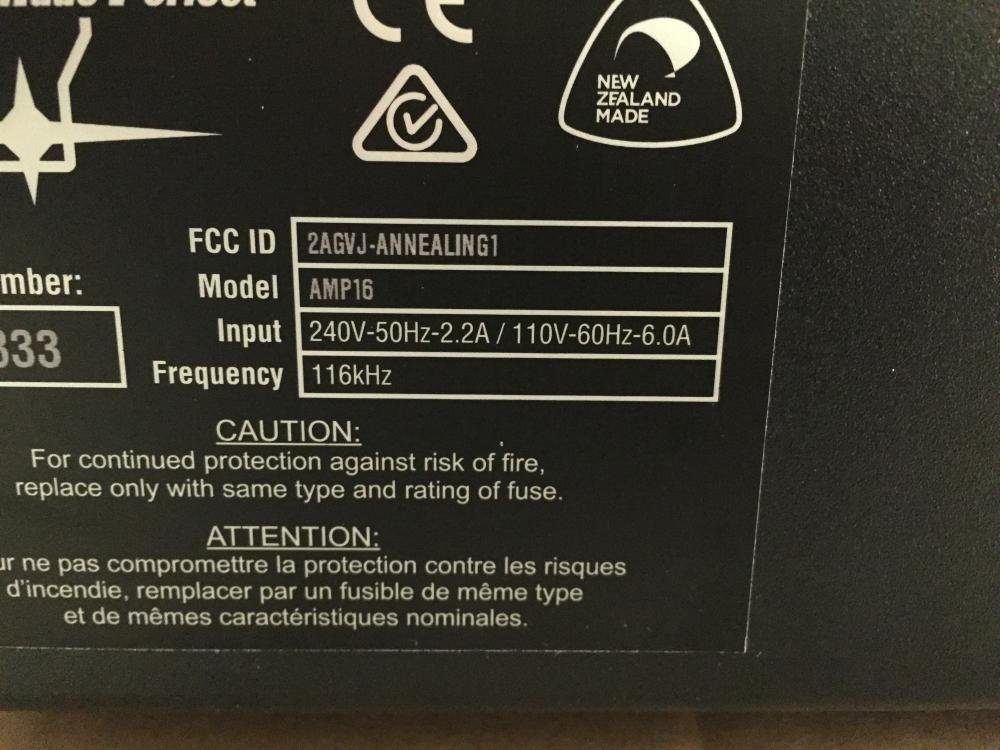

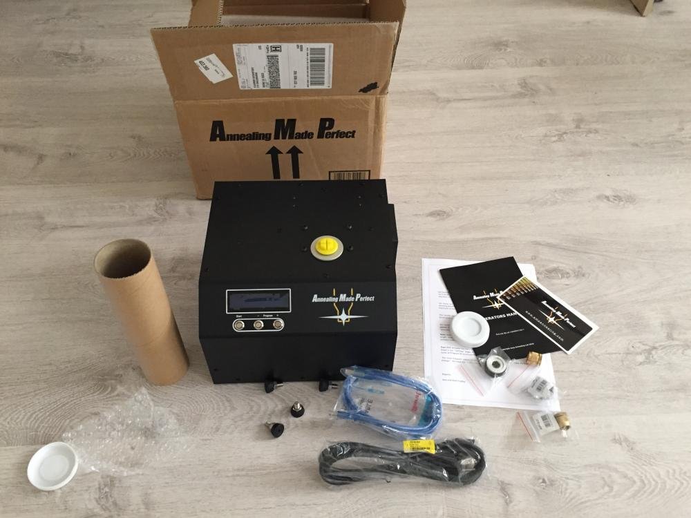

Koss34 Опубликовано: 23 октября 2017 Поделиться Опубликовано: 23 октября 2017 Добрый день. Приехала машинка но теперь есть несколько вопросов. Можно ли ее в нашу газетку 220 вставлять? И где найти список программ? Ссылка на комментарий
НСК-И Опубликовано: 23 октября 2017 Поделиться Опубликовано: 23 октября 2017 Можно ли ее в нашу газетку 220 вставлять? Задавал вопрос,говорят,что можно.:)Но лучше переспросить :) Ссылка на комментарий
Senior Опубликовано: 23 октября 2017 Поделиться Опубликовано: 23 октября 2017 Добрый день. Приехала машинка но теперь есть несколько вопросов. Можно ли ее в нашу газетку 220 вставлять? И где найти список программ? Судя по надписям на коробке - можно. Срежь вилку и присоедини нашу С уважением, Игорь Борисов Ссылка на комментарий
Koss34 Опубликовано: 23 октября 2017 Поделиться Опубликовано: 23 октября 2017 Да там обычный кабель как от компьютера, я имею ввиду разъём который вставляется в машинку. Только вот втавлять и включать ссыкотно, как ни как больше тысячи бакинских комиссаров. Ссылка на комментарий
ВАГорбатый Опубликовано: 23 октября 2017 Поделиться Опубликовано: 23 октября 2017 Только вот всавлять и включать ссыкотно������, Инструкция же есть. Ссылка на комментарий
Koss34 Опубликовано: 23 октября 2017 Поделиться Опубликовано: 23 октября 2017 Да там инструкция полторы странички и те на нерусском, вот и спрашиваю, может есть люди кто уже пользует. Ссылка на комментарий
Guntis Опубликовано: 23 октября 2017 Поделиться Опубликовано: 23 октября 2017 Может у вас по близости есть доступный електроник? Покажете и сразу скажет. А вообще, поздравлаю покупкой! Ссылка на комментарий
Koss34 Опубликовано: 23 октября 2017 Поделиться Опубликовано: 23 октября 2017 А вообще, поздравлаю покупкой! Большое спасибо! Ссылка на комментарий
WWR Опубликовано: 24 октября 2017 Поделиться Опубликовано: 24 октября 2017 Очевидно, что где-то может быть перекомутация на 220В. Но твоя вилка под американский стандарт, а он 110В. Костя! Заедь ко мне и возми трансформатор 220 - 110В. Ссылка на комментарий
Koss34 Опубликовано: 24 октября 2017 Поделиться Опубликовано: 24 октября 2017 Вадим Викторович спасибо за предложение, но уже разобрался! Ссылка на комментарий
Guntis Опубликовано: 24 октября 2017 Поделиться Опубликовано: 24 октября 2017 Каков вердикт? Можно или нельзя? Ссылка на комментарий
Koss34 Опубликовано: 24 октября 2017 Поделиться Опубликовано: 24 октября 2017 мОна и нУна Ссылка на комментарий
WWR Опубликовано: 24 октября 2017 Поделиться Опубликовано: 24 октября 2017 Вадим Викторович спасибо за предложение, но уже разобрался! Есть перекомутация? Ссылка на комментарий
Koss34 Опубликовано: 24 октября 2017 Поделиться Опубликовано: 24 октября 2017 Есть перекомутация? Вот таких подробностей не знаю, просто вставил шнур от системного блока ПК, и все заработало... Ссылка на комментарий
