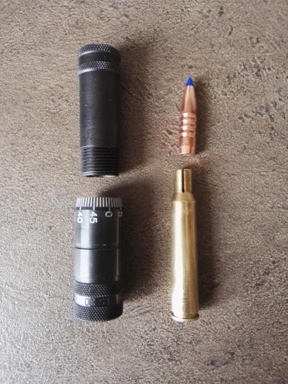

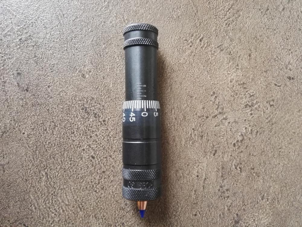

teaks Опубликовано: 26 марта 2016 Поделиться Опубликовано: 26 марта 2016 Я пытаюсь измерить, как я сейчас понял ,точку закусывания при помощи этих двух устройств. Далее снаряжаю по 3 патрона с навеской: 1) макс. навеска 2) последующие: -0.5гр с посадкой пули -0.003" от закусывания и на отстрел. Выбираю наилучшую комбинацию и следующие партии снаряжаю с джампом с шагом по -0.003". И опять на стрельбище! Если что-то не так буду делать поправьте, пожалуйста! Ссылка на комментарий

НСК-И Опубликовано: 26 марта 2016 Поделиться Опубликовано: 26 марта 2016 Я пытаюсь измерить, как я сейчас понял ,точку закусывания при помощи этих двух устройств. Вы идете своим путем,похвально.Терпения Вам.:) 1) макс. навеска Откуда вы узнали максимальную навеску?делали тесты,смотрели мануал(какой)? 2) последующие: -0.5гр с посадкой пули -0.003" от закусывания и на отстрел. С таким подходом процесс растянется на долгое время ,с минимальными шансами на успех.ИМХО В идеале делать все на месте,сразу подбирать навеску,глубину посадки и т.д. Ссылка на комментарий

АкЩыЕн Опубликовано: 27 марта 2016 Поделиться Опубликовано: 27 марта 2016 (изменено) Я пытаюсь измерить, как я сейчас понял ,точку закусывания при помощи этих двух устройств. Что за устройство? В инете видел видео с Девидом Таббом, что им можно мерить гильзу по плечам, примерно с 50-ой минуты он настраивает матрицу при помощи данной приспособы. Кто силён в английском , пожалуйста, можете рассказать как им пользоваться? видео тут: http://www.youtube.com/watch?v=NUnrYp0NH38 С уважением. Изменено 27 марта 2016 пользователем АкЩыЕн Ссылка на комментарий

teaks Опубликовано: 27 марта 2016 Поделиться Опубликовано: 27 марта 2016 Это микрометр от RCBS . Им измеряют посадку плеч и посадку пули .За "0" принимаются стандартные значения для данного калибра. Производятся для большинства калибров. Гильзу изготовил сам-после фулсайза сделал прорезы. Ссылка на комментарий

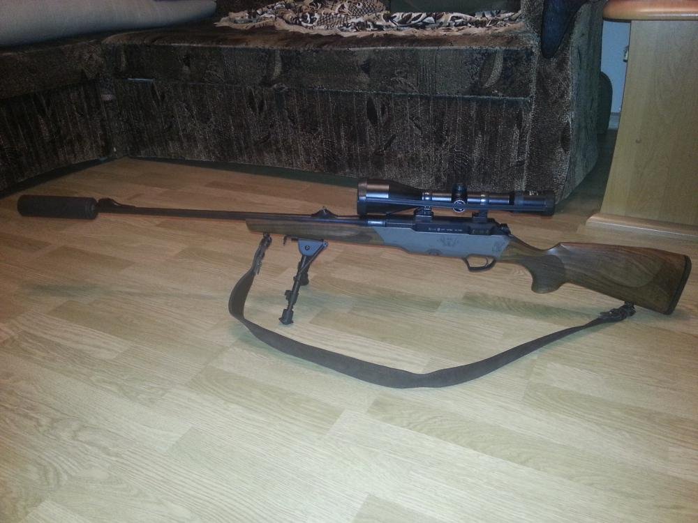

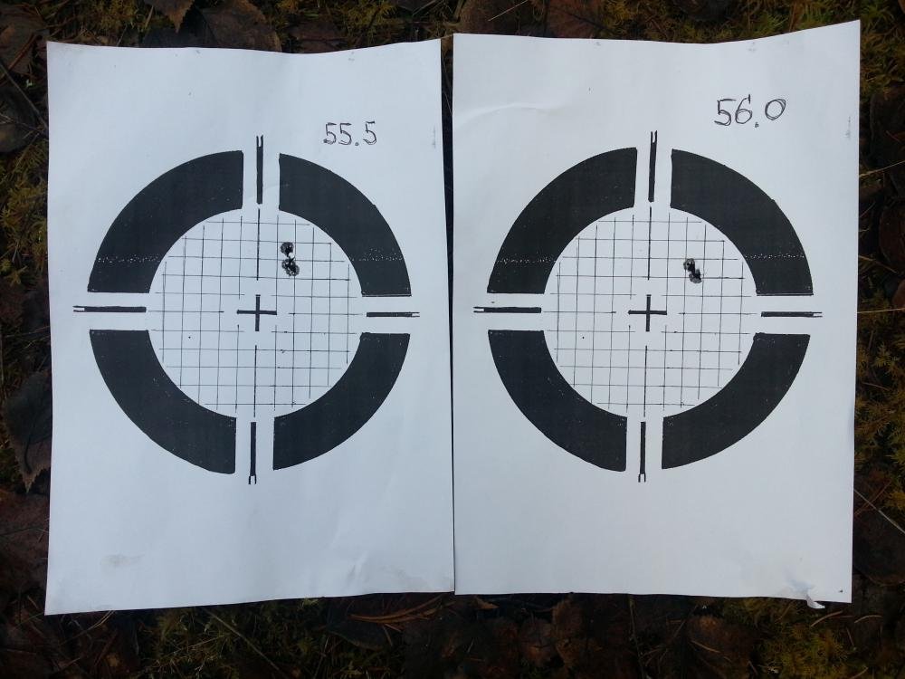

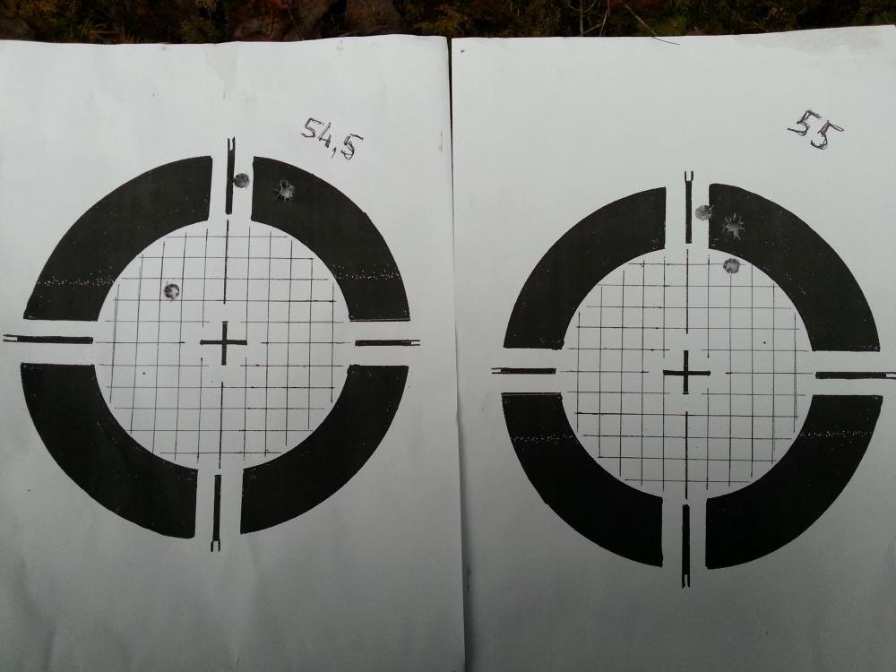

teaks Опубликовано: 28 марта 2016 Поделиться Опубликовано: 28 марта 2016 Хочу поделиться первыми опытами: мой охотничий карабин FABARM Iris STG 30-06, глушитель ASE UTRE SL7 патрон с пулей BARNES TSX 165grn, навески пороха VV160 на мишенях , jump= -0,015" Ссылка на комментарий
teaks Опубликовано: 28 марта 2016 Поделиться Опубликовано: 28 марта 2016 P.S. дистанция 100м Ссылка на комментарий
НСК-И Опубликовано: 28 марта 2016 Поделиться Опубликовано: 28 марта 2016 55.5-56.0 хорошо.ИМХО Ссылка на комментарий
