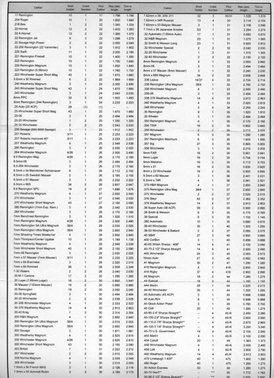

dochanter Опубликовано: 2 июля 2016 Поделиться Опубликовано: 2 июля 2016 У меня вот такой вопрос возник: - в какой длине оптимально (рационально, правильно ...) содержать гильзу .308Win. до подрезания , min. - max. .. ? По SAAMI имеем : = 51,18 - 0,51 = Каков разбег между минимальной длиной и максимальной, когда уже надо подрезать :- 1,0 мм - 0,75 мм..? Если имеем , к примеру, - 50,67 мм , то за какое количество циклов она подрастет до максимума по SAAMI на различных навесках ..? Ссылка на комментарий
dochanter Опубликовано: 2 июля 2016 Поделиться Опубликовано: 2 июля 2016 evgenkim, Спасибо! Если я правильно рассмотрел, то мы имеем : - 2.015 - max. и рекомендация подрезать до - 2.005- то бишь - 51,18 мм до 50.92 мм ..., разница составляет = 0,26 мм.. Не маловато ли..? (ИМХО) За какое количество выстрелов мы снова будем иметь 51,18 мм и больше ...? А насколько крамольно иметь еще короче подрезанную гильзу, на что будет влиять..? У кого есть опыт, подскажите пожалуйста, кто как пользуется. Ссылка на комментарий
evgenkim Опубликовано: 3 июля 2016 Поделиться Опубликовано: 3 июля 2016 на не горячих навесках расти будет долго, чем не горячее тем дольше. подрезаю до 50,85 Ссылка на комментарий
dochanter Опубликовано: 3 июля 2016 Поделиться Опубликовано: 3 июля 2016 на не горячих навесках расти будет долго, чем не горячее тем дольше. Это понятно..! подрезаю до 50,85 Спасибо! Вот это уже конкретика.. Я умудрился "чикнуть" до 50,67 мм, вот малость и озадачился..:confused: И так, есть первая отправная цифирь, 50,85- или возможно стартовать и с 50,67, а вот до которой отметки даем ей расти - 51,05 - 51,1 ...? Кажется НСК-И, где-то писал, что держу гильзу в таких-то пределах.. Ссылка на комментарий
Gorski-RSO Опубликовано: 3 июля 2016 Поделиться Опубликовано: 3 июля 2016 НСК-И писал так: подрезаем на 0,010 (10 тысячных) от максимальной длинны. К примеру максимальная длинна на 300 вм . 2,600 дюйма. Минус 010 = 2,590 . Подрезаем на 2,590 и контролируем . Если требуется , подрезаем! Частота подрезания как Вам уже объяснил Женя Ким, зависит от навески. ( от калибра) На 300 ом, подрезаю через 2-3 цикла. На 6,5х55 намного дольше. Ссылка на комментарий
dochanter Опубликовано: 3 июля 2016 Поделиться Опубликовано: 3 июля 2016 НСК-И писал так: подрезаем на 0,010 (10 тысячных) от максимальной длинны. К примеру максимальная длинна на 300 вм . 2,600 дюйма. Минус 010 = 2,590 . Подрезаем на 2,590 и контролируем . Если требуется , подрезаем! Частота подрезания как Вам уже объяснил Женя Ким, зависит от навески. ( от калибра) На 300 ом, подрезаю через 2-3 цикла. На 6,5х55 намного дольше. Спасибо! По объяснению Жени я уже ответил.. Благодарю за участие! Ссылка на комментарий
