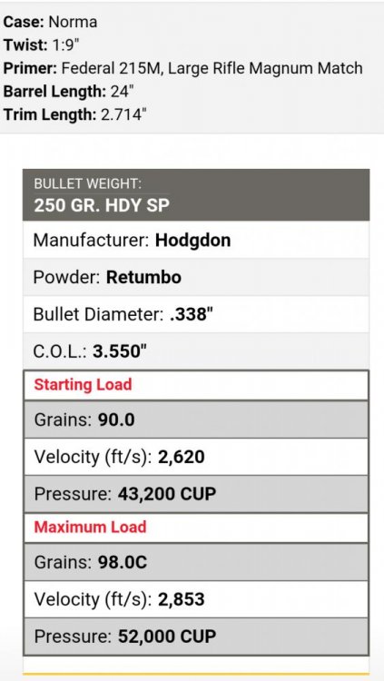

День добрый, подскажите пожалуйста пуля 250 сценар, тонер хонгдон ретумбо, кнопки федерал, гильза норма, Т-5000, где можно подсмотреть рецепт или с какой навески начать?
Заранее спасибо.
