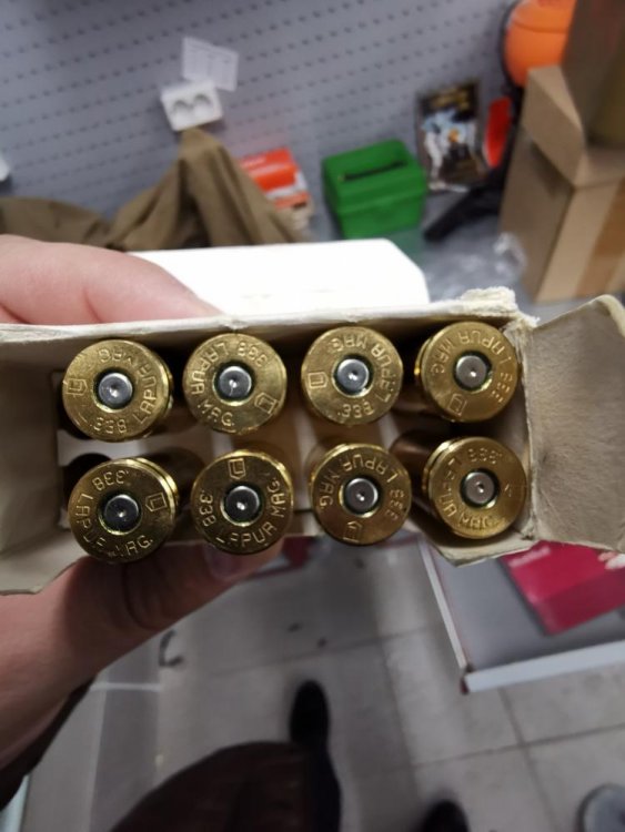

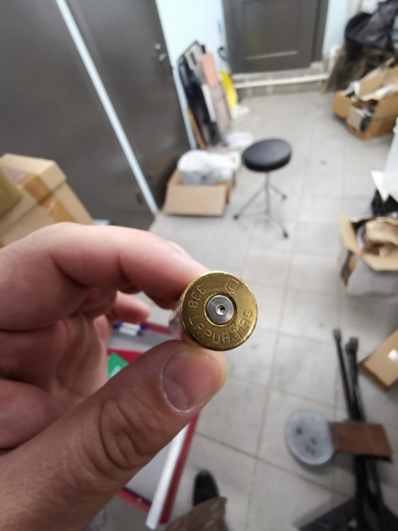

MOLOT Опубликовано: 21 января 2019 Поделиться Опубликовано: 21 января 2019 Приветствую всех участников. Вопрос при стрельбе заводским патроном лапуа 250 грей локбейз идет накал капсюля но выстрела не происходит. и так каждый патрон Беря заводской патрон 300 грей лапуа или хорнади еле матч 285 грейн так же рис 250 грей выстрел происходит. что может быть???? Ссылка на комментарий

MOLOT Опубликовано: 22 января 2019 Поделиться Опубликовано: 22 января 2019 Приветствую вот фото Ссылка на комментарий

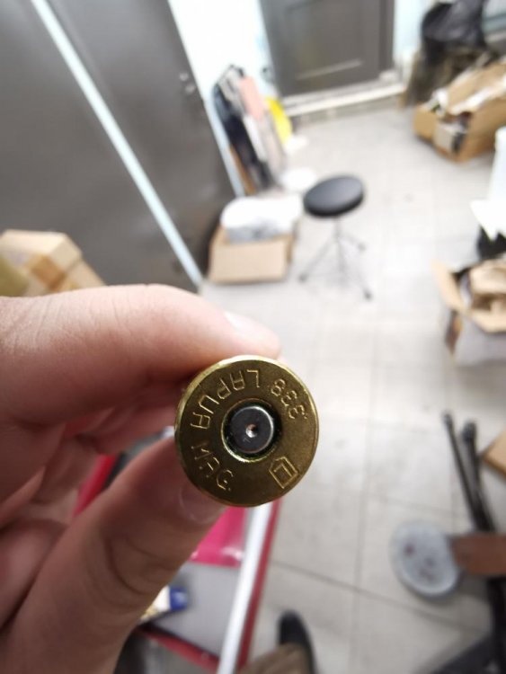

MOLOT Опубликовано: 22 января 2019 Поделиться Опубликовано: 22 января 2019 вот который работает Ссылка на комментарий

Gorski-RSO Опубликовано: 22 января 2019 Поделиться Опубликовано: 22 января 2019 Винтовка DXL3 338 LM ствол 740 мм Lobaev arms со второй- третьей попытки не пробовали ? Накал слабенький на фото . На правой сверху вообще еле заметный. Если есть возможность , попробуйте с другой винтовки . Этож Лобаев :) Ссылка на комментарий
