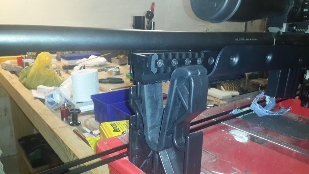

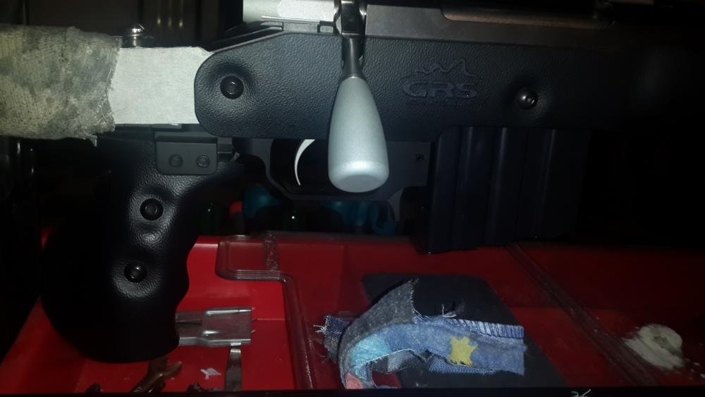

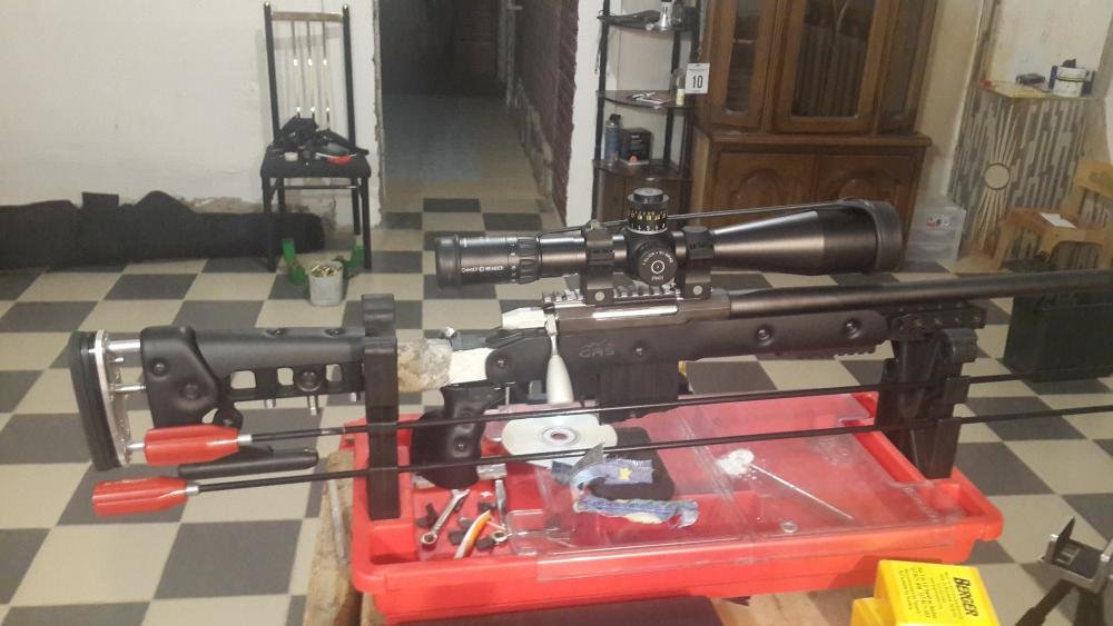

Поставил такое ложе ,удобнее КРГ по мне . Но сломал уже два механизма складывания (в одном месте ломает) ,всегда с гипсом хожу :D . Так что кто присматривает себе обратите внимание .
С ув.Олег
Привет . Да не плохого не скажу про нее ,единственно холодная и скользкая зимой . Эта по мне удобнее как то, четыре планки ,рукоятка двигается плюс тоже для меня (пальцы длинные ,можно настраивать палец на курок ) Заказал на завод шарнир этот ломучий,сделают из нержавейки ,тут родной из моторного алюминия (слабый)
С ув.Олег
