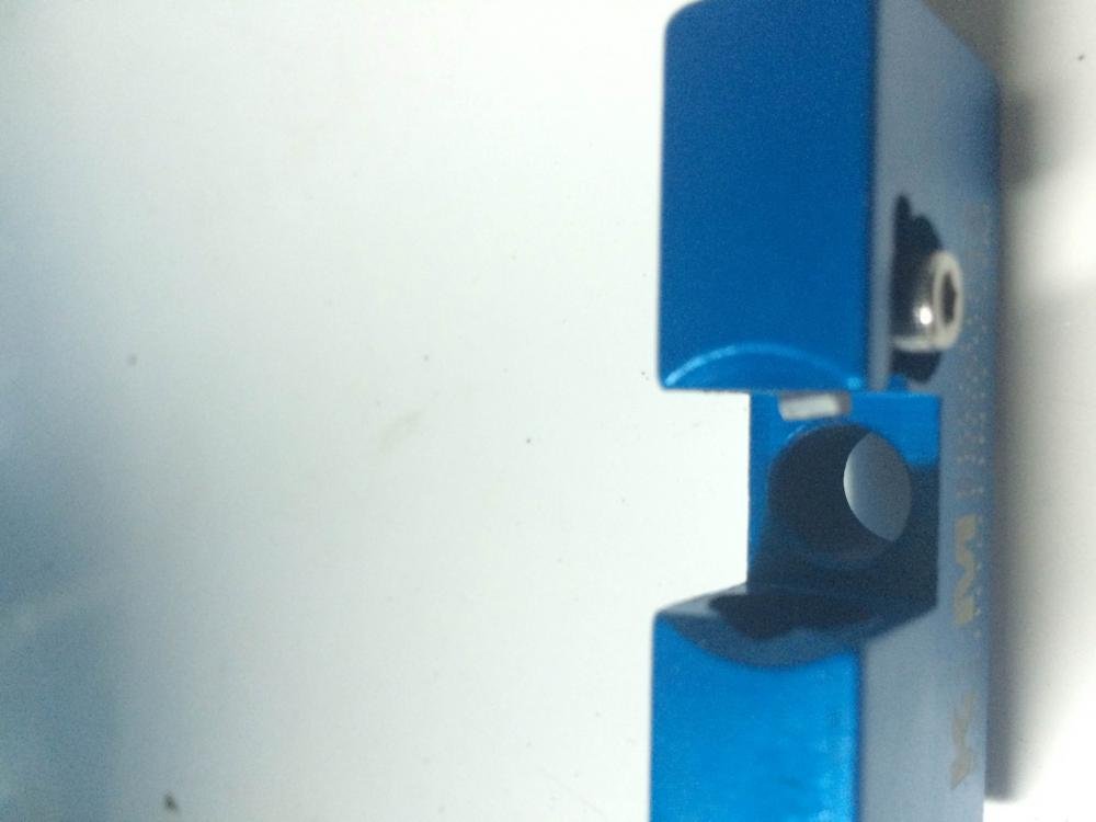

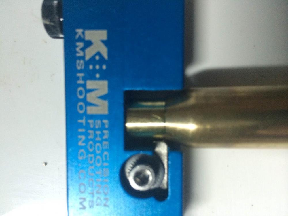

DeJa_Vu Опубликовано: 28 июля 2015 Поделиться Опубликовано: 28 июля 2015 Если вытащить пилот дульце в тело точилки вглубь не входит. На предыдущей странице я выложил фото того, как стоит резец. Если его перевернуть, то резец срежет плечи вертикально ровно :) на нем же скос именно для этого, я так понимаю. Или я совсем глупый? Вот фото отверстия: Вот как упирается дульце в тело БЕЗ пилота: И тут же видно, что при полном упоре дульца в ТЕЛО, резец все равно не достает до плечей. Ссылка на комментарий

mad max13 Опубликовано: 28 июля 2015 Поделиться Опубликовано: 28 июля 2015 Если вытащить пилот дульце в тело точилки вглубь не входит. На предыдущей странице я выложил фото того, как стоит резец, посмотрите плиз, не могу выложить фото- с телефона пишу:) если его перевернуть, то резец срежет плечи вертикально ровно :) на нем же скос именно для этого, я так понимаю. Или я совсем глупый? тогда делайте как советовал НСК точите в два приема первым без захода на плечи второй с заходом, гильза должна входить внутрь точилки Ссылка на комментарий

DeJa_Vu Опубликовано: 28 июля 2015 Поделиться Опубликовано: 28 июля 2015 Страшно когда она толстая порошок и пули летят ведрами ;) Ну ладно, спасибо за совет, сейчас заточу в 0,0110 и возможно войдет в тело вглубь по пилоту. Однако, тема с углом резца меня беспокоит :) Пойду пробовать, спасибо, люди добрые.. Ссылка на комментарий
mad max13 Опубликовано: 28 июля 2015 Поделиться Опубликовано: 28 июля 2015 Ну ладно, спасибо за совет, сейчас заточу в 0,0110 и возможно войдет в тело вглубь по пилоту. Однако, тема с углом резца меня беспокоит :) Пойду пробовать, спасибо, люди добрые.. резец так и должен стоять углом к гильзе Ссылка на комментарий
