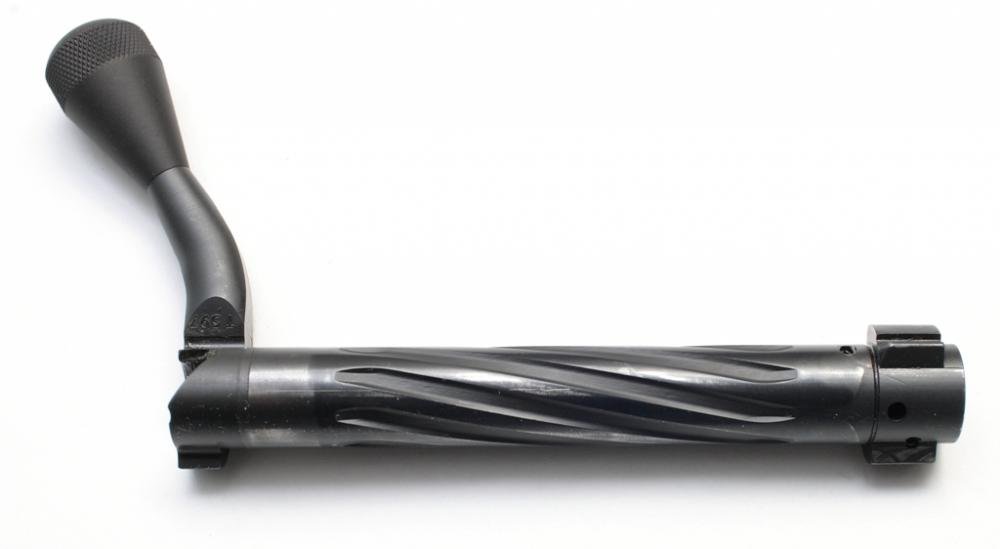

Подскажите пожалуйста, где посмотреть как убрать толкатель и ослабить его? Тикка Т3. У меня точно так как вы пишите толкатель очень жесткий пальцем не нажимается и в добавок оставляет следы на гильзе.
Толкатель упирается в дно гильзы и делает перекос гильзы. Боковая стенка гильзы трется в патроннике и создает сильное сопротивление из за трения. Что бы настроить по фшую, толкатель надо убирать. Тогда можно настроить матрицу от даже без измерительного инструмента плечи посадку с точностью до 0.0005 дюйма. Сильно толкатель мешает в настройке. Особенно если жесткий и пальцем не нажимается.

6. Много читал что при правильной настройке фуллсайз матрицы затвор (разобранный) с обжатой гильзой должен чуть-ли не под собственным весом падать. Принцип настройки знаю и понимаю, интересует другое. Когда закрываю затвор с отфуллсайзенной гильзой, толкатель давит на дно гильзы, а она в свою очередь стенкой трется об патронник, и соответственно не могу понять правильно ли осажены плечики на гильзе. Толкатель тоже извлекать из затвора?
Не нужно ничего извлекать,настраивайте так как есть.Не нужно настраивать по ощущениям,настраивайте на конкретные цифры,возьмите две одинаковые гильзы по плечам,опустили плечи одной гильзы на 0.001 проверьте работу затвора с этой гильзой.Опустили плечи второй гильзы на 0.002 проверьте работу затвора и сравните два варианта,какой больше нравится тот и оставляете.В затворе нужно убрать ударник с пружиной,толкатель извлекать не нужно т.к работу затвора можно проверить в любое время и извлекать для этого толкатель просто не разумно и нет смысла.

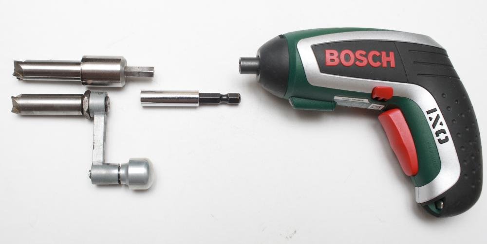

Добрый день, Игорь! Задумал я процесс подрезки гильз по длине на "синклеровском" триммере автоматизировать http://www.sinclairintl.com/reloading-equipment/case-preparation/case-trimming/case-trimmers/sinclair-stainless-ultimate-trimmer-platform-kit-prod54116.aspx
Прошу сообщить размер цилиндра под пользование шуруповертом вместо рукоятки. 1. Диаметр 2. Длина 3. Размер шестигранника 4. Глубина отверстия под шестигранник и если есть возможность, размер и глубину дюймовой резьбы.
Конструкция произвольная,можно делать любую.Шестигранник под шуруповерт(копия любой биты)
Размеры дюймовые
1. 0.745
2. 1.0
3. 0.700(длина),сами грани стандарт (любая бита)
4. Информации нет(всё произвольно т.к это не важно по сути)

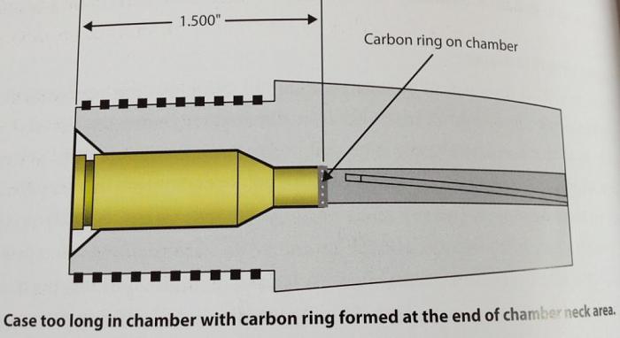

Братцы, вопрос, возможно, уже из серии релоада для параноиков, но все-таки...
Насколько критична недостаточная регламентная длина гильзы? Вернее короткое дульце гильзы. Вот для примера возьмем .30-06... По справочнику Бергера - длина - 2.4941, по справочнику VV - 2.484, по SAAMI - 2.494 но в реалии мы при подготовке партии гильз для однообразия подрезаем все гильзы по минимальной длине. В последней партии Lapua у меня - это 2.4700. Т.е. меньше рекомендованного аж 0.025 И вот в теме про чистку/смазку, обнаруживаем что именно в этом пазу между концом дульца и ступенькой перехода патронника в пульный вход ствола и образуется это пресловутое углеродное кольцо. На что это влияет и влияет ли вообще?
Так вот что посоветуют уважаемые ГУРУ? Разбивать партии гильз и стараться отбирать примерно одинаковой длины чтобы минимизировать подрезку до вырастания гильзы к справочному размеру? Или забить вообще на это и просто чаще чистить пастой пульный вход чтобы убирать кольцо?
